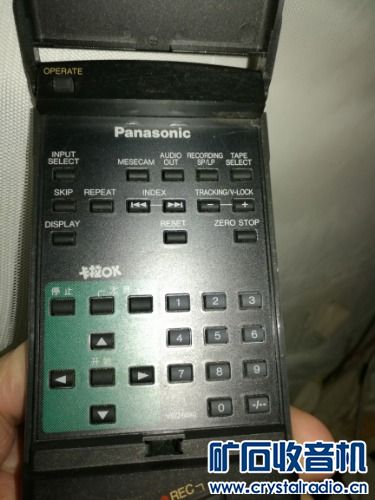

上面有朋友说,播放有雪花点的问题,除清洗磁鼓外,还可以通过调节遥控器上的TRACKING/V一LOCK 十,一键,调整磁迹的位置,可以修复雪花之类的问题,我也有一台hd100的机器,还有一台G10的机器,最近对hd100进行了修复。
