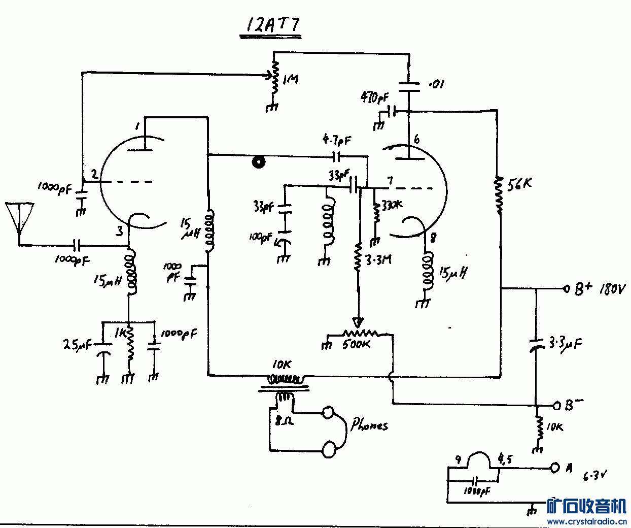

 楼主| 发表于 2018-4-25 10:29:59 | 显示全部楼层
12at7a (2).gif 这个老外的电路效果也是很好 可惜用于耳机收听 大家看看能否改动一下用喇叭放出来就好了

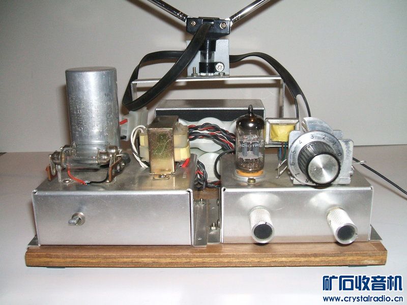

 楼主| 发表于 2018-4-25 10:34:23 | 显示全部楼层
rsz_dscf1964 (1).jpg 上面的电路制作完成图纸 来自外国网站好像是 澳大利亚
Cool386's Australian Site of Antiquated Technology  http://members.iinet.net.au/~cool386/
