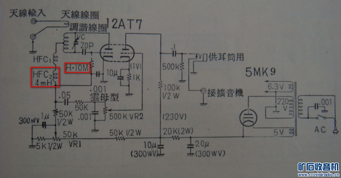

发表于 2018-6-18 21:53:52 | 显示全部楼层
夕阳看胆 发表于 2018-4-19 14:44
原件安装面的中周里是个6MH左右的高频扼流圈 本来线圈露在外面为了减少干扰装屏蔽铝罩里了
问一下:(1)你的6MH左右的高频扼流圈是用什么绕制的,图纸不是要求4MH的高频扼流圈吗?
              (2)H•10M是个电阻吗?H•是什么意思?
 楼主| 发表于 2018-6-19 00:30:24 来自手机 | 显示全部楼层
黑白电子管电视机拆的 我用电感表测量是6MH 没4MHI的只有将就用了
 楼主| 发表于 2018-6-19 00:33:08 | 显示全部楼层
H 10M就是个电阻
