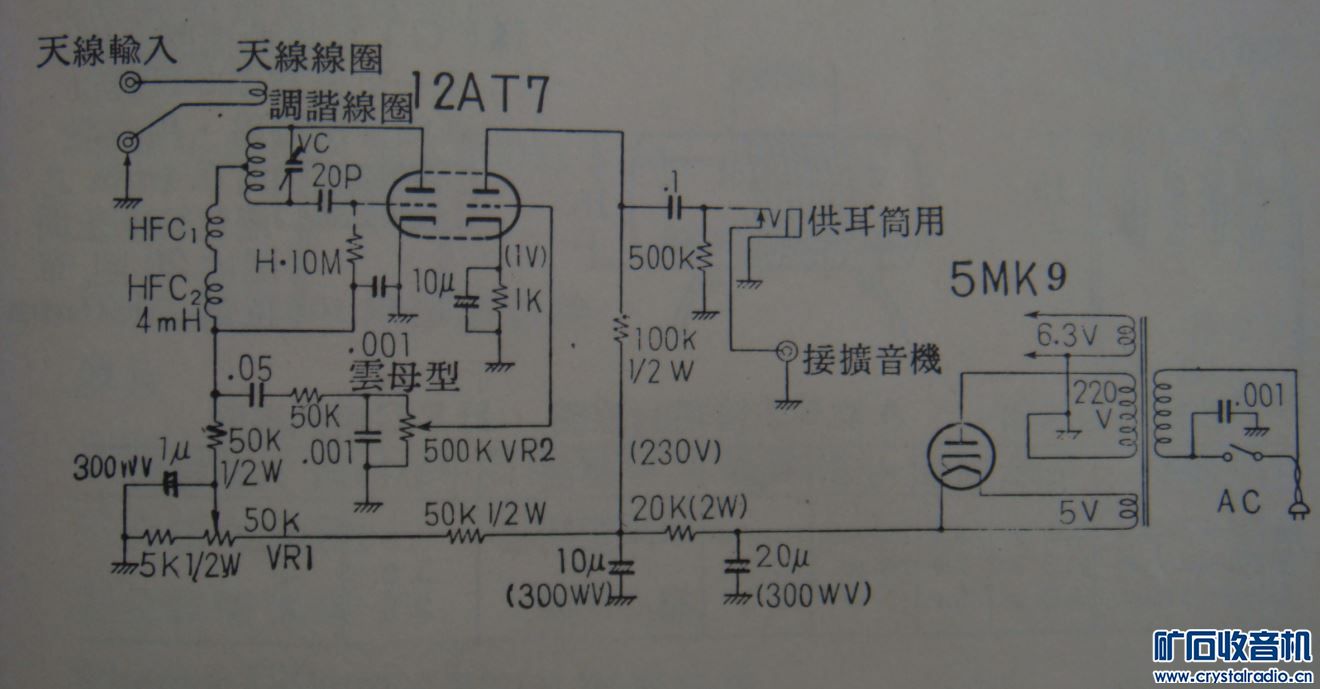

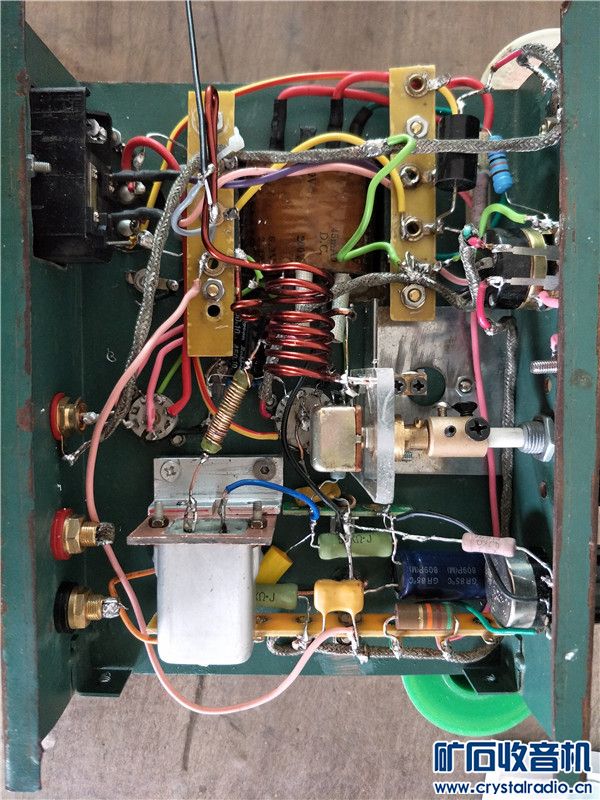

仿制于香港万里书店的一本FM收音机 几年前一个山西朋友发的书 很喜欢其中的内容 这个收音头几年前就制作过效果不怎么好 主要是手中一直没找到15P的空气可变 最近无聊又实验了一下 我居住的县城距离昆明60公里左右FM接收条件不好 收音头制作完还是能接收4-5个台 视频里可以看到只用了2拉杆天线 稍后把我的3单元天线完成接入看接收效果会好点不 视频已经上传优酷在等待转码和审核 先把电路图和制作完成的鸡鸡发论坛 喜欢FM超再生的朋友如果您的城市电台场强好可以搭个试试 超再生的接收效果比不了超外差不过呢乐趣挺多的 不废话了直接上图  抱歉 帖子的图片只显示了一副 请看下面贴

超再生收音机的电路我实验过多个 这个电路感觉是音质最好的 我县城接收环境不是很好 必须接室外天线

原件安装面的中周里是个6MH左右的高频扼流圈 本来线圈露在外面为了减少干扰装屏蔽铝罩里了

12AT能用什么国产管代替?
 楼主| 发表于 2018-4-25 01:13:38 来自手机 | 显示全部楼层
小徒弟下山 发表于 2018-4-24 20:20
12AT能用什么国产管代替?
试试6n3 很多FM电路都相同 管子不同而已

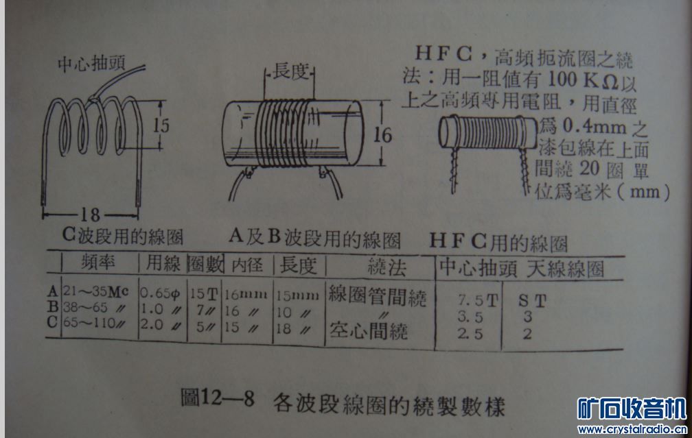

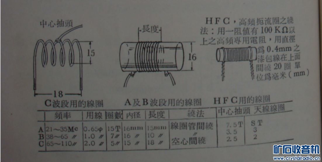

发表于 2018-4-25 02:17:10 | 显示全部楼层
        赞这个资料,连电阻的功率电容的耐压都标出来,线圈的圈数线径线管直径都详细标出的资料,甚至连元件布线结构图都有,非常易于业余初学爱好者仿制,且容易成功。
发表于 2018-4-25 02:24:18 | 显示全部楼层
        这样没有悬念的图纸资料,是业余爱好者需要的,越多越好,多多益善,当然出于港台的文字资料是使用繁体字的是一个特点。
