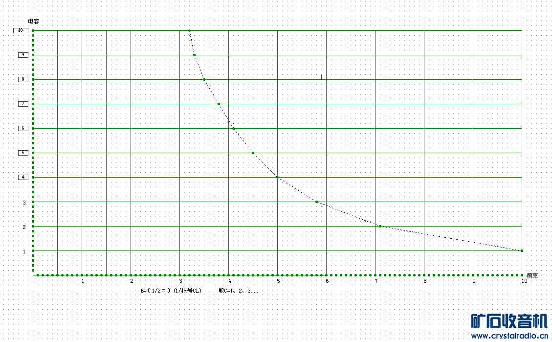

发表于 2018-4-17 00:31:50 | 显示全部楼层
画了一个电容=1、2、3...下频率变化曲线,大咖们参考

发表于 2018-4-19 11:22:34 来自手机 | 显示全部楼层
电容与电压变化关系不能线性,用电压较低的的那一段才接近平方关系,最后结果才是线性,幅频特性才对称,只是一般情况下非线性结果不太严重,曲线上看着不显著罢了
发表于 2018-4-19 11:22:55 | 显示全部楼层
就算变容管和电压呈线性,最后的振荡频率未必和电压线性,公式是L*C的平方根的倒数
