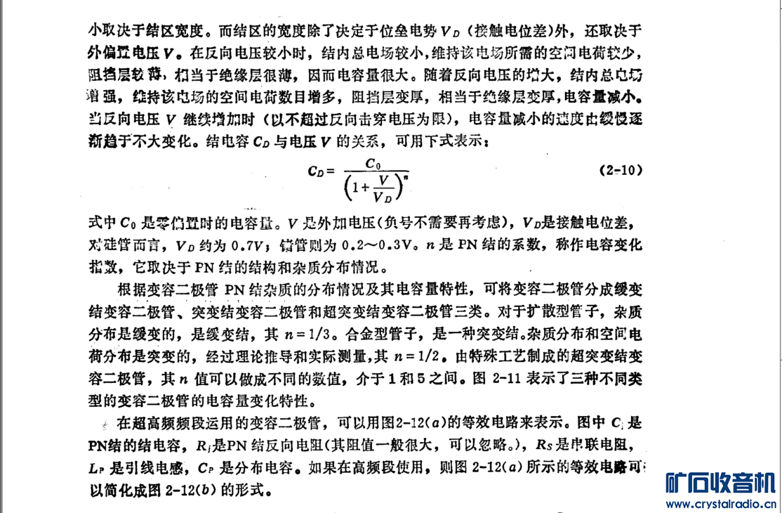

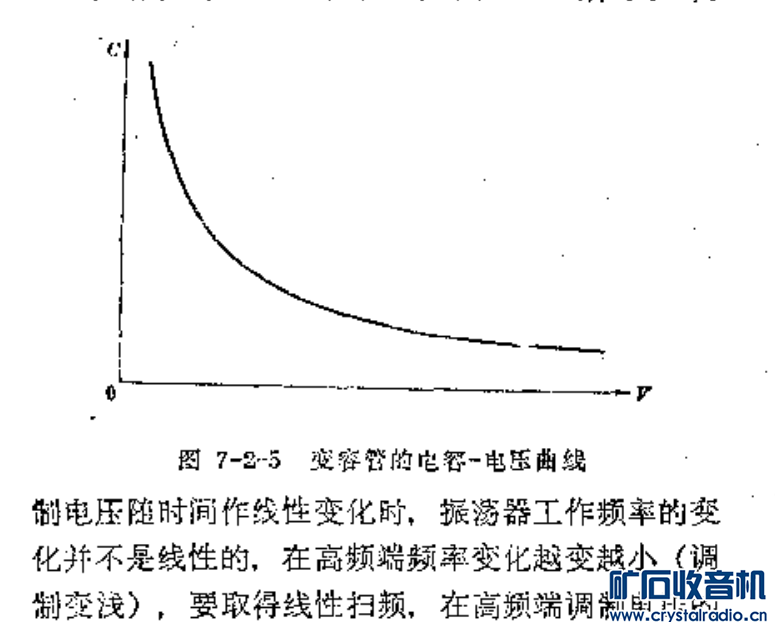

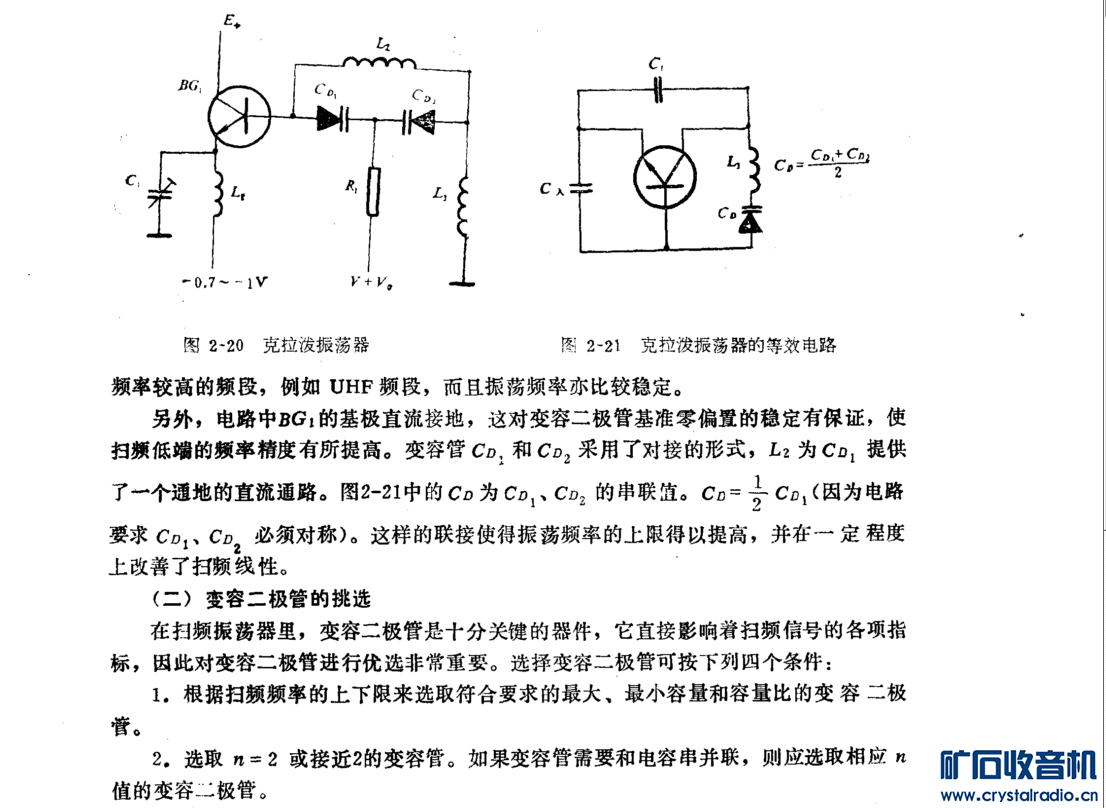

平常DIY扫频仪关心的是扫频振荡的波形是否正弦。锯齿波是否线性。很少有人考虑变容二极管和电压的关系是否线性。
原理比较深奥,咱通俗地想问题,怎样在示波器上显示的五个频标的间隔是等距的,而实际的没有经过锯齿波补偿电路的扫频输出,其间隔一定不是均匀的。
频标的间隔不均匀,那么扫出的中频图一定也是变形的,平常用扫频仪调整收音机中频时候经常为了波形好看而反复调整,殊不知波形早已变形,调的越完美,越是失真大
参悟古典秘籍,看到下面的电路图和原理介绍,但咱学历低,资历浅,原理还悟不明白,先照虎画猫搭电路试试,也许能成呢,
也希望路过的熟悉这方面的老师多多不啬码字辛苦,多多指点一二

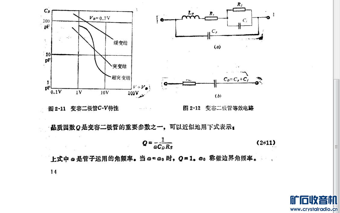

变容二极管的电压图
变容二极管的电压图

 楼主| 发表于 2018-4-16 02:12:57 | 显示全部楼层
画了一个小时,不知道对不?
补充内容 (2018-4-16 21:26):
Q3为pnp双极管,E和C脚画反了

在下愚见,如果只用于中频扫频,扫频宽度较窄,则不必纠结变容二极管的容量变化与频率变化的线性问题。只要用变比较大的变容二极管,总能找到其中合适的一段来使用的。

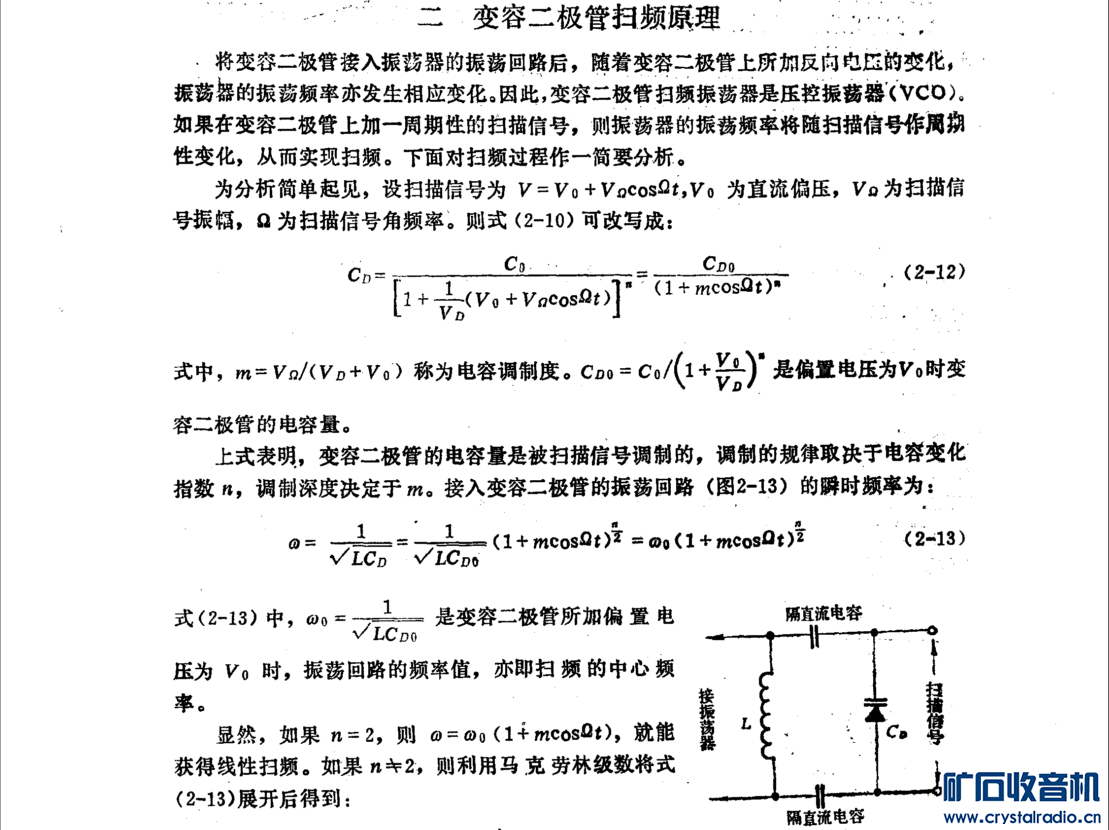

就算变容二极管的线性好了, 但 f=1/(2pi*根号LC)也必然是非线性的.
发表于 2018-4-16 12:10:19 | 显示全部楼层

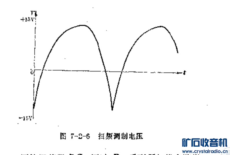

古典的扫频调制电压是通过改变电感的扫频激励电流实现的。激励电流大了,铁芯的交流磁通量就小了,且减小的程度与电流的增大程度成正比,而此时的电感因匝数不变,减小的电感程度与电流的增加程度成平方关系,于是频率的变化,在理论上成为线性。
发表于 2018-4-16 12:19:13 | 显示全部楼层
这个问题我以前也发帖讨论过,最后也无果…总的来说就是用小的锯齿波幅度,以及选择C-V曲线合适的变容管,要消除的话一般有补偿法和混频法,感觉补偿法不是很好
发表于 2018-4-16 12:22:52 | 显示全部楼层
所以变容二极管的C-V曲线不能是直的,要是能和那个式子互相补偿了就好了,mc1648的数据表里,变容管有三种接法,每一种的F-V曲线都不一样,总的来说是在电压较低的一小段里,F-V是直线的

发表于 2018-4-16 15:26:39 | 显示全部楼层
爱康木 发表于 2018-4-16 02:12
画了一个小时,不知道对不?
Q3的发射极画错了,接R5的那个极为发射极,且发射极电流应流向管子内部(向下)。不过这个电路的原理还没有琢磨明白。
 楼主| 发表于 2018-4-16 16:17:32 | 显示全部楼层
bayueshiwu6688 发表于 2018-4-16 15:26
Q3的发射极画错了,接R5的那个极为发射极,且发射极电流应流向管子内部(向下)。不过这个电路的原理还没 ...
很仔细,赞一个先。
3CG管pnp,画的还是NPN,疏忽了。

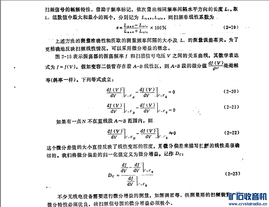

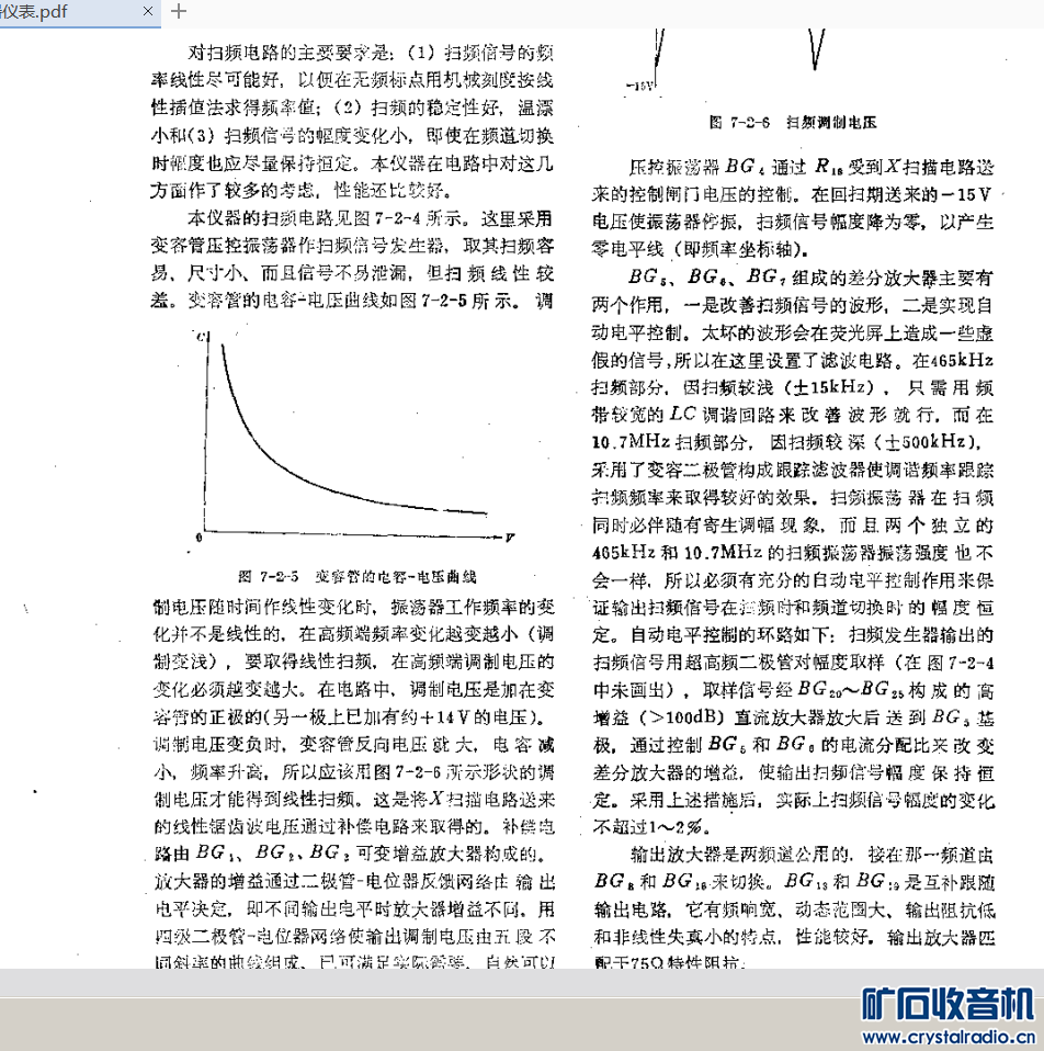

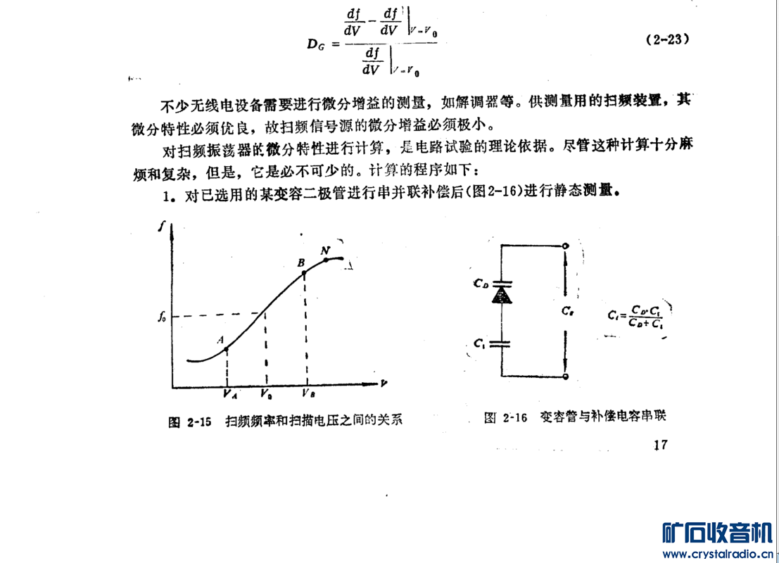

发表于 2018-4-16 16:54:02 | 显示全部楼层

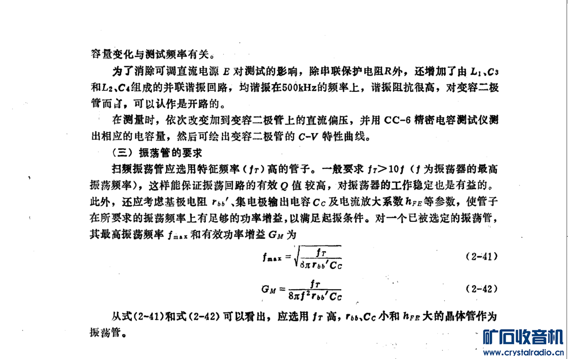

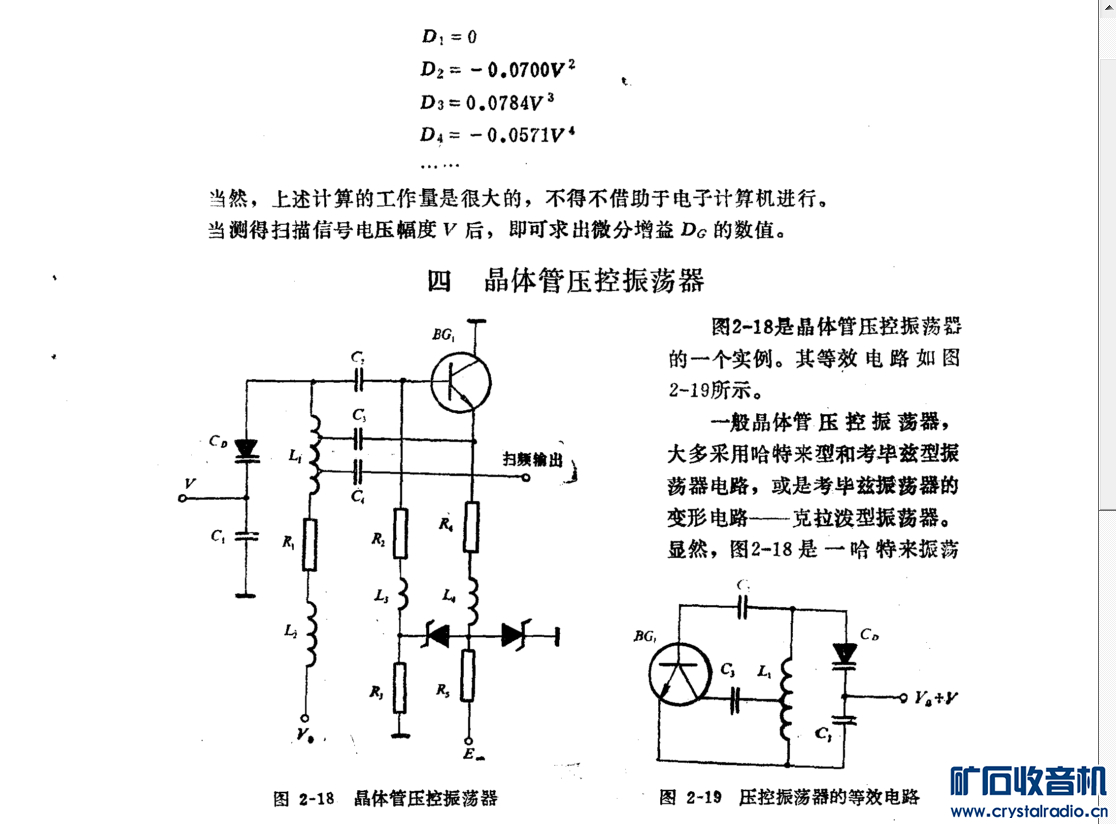

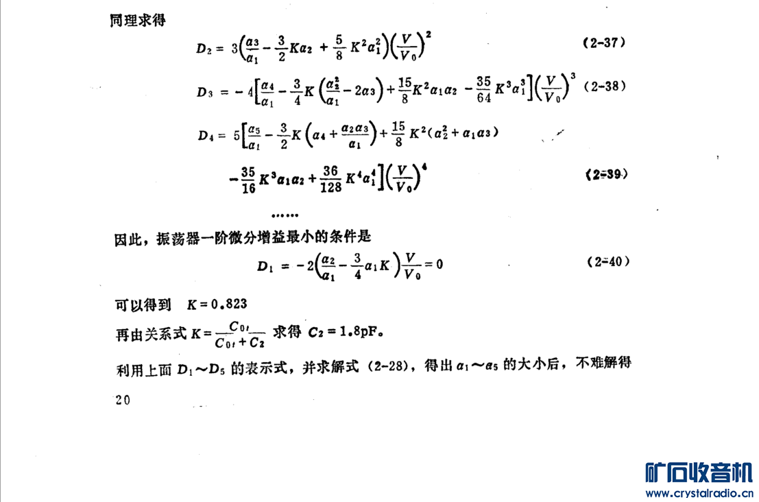

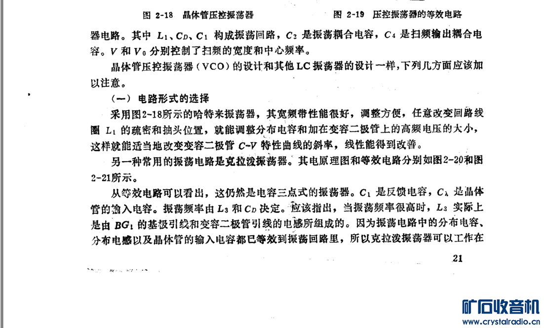

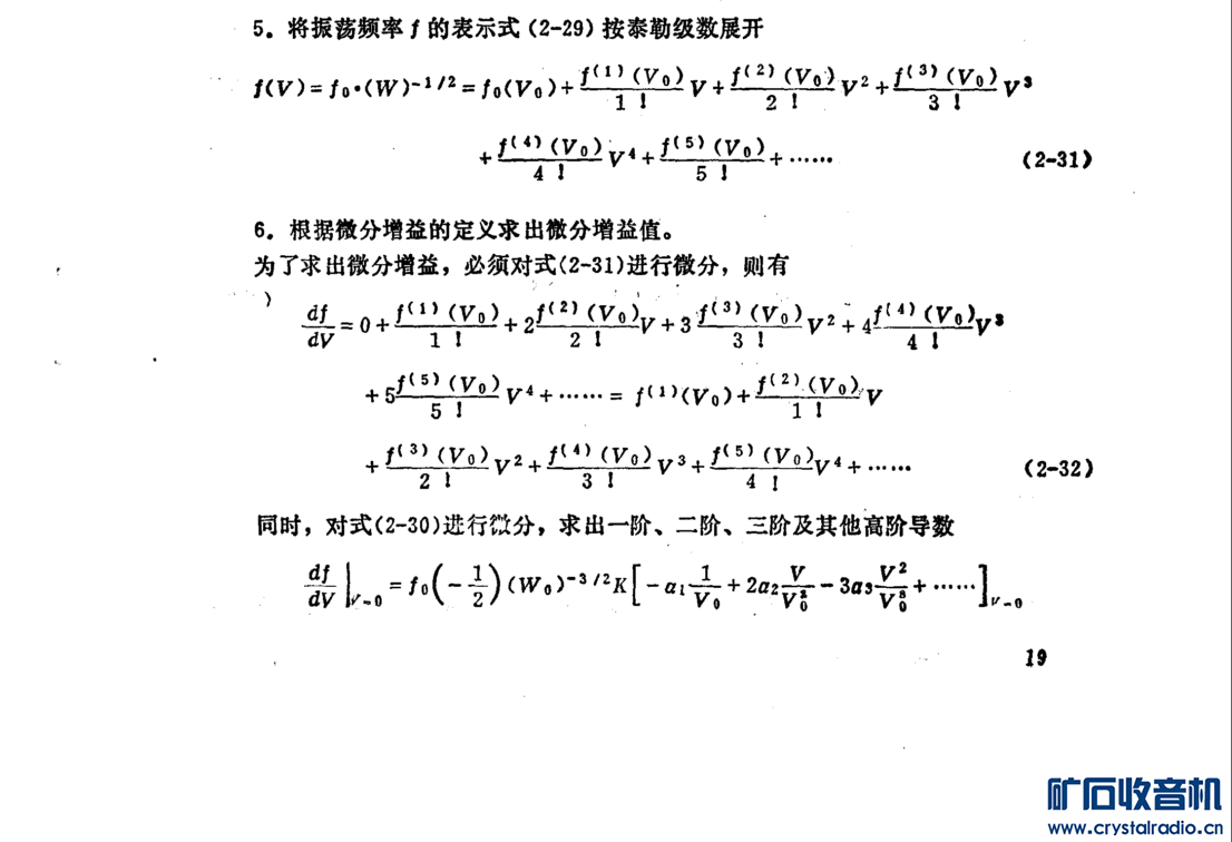

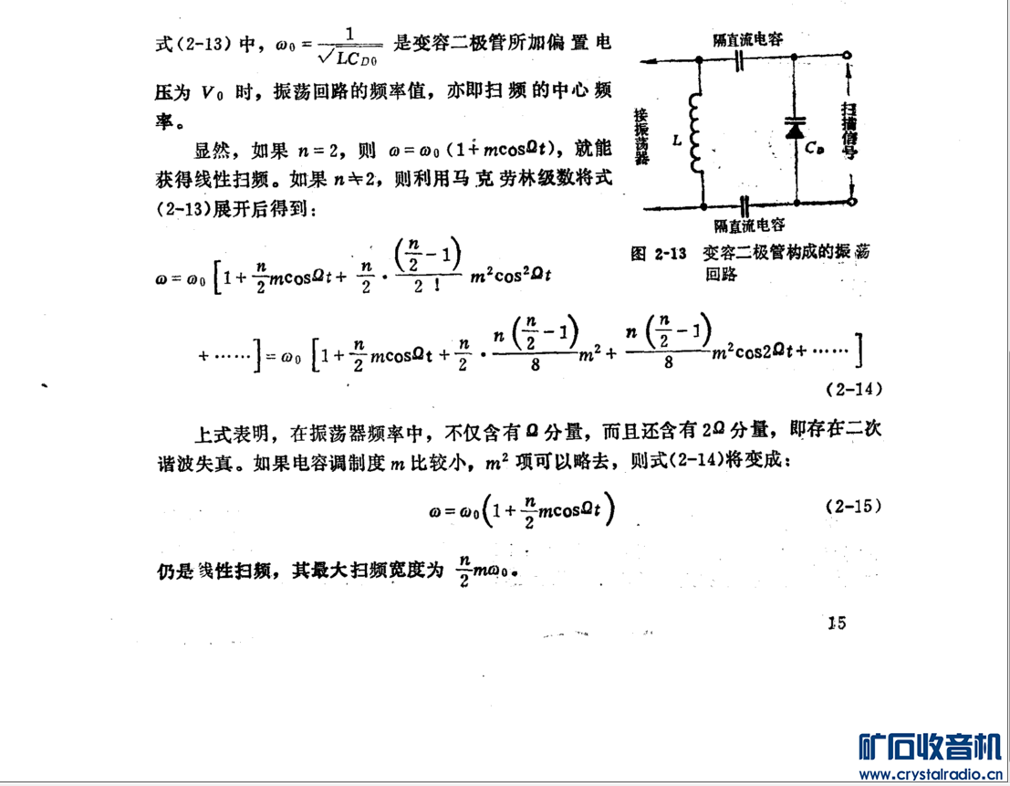

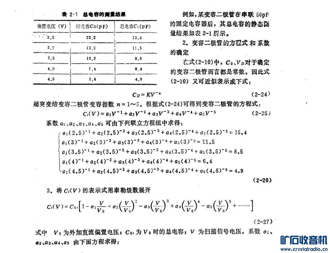

类似收音机中频扫频这样的窄带扫频,一般情况下并不需要进行扫描波形补偿。像BT3C这样的扫频仪,虽然采用的是混频方式,大概在1000兆周频率左右实现300兆周扫宽的扫频,电路中并没有进行补偿,扫频非线性并不大。AM中频扫频,也就是几十千周的扫宽,适当的选择元件、合理的安排电路,实现线性扫频是完全可以的。那个反馈电路也要根据实际的电路和元件来确定具体元件值的,而且要反复调整才能获得较好的效果。
其实,即便是业余,许多人都有很好的条件,只要能够测试出变容管的VC特性,经过简单的估算再加上细心的实验和调试,窄带扫频是完全可以得出好的结果的。
这里给一份资料供参考。

坛子里的扫频仪多数既用变容管实现扫频,又用变容管调节中心频率,对线性未作考虑,最好仅用变容管的低压区实现扫频,中心频率靠电感来矫正,这样线性会好一点
