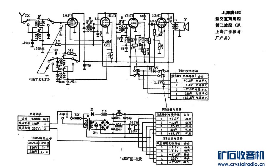

发表于 2018-4-15 21:27:20 | 显示全部楼层
有的错误认为收音机及放大器的交流声是由于灯丝交流供电引起的。看看下面上海牌收音机电池式电子管都可以交流供电,何况旁热式电子管。

发表于 2018-4-16 05:41:13 | 显示全部楼层
老南京 发表于 2018-4-15 21:48
记得几十年前确实是看到书籍说交流加热的电子管为减少交流声而选择旁热式.直热式用交流给灯丝供电交流声 ...
你说的对。直热式管通常采用直流供给灯丝,但是会影响灯丝的寿命,对于电流大的灯丝由于热惰性也大,采用交流供电还是有好处的。你看FU5都是交流供电。灯丝较细的电池管如1A2....2P2等还是电池供电比较好。其中2p2由于有中心抽头,中心头接地也可以交流供电。

发表于 2018-4-16 22:10:26 | 显示全部楼层
于海旺 发表于 2018-4-15 21:27
有的错误认为收音机及放大器的交流声是由于灯丝交流供电引起的。看看下面上海牌收音机电池式电子管都可以交 ...
看出这个收音机的设计思想是节约了,除了节约用电以外高压侧竟然是自耦的,这就成了热盘机了,搞不好要漏电。
