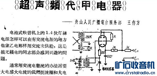

讨论:如何减少甚至去除电子管收音机的交流声?

改成开关电源,中短波就没法听了

去出电子管收音机交流声不费事,省事。

分两组用直流供电效果最好

分级加电解试试。

是不是你接地没弄对?

老南京 发表于 2018-4-15 08:02
如果用整流--(超)音频振荡-变压--整流这样的模式呢?
原始的电子管开关电源。不得已而用的电路。解决不了交流声问题。其谐波会更为复杂。

屏蔽估计不是关键,滤波才有效吧!

电子管收音机只是直流电池(1A2......2P2)收音机采用直流供电,由于电池消耗费用问题这样的机器也是采用交流整流两用供电。至于旁热式电子管如普遍用的6p1收音机还没有用电池供电的,其消耗功率你可以计算。交流声的确是由于交流供电造成的但是可以控制在国家标准规定的范围内,也是人们可以接受的技术要求。
发表于 2018-4-15 11:40:54 | 显示全部楼层
印象中对灯丝供电的处理很重要吧,变压器输出采用中心抽头接地,然后很密的双绞线给灯丝供电。可以有效消除灯丝带来的交流声。
其他供电,做好滤波。
