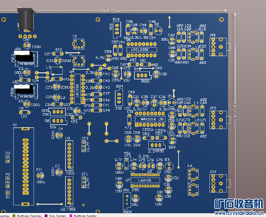

发表于 2018-4-20 22:40:27 | 显示全部楼层
我也画了一个多个解码板的,没打板
发表于 2018-4-21 10:32:43 | 显示全部楼层
李友明 发表于 2018-4-20 22:40
我也画了一个多个解码板的,没打板
画的漂亮,这是要做对比试验?
发表于 2018-4-21 18:26:25 | 显示全部楼层
hanwu 发表于 2018-4-21 10:32
画的漂亮,这是要做对比试验?
是的,想试试哪一个解码好?然后打板贵,就没继续了
 楼主| 发表于 2018-4-21 20:52:50 | 显示全部楼层
HA12016外围也没几个元件,洞洞板就可以,我用三合板加细铜丝都出声了。
发表于 2018-4-22 08:57:26 | 显示全部楼层
HA12016,AN7470,LA3410,HA11223W,LA3390,LA3400,uPC1235C,uPC1161C都用万能板搭焊成功了。
LA3401,TA8130Z,KIA8130Z,TA7401AP做的半工艺板成功了。
还有AN7472S公司免费打样的板也成功了。
