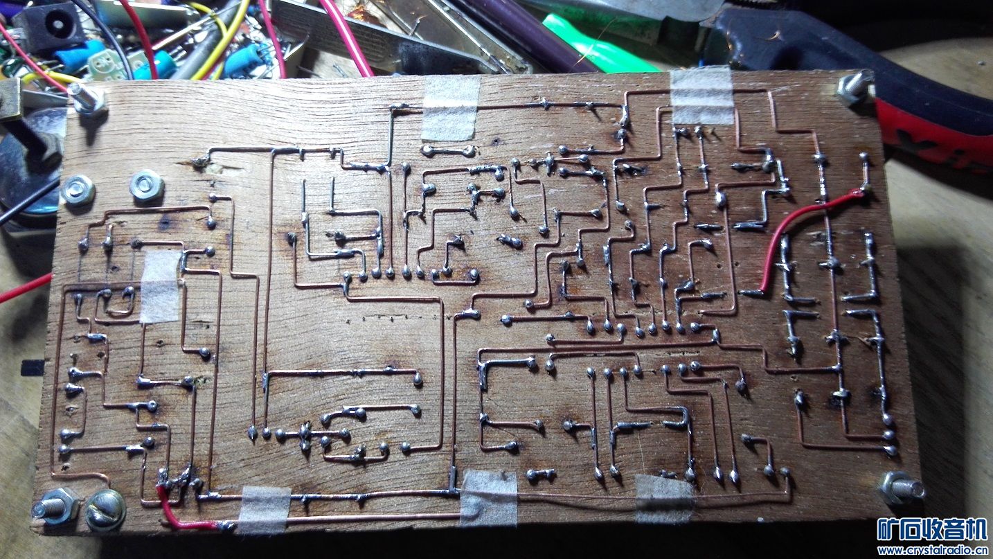

近日老婆带着孩子回娘家去了,正好有了短暂的闲暇时间,可以从事我喜欢的音频电子制作。自从舅舅送我那台老旧收录机并被我完全修好之后,就迷恋上了调频立体声接收,先后做了不少立体声解码板和收音板(都曾在矿坛发过贴),但都是普通的LA3361,TA7343这类芯片。后来逛矿坛听前辈们说还有LA3450,LA3410,HA12016,HA1196,AN7470这些高级解码芯片,除了LA3450价格太高,其他几种目前都是白菜价了,在某宝上全都买到了,于是就有了制作高级收音机都是念头。去年在网上又买了电调谐FM高频头,多圈电位器,几个核心元件都起了,准备开工。中频放大用的是以前买的LA1210,性能和LA1260基本差不多,制作中用的晶体管都是3DG系列草帽管。制作工艺仍采用本人独有,矿坛唯一的薄木板加细铜丝引线工艺。

 楼主| 发表于 2018-4-13 21:04:05 | 显示全部楼层
其电路图都是LA1210,HA12016的典型应用图,稍后几日用CAD画好后上传。另外HA12016后面接的滤波器也是经典的电感滤波,接有源音箱听着分离度确实比LA3361要高些,这里先预告一下,本人还要再次DIY分立元件OTL立体声功率放大器,目前元件都凑齐了(某宝上买的拆机音频对管),这回制作全互补的(以前是准互补的),用高级收音板加分立元件功放收听本地某个几乎全部是老歌的音乐电台

发表于 2018-4-14 11:13:21 来自手机 | 显示全部楼层
建议楼主加一块稳压电路,稳压ic也行,这对声场稳定有益,

 楼主| 发表于 2018-4-14 13:13:49 来自手机 | 显示全部楼层
有一块7808的,主要是考虑到电调谐高频头的工作电压是8V左右,而HA12016的工作电压是12V,为了使这两部分正常工作,外接的12V稳压电源,一路经过7808降压,供高频头和中放电路,一路给HA12016。
