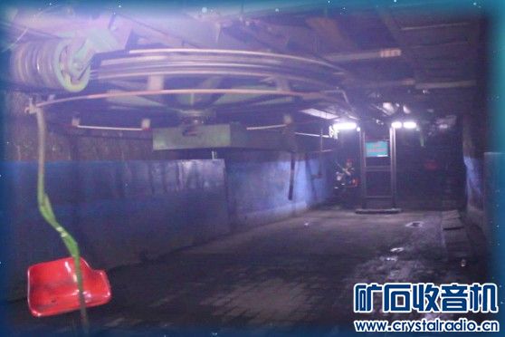

先上图,图片更新了下
7377功放用的桥式输出,每个功放都是12V/1.2A电源供电,
因为行业要求限制,功率有限,并且每个功放都要隔离,
矿山行业,大概3-10米宽高的巷道,不是房间
大概要接10个左右的功放,最多不超过20个,
现在请教下图上这种方案可行吗,隔离变压器的参数怎么选……
巷道环境是下图这样,这个是比较好的环境

还有你这7377桥接配12V1.2A这是啥意思?一组音箱带多少平的房间?
 楼主| 发表于 2018-4-7 10:26:11 | 显示全部楼层
傲雪三梅 发表于 2018-4-7 10:03
要用变压器就有线广播呗还费劲每个音箱再用功放,就是FM广播传输。
行业要求限制的电源的功率,没办法。
而且电源之间必须隔离,
矿山行业,大概3-10米的宽高的巷道。
帖子重新编辑了下,开始没说明白,非常报歉

那用有线广播的办法就行,使用高灵敏度扬声器,传输电压的低些估计2公里有线广播能搞定。使用FM有线电视的方法2公里估计不需要功率接续。
 楼主| 发表于 2018-4-7 11:10:38 | 显示全部楼层
傲雪三梅 发表于 2018-4-7 10:41
那用有线广播的办法就行,使用高灵敏度扬声器,传输电压的低些估计2公里有线广播能搞定。使用FM有线电视 ...
环境噪音比较大的地方就不行了,而且最大声音要达到85分贝以上,没有功率接续应该做不到,现在只考虑隔离变压器参数或者有什么好的隔离传输音频信号的方案,除了变压器隔离,之前用过线性光耦隔离,现在同时也在用光纤音频传输的方案,但光纤的安装维护成品太高,用的很少。
