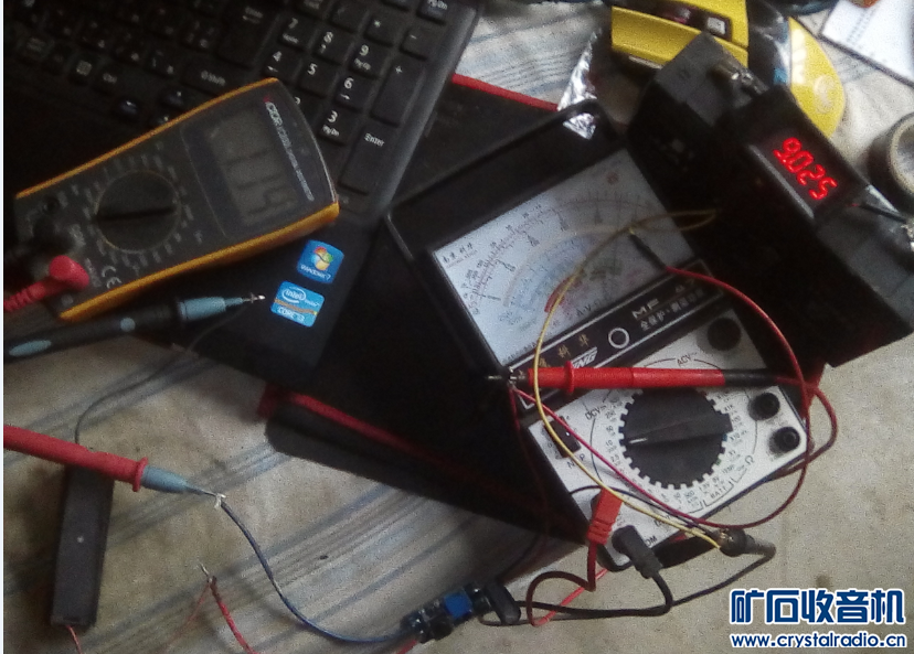

DIY 9伏电池(升压型)

发表于 2019-2-20 11:06:08 | 显示全部楼层
板长36毫米,宽18毫米,加板厚6到7毫米
输入4.06V锂电,输出接了个电解电容16V  1500微法,空载输出9.00V时,输入电流1.14毫安,带1个小电灯泡9伏 250毫安,输出电压变为9.02V
这个板子是从 优信电子购买的
