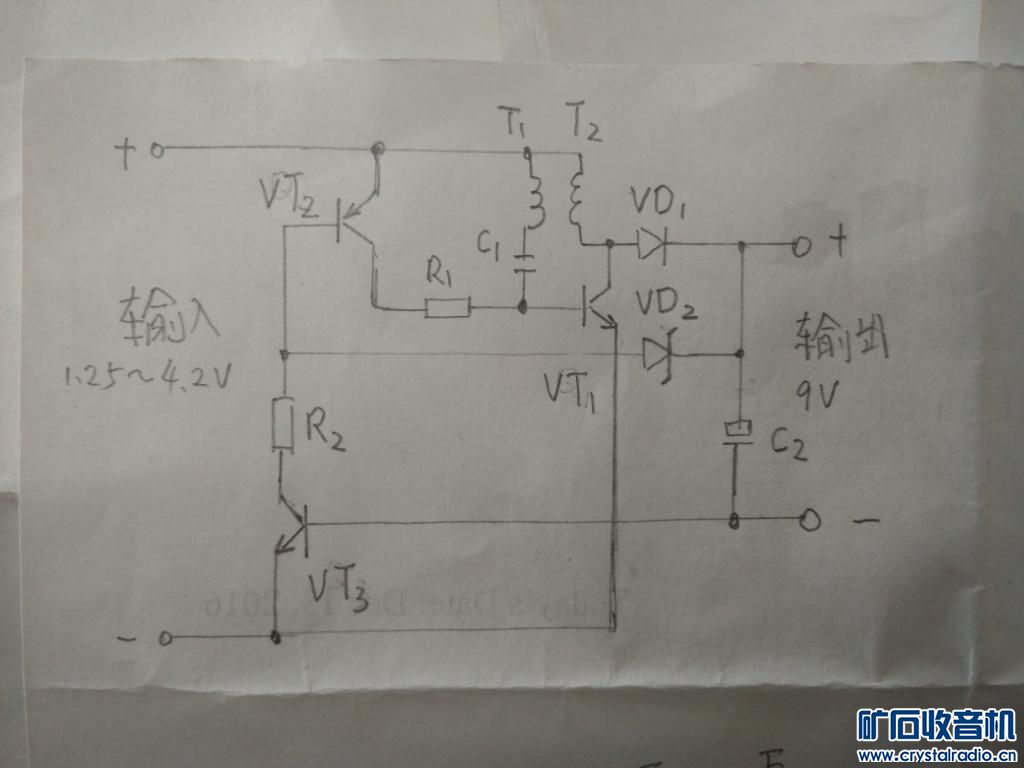

网上的电路有很多。我用了下面的电路。
  电路由VT1,T1,T2,C1组成自激振荡器。使输入较低电压的直流电转换为较高电压的交流电。经VD1整流后输出较高的直流电压。而VT1的工作状态由VD2,VT2,VT3决定。当没有负载时VT3基极电压为0。VT3,VT2都截止。VT1不工作。全电路也处在不工作状态。电流基本为0。所以实际上VT3也起到电路的开关作用。当接入负载后,输入电压通过VT2,VD2及负载加到VT3基极。使VT3导通,使电路开始工作。稳压电路由VD2及VT2组成。当输出电压高于9伏时,VD2反向导通使VT2电流减少。那么VT1的工作电流也减少,使输出电压下降。反过来也一样。这个电路的好处有2个。一是电路通过VD2,VT2稳压,用到的稳定电流较少。使电路的效率较高。二是有了VT3作开关,无负载电路基本不用电。这样的好处是:数字表一般都有自动关机功能。如你忘了关机,数字表会自动关机。关机后电路就不用电了。其他电路就算数字表关机,电路还在工作。你必须另设开关,还不能忘了关机。指针表就更不用说了,你不测量(一般是x1k或x10K挡用)就不用电。
图中:
T1为6T,T2为36T(在同一小磁心或小磁环上绕成)、C1为4700pf、C2为10V,10微法、VT1,VT2,VT3都为硅管要求不高、R1 3.3k、R2 33K、VD1用最大正向电流大于20毫安就可以了、VD2建议用低一些电压的稳压管。只要你的表不发岀低压报警就可以了。这样电路效率会高些。当然这也要看你手头上有什么稳压二极管。
  电路很容易工作。如焊接无误电路不工作,把T1或T2的两接头对调一下即可。

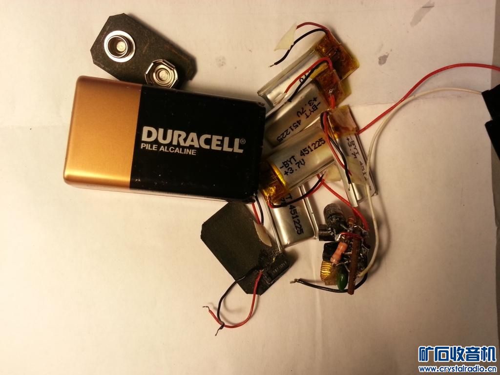

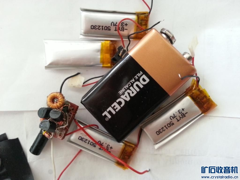

  这个电路是我以前用在14500锂电池上的。而且是随便拿一个电路板搭棚焊的。人懒就直接拿过来用了,反正大小可放进去。
  因为要充电所以另外加了一个充电插座。插座的两条线直接接到电池即可。但要注意电源的“+”“-”极不要接错。
  另外请大家特别注意的是:充电时不能用5伏的充电器直接插入充电。5伏的充电器要经过电池的充电控制电路才能对锂电池进行充电。
