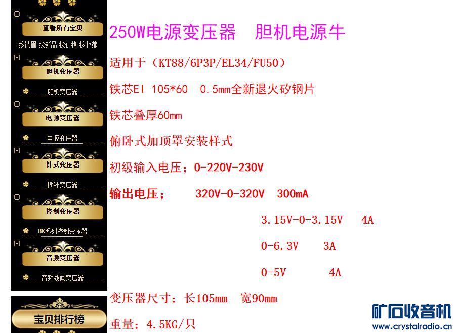

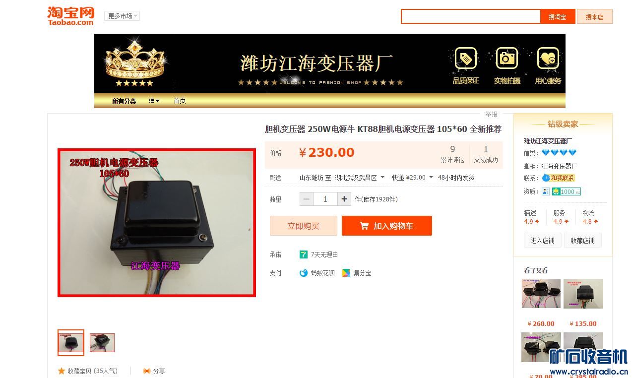

发表于 2018-3-28 11:02:32 | 显示全部楼层
hgb 发表于 2018-3-27 15:13
也想自己做,就 是不会呀。
给你个链接https://item.taobao.com/item.htm ... amp;id=525484831686
如图:
250W功率再也不会烧的,不过输出也应大些才好,这家都有。
发表于 2018-3-28 11:05:54 | 显示全部楼层
绝无替做广告之意。只是觉得他的胆机牛还不错的,我先前做的6P3P单端套牛买的就是他家的。
