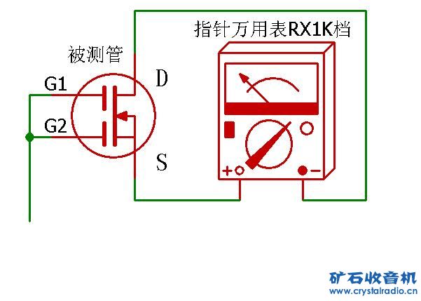

    1.指针万用表放在RX1K档位,用一条短导线的一端将双栅MOS管的两个栅极连接在一起,另一端暂时悬空不接,万用表的正表笔接MOS管的源极(S极),黑表笔接到MOS管的漏极(D极),如下图所示:
    用手做接近和远离栅极导线的动作,如果万用表针随手的动作而摆动则管子是好的,就可以往下继续测试了。

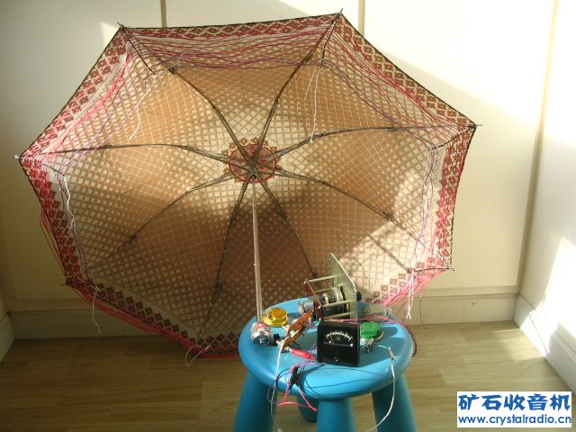

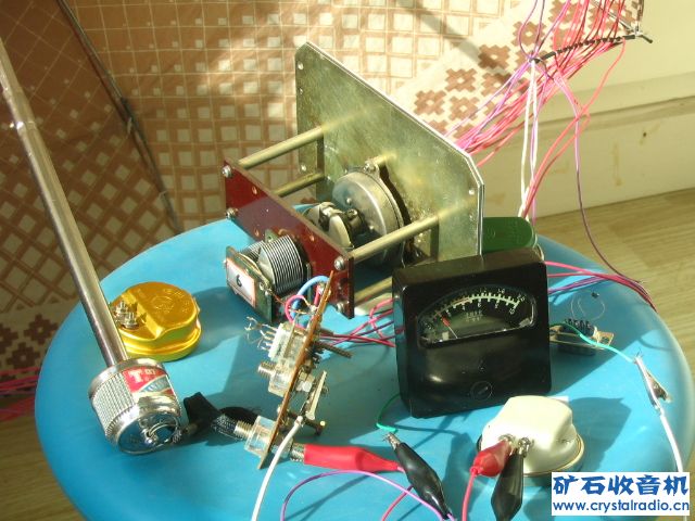

用场效应管做的雨伞大环声音很大。
耳机用SC2-300、SHH-1或是阻抗10K的高阻耳机都行。

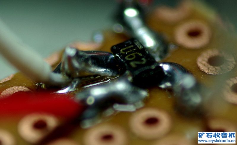

从日立摄像机上拆的场管,2号效果,接在大环上就响,好玩!
 楼主| 发表于 2011-1-31 23:24:30 | 显示全部楼层
回复 12# qg2007 的帖子
好管! 非常好的微距照片!!
发表于 2011-2-1 09:11:55 | 显示全部楼层
一般拍制作实图都不用单反,这场管太小,就用百微拍了。
许多矿友都玩摄影,很内行,将摄影与无线电制作结合起来,会更有乐趣!
