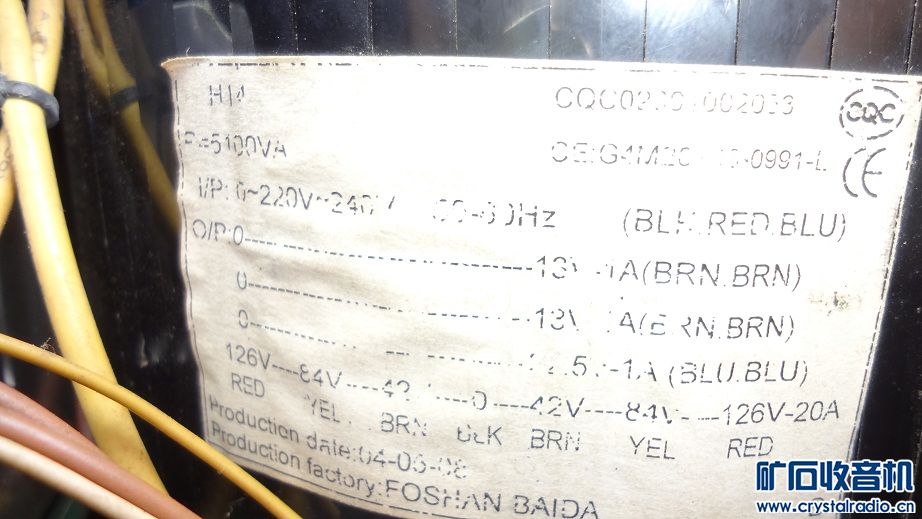

我转手卖出去的一台专业功放
发表于 2019-1-25 17:13:14 | 显示全部楼层
三级H类功放电路的专业功放不适合家用!最高时126V整流后有正负176V怕怕!
发表于 2019-1-25 17:23:55 | 显示全部楼层
65楼的那台原来里面有4个一样的放大电路是桥接输出的,2*1000W,我拆了两个改成OCL的,要是接2欧负载还是有2*1000W输出的。
