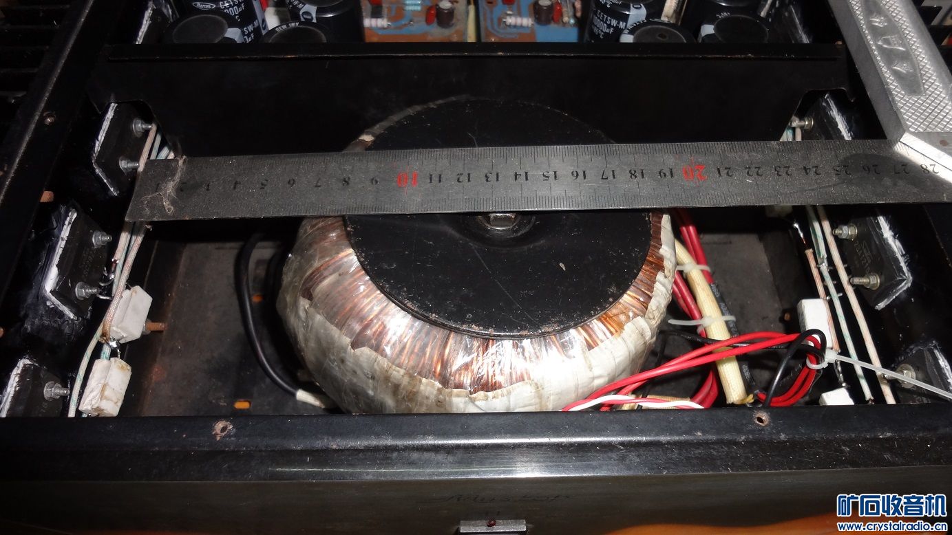

从图片上看这个顶多200VA,看看我的300VA变压器
你这个有300W吗?

发表于 2019-1-24 16:16:30 | 显示全部楼层
电子机箱结构不是都用有机玻璃好,有机玻璃对磁场,磁力线影响小,在高频场合应用多。由于其可视,工艺性,加工性都很好,常用来做样机或模型。
薄铁板对电磁屏蔽好,坚固耐用,防护性好,常用在成品电子設备上。
功放是大电流磁场换境,成品还是用冷轧薄刚板作外壳好,为减少干扰。

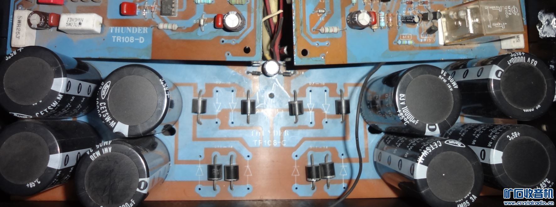

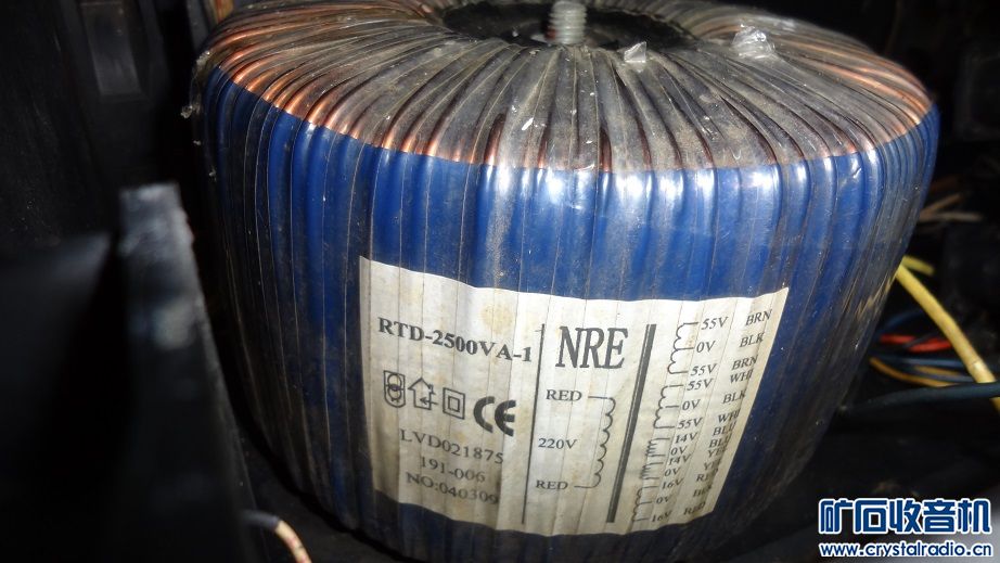

发表于 2019-1-24 17:41:34 | 显示全部楼层
老WJ 发表于 2018-3-25 23:13
电容容量大,要加软启动电路。
我的这个千瓦级的变压器,初级直流电阻0.7欧,没有用软启动电路。

发表于 2019-1-24 21:26:23 | 显示全部楼层
你这个功率不是很大的,整流管是6A的。用于功放25A整流极大电容的功放你试试看,正负120V的。电源开关不好的很容易坏开关。
质量差的开关,新买的,开机一下就坏。
发表于 2019-1-24 21:43:24 | 显示全部楼层
老WJ 发表于 2019-1-24 21:26
你这个功率不是很大的,整流管是6A的。用于功放25A整流极大电容的功放你试试看,正负120V的。电源开关 ...
4组AC40V的,80000uf滤波电容,只是整流管没有换大的,开关灯只是稍闪一下的,整流管不知道是6A还是10A的浪涌电流还是蛮大的。
