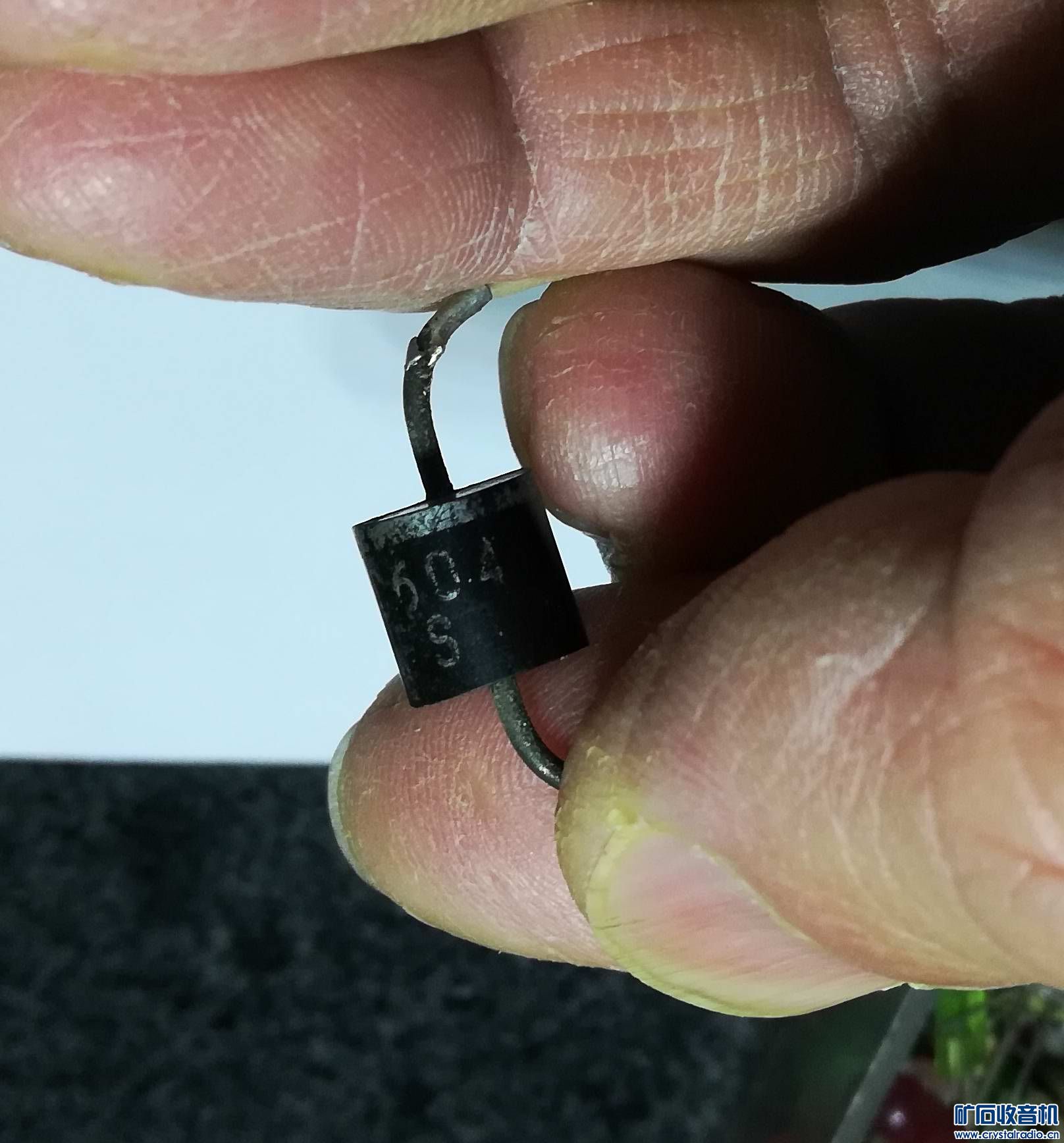

发表于 2019-1-24 21:52:27 | 显示全部楼层
8只是800V而已。手上有几个标10A10的,按这样算的话,是10A   1000V的二极管。6A10是6A1000V、FS604是6A400V的。还有好多这样算的。

发表于 2019-1-24 22:21:40 | 显示全部楼层
lck88lck 发表于 2019-1-24 21:58
是8只63V10000uf电容,8只至少6A的整流管。
说实话这种二极管我见得最多的是6A的,1000V的,再大的二极管(8A)要加散热片了。因为平时见得多了才知道的。
在讨论这个问题时我拿来以前买的这类二极管看了下,新的,看上面标的是10A10,按理这种二极管是不可能做到10A的。难道我买到的假的二极管了?
长脚的是新。晚上拍的看不清。

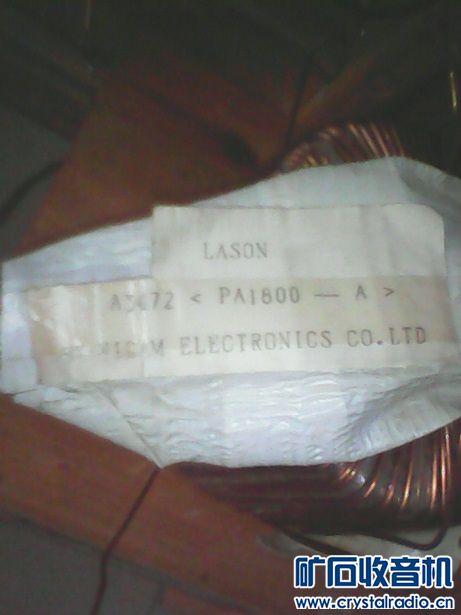

发表于 2019-1-25 09:52:40 | 显示全部楼层
老WJ 发表于 2019-1-24 22:24
两个150VA的变压器,初级也就6A。220V
大环牛原来的标签,又不完整,我不认识E文!

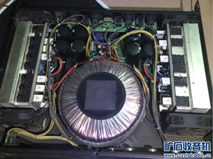

lck88lck 发表于 2019-1-24 15:59
四百多块买回来的专业功放改成家用。
下图这个专业后级功放是450+50快递费买回来的,4声道,没有做任何改造,清洗一下里面脏的地方。
声音不太好听,一直摆在家里比较少用,偶尔开一下。
钻石的牌子,有两个声道是12管(8个管是放大),另外两个声道是16管(12管放大), 变压器应该有1000W。如图!

发表于 2019-1-25 16:49:03 | 显示全部楼层
声音 ...
专业功放的功率一般不敢虚标的,4声道的像会议扩音用的。
