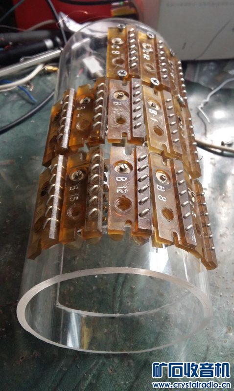

外出刚回来。其实,用不了那么大。以老师之前安装过的高灵敏度五波段调谐式高放收音机为例,波段开关可分3个大组,第一大组用3个LC组件(中波和短波1共用一个磁棒,可省略2个);第二、第三大组各用5个LC组件。三个大组分三个层次从上到下依次排列——其中第一大组的中波和短波1天线输入线圈的位置空缺,后3个与第二、第三大组的后三位对齐,第二、第三大组的5个LC组件对齐。所有组件都镶嵌在一个圆柱体上面,LC组件朝里,触点朝外。这样,不到半周就够了。外围,3大组各6条铜制弹簧片与LC组件的18个触点相对应,从中波到短波4,转4~5下即可。需要解决的是,转鼓与外围弹簧片的紧密衔接和每个档位机械定位装置。
我目前采取的土办法是,用直径8厘米厚3毫米的亚克力圆筒作为转鼓的骨架,用来镶嵌LC组件。好处是便于加工,缺点是不是金属,起不到屏蔽作用(我想后期用金属薄膜覆盖)。

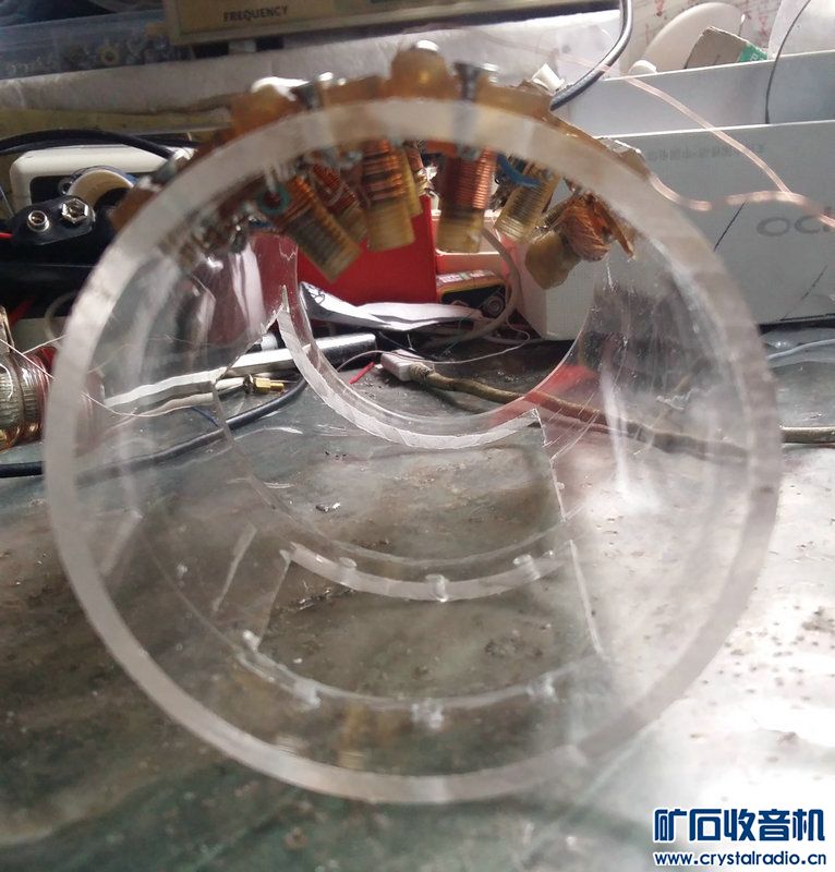

6个触点的,长45mm,宽16mm,高25mm;7个触点的,长51mm。把13个组件安装在我设计的骨架上。量了一下体积,直径9厘米,长17厘米的圆柱体(有一组用的是7个触点的,所以长了一些),但是组件只占据了圆柱体约三分之一的弧面。如果用金属件制作转鼓骨架,半圆或三分之一圆即可。不过,不管是半圆或是三分之一圆,其中轴位置是一样的,所以,最小的体积是一个三分之一圆的扇面。但是,“透风撒气”,屏蔽就成了问题。我目前用的是亚克力材料,强度不够,只能保持整圆。这样,虽然体积大很多,但将来用金属封装可良好屏蔽,同时保留了进一步拓展波段的余地。拍了几张图片,只固定了三个组件,其他10个组件还没有对齐,临时摆拍了一下。

您是随便摆的吧?小板要拉开距离并用隔板屏蔽,把圆筒分6等份吧,只是转换角度大点。红灯有个机器转鼓是6边形的。看图小板触点在圆内?

不是随便摆的,77型短波接收机就是这样密集摆放的(我有台77型短波机,打开看过)。当然,77型有15个波段,不这样摆放,一周下来也摆不开。像我们现在只有4、5个波段,的确可以宽松一些摆放。你画的6面型鼓,或者8面型鼓,其实都是可以的。只要每转一下开关,弹簧条只接触一面触点即可。当然,各个面的触点分得开一点,在实际使用中触点之间不容易发生短路倒是真的。

是啊。这个小小的LC拆件并不简单,上面有一个电感骨架,一到两个瓷管电容,一个小型可变电容。值得一提的是电感线圈,它设计巧妙,可以两头调谐,就是说,当转鼓开关封装之后,所有的电感线圈都被封在鼓里,这时,可以从转鼓外侧对电感线圈进行调试。
