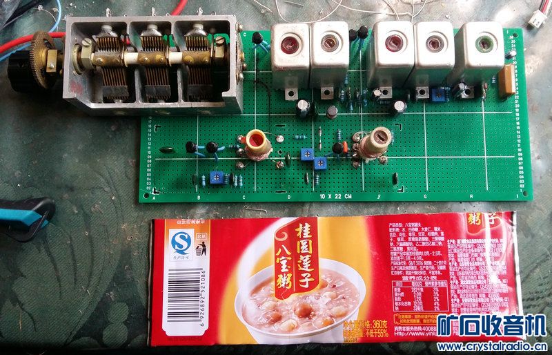

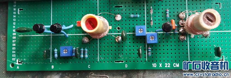

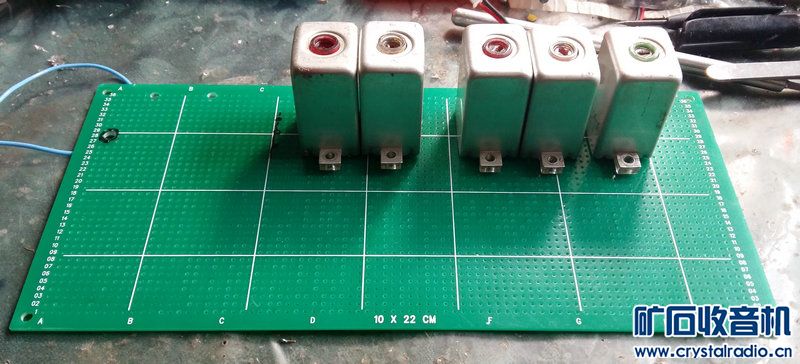

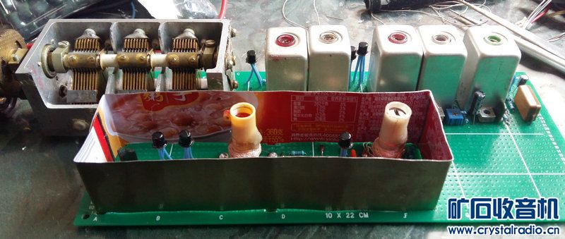

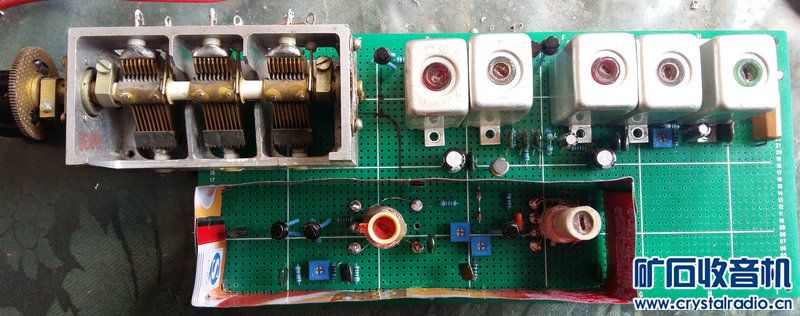

为了增加对调谐式高放的感性认识,这个礼拜尝试用TTF-4大中周,把“高灵敏度五波段调幅调谐器”(中波部分)电路又做了一遍。有了先前的经验,这次就顺利多了。所用的大中周还是从工农兵601拆下来的一套五个:CTF-4-1、CTF-4-2*2;TTF-4-3。不过,这次没有改制。上次改制后受到可达老师的批评,觉得可达老师批评得有道理。测了一下五个中周的电感量,比TTF-2-7、TTF-2-8和TTF-2-9稍低一些,但谐振电容要大(前者470p,后者330p),总体应该差不多。用实验的情况看,效果还是不错的。刚做出来,没有细调,也没有拿到窗台边,就在屋里的工作台上用手机录了一段视频,效果说得过去。这次对高放部分做了简单的屏蔽——用莲子八宝粥的铁皮壳在高放元器件周边建起一道围墙。 其他没有什么特别的地方。回头再把前段时间做的锗管“尸体”拿出来研究一下,看看问题出在哪里。

别这么客气好不好?就是一不堪重用的病脑耶。
越是前级,越要注意晶体管的噪声特性。3DG6不是低噪声管,用在一般灵敏度要求的混频及后级都可以,但用在前级,本身由基区电阻产生的噪声会被逐级放大,而掩盖了远程的小信号。它在底噪最低的时候,工作电压需要10V左右,而工作电流至少在3mA以上,所以它不太适合收音机应用于低噪声级。
如果可能的话,前级高放使用3DG18或3DG30D~G,这是专为宽带放大和高灵敏度接收研制的晶体管,其中后者还具有正向AGC能力,也是目前保留生产的产品,最佳工作点大致上是10V1mA,不妨试试。

没看明白?对不起,可能是我表述有问题。我的意思是,买来的调谐式高放机器灵敏度应该比我自己做的312灵敏度高很多才对,现在二者差不多,所以我有些失望。我希望“二者差不多”的现象,是由于买来的机器老化造成的。
向智慧脑老师汇报一下,除了后级功放,用的都是3DG6。请老师赐教。
