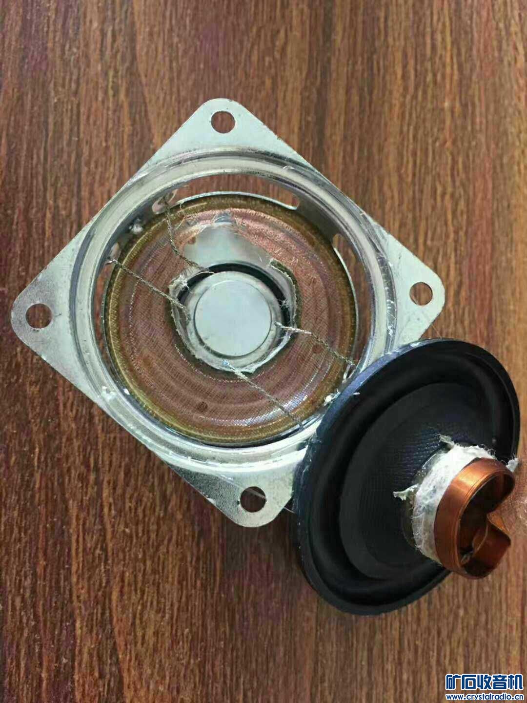

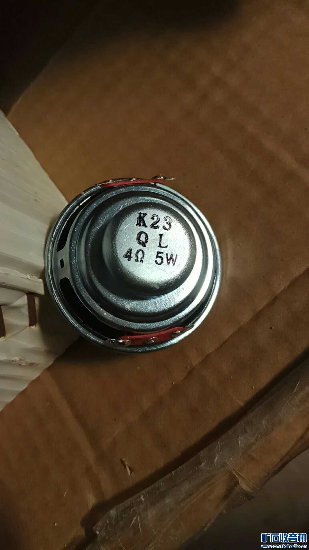

上宝宝看了一下,还真有双线圈带抽头的小喇叭卖,这样做小电压并联推挽就方便了,一个3.7V的手机铝电就搞定,还省了个变压器,

发表于 2018-3-13 18:07:53 | 显示全部楼层
LC谐振 发表于 2018-3-13 17:20
冰岛兄好!是的,你分析的是对的,这个做不了高保真HiFi喇叭,做个小收音机还是没问题的,电池电压可以用 ...
按照经验,现在上了5W的扬声器,定心支片以及音盆边都很硬,灵敏度很低,用在小收音机上效果不好。
你看商品收音机上面的喇叭,多半是8欧0.5W以下的。稍稍馈入一点功率声音就比较大。

LC谐振 发表于 2018-3-10 15:49
只是喇叭需要改造一下,同一个喇叭线筒上改绕成双线圈
有没有考虑改造双音圈喇叭的难度?
不是一般的困难,实施的可能性极小。
 楼主| 发表于 2018-3-14 09:51:54 | 显示全部楼层
60年代的爱好者 发表于 2018-3-14 08:24
有没有考虑改造双音圈喇叭的难度?
不是一般的困难,实施的可能性极小。
宝宝上有卖的,不用自己做,大的小的都有
 楼主| 发表于 2018-3-17 09:26:22 | 显示全部楼层
冰岛 发表于 2018-3-16 23:04
这种喇叭灵敏度极低,用在收音机上面声音会很小。现在网上卖的喇叭多数是这样的泡沫边或橡皮边喇叭,纸盆 ...
谢谢“冰岛”老师的解答,只是原来不知道还有这样一种“并联推挽”的电路形式,没接触过。也就是大家说的“曹氏功放”原来也没看懂,现在通过上面各位老师的点拨后看搞了。书上或网上说的最多的功放电路是变压器推挽,OTL,OCL,BTL,丙类等电路。所以在学习分析不同电路形式的时候,会做一些联想。产生一些新的想法,在和各位前辈的交流中得到解惑。老师你说的电源内阻确实影响,特别是电池电压下降的时候内阻会增加,影响会更大。这个喇叭我也不会去用它,也就是原理上分析一下用在并联推挽电路中的可行性,自己在学习过程中能有一些进步。谢谢冰岛老师。
