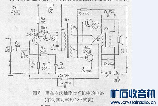

原来做收音机玩,一直用IC如:386、2822之类的做收音机功放部分,主要是途省事。目前想进一步深入学习一下OTL功放电路,看了不少关于OTL电路的帖子,都说OTL在收音机低电压供电下(如3V)无法做到超过200mW以上的功率,主要原因是推挽管单只工作电压只有电源电压的一半,如1.5V时,还要减去管压降0.7,就只有0.8伏的幅度放大区,超过就削顶失真。要将功率做上去,办法就只有电源改高一点如6V,那么问题又来了,收音机体积又小,4只电池就只有做台式机了。看了变压器推挽电路后,产生了一个新想法,可不可以在喇叭上做做文章,将8欧的喇叭改为双线圈(这个完全做得到),这样单只推搀管的电压就可以得到提高,大概在2.3V,比原0.8伏高多了,收音机小电压下喇叭过直流也没什么问题(如BTL),这样低电压下也可以将功率做上去一些。耗电也省,体积也小。自己根据想法画了一个示意图,电阻是大概标的不准,电路做成分体式,主要是好调整,互相无牵扯,使激励极工作在最佳的工作状态,获得较高的推动电压,提高输出功率。想法如下,大家都说说看法。(当然,同电源下变压器推挽,BTL输出功率都可以做得比OTL高,这里暂不探讨)
补充内容 (2018-3-10 15:13):
说明:不是接的两个喇叭,是一个喇叭,一个喇叭轴线筒上绕两组线圈,一个走上管正半周,一个走下管负半周,在喇叭上合成一个完整的正负半周信号。这样上下推挽管每个管子都可以获得全电源电压,而不是电源电压的一半
补充内容 (2018-3-12 11:09):
或者搞成中心抽头,象“46楼”说的电路一样

有一种电路,叫做并联推挽功放电路,每个管子的直流工作电压是全电源电压。曾经也被称为“曹氏功放”,但是我没找到这个电路由曹大师发明的证据。
还有一种电路,叫做BTL电路,又称桥式推挽功放电路,每半周也能取到全电源电压。汽车上的车机都是用BTL,在12V电压下输出几十瓦功率没有问题。
既然矛盾是因为低电压供电,为什么“暂不讨论BTL电路”?这电路本来就刚好能解决这个问题。
为了收音机,专门开发双线圈扬声器,没有通用性,是一件不讨好不经济的事。有现成的成熟电路可以用,完全没必要搞一个特殊的专用扬声器。

其实,最传统的那种带有输出变压器的推挽电路,在直流上,两个管子的电源电压也是完整的电源电压。它是用输出变压器把两个半周拼合成完整的波形。
只不过,小型输出变压器受体积限制,性能不理想,音质不太好而已。
楼上的第二幅图,就是并联供电推挽功放电路。

发这个帖主要是,昨天在坛里看了一贴其它坛友发的OTL功放的分析电路,说无法在低电压下获得大功率,主要是低电压的问题,所以作此联想,当然并管或BTL方式都可以解决。你说的“曹大师“是不是搞春雷3P5那个曹大师,原来看过那偏文章,他搞的那个推挽交叉输出没看懂。

就是那位曹大师。2楼有电路图,一开始我也看不懂,那个跟扬声器相连的“变压器”实际上是个扼流圈。分析交流信号处理过程的时候,你就把那扼流圈视为开路就明白了。

曹氏并联推挽声音还蛮大的,变压器罗氏有卖,学习研究下还可以,做东西还是用集成块吧。
