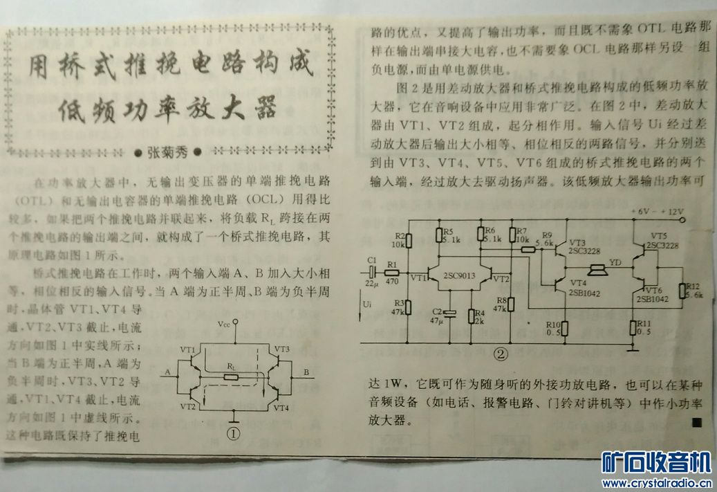

发表于 2018-3-10 16:57:08 | 显示全部楼层
LC谐振 发表于 2018-3-10 15:26
谢谢楼上各位老师的解答,自己主要是出于学习为目的,不是去钻牛角尖,想多了解一些新的电路,在分析特定电 ...
给你一个1.5V的功放电路,这个是中学科技杂志上发表的,那一期纪不得了, IMG_20180310_164731.jpg 另外再发一张用分立元件做的BTL电路,看那位能把电压弄低点! IMG_20180310_164655.jpg
 楼主| 发表于 2018-3-10 17:07:15 | 显示全部楼层
语音输入 发表于 2018-3-10 16:57
给你一个1.5V的功放电路,这个是中学科技杂志上发表的,那一期纪不得了,另外再发一张用分立元件做的BTL ...
感谢“声音”兄发的电路图
