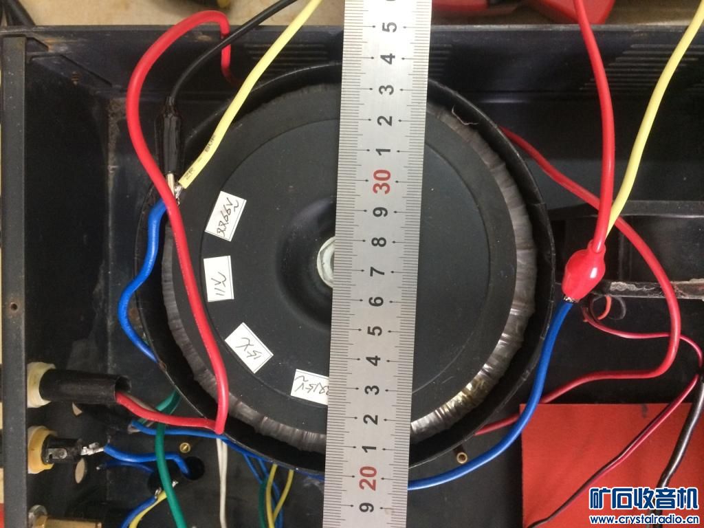

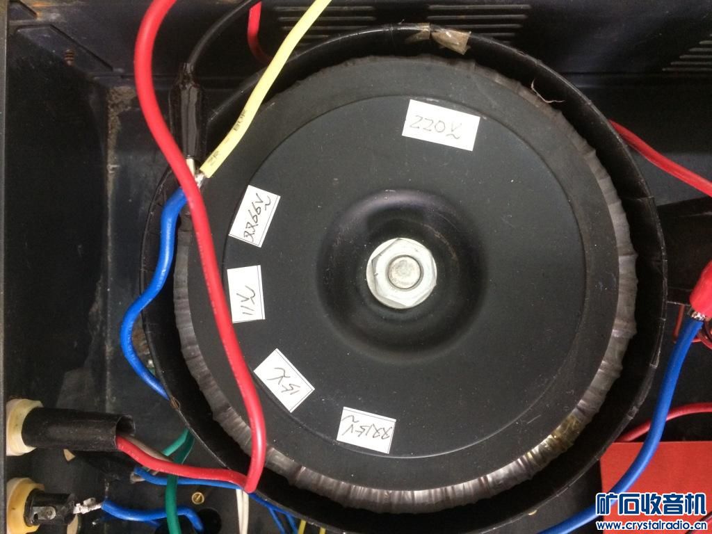

垃圾堆捡了个“公共广播功放M450B”,想改成家用功放。。。

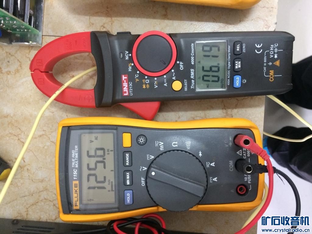

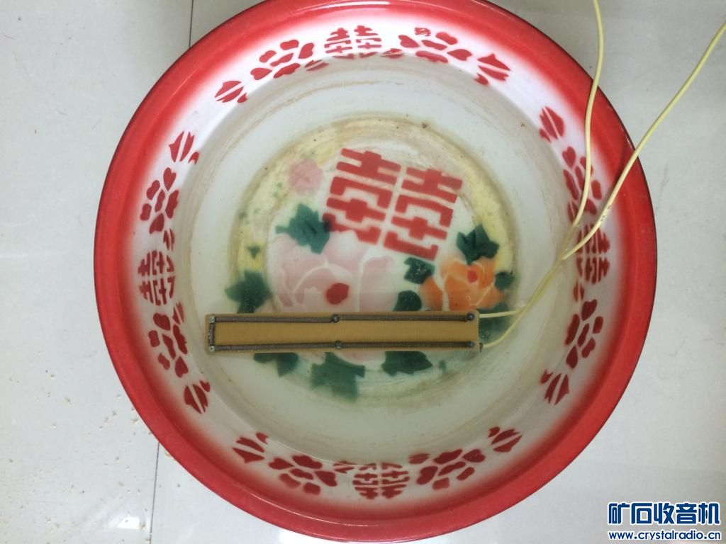

实际加负载试了一下,负载为24欧姆电阻丝,如下:

770W纯电阻负载(125V*6.19A),30分钟后牛温度到43度左右,压降约为5.3%((132-126)/132),看来功率足有800VA。
初级电阻1.2欧姆。。。好牛!
做一个2+1!
