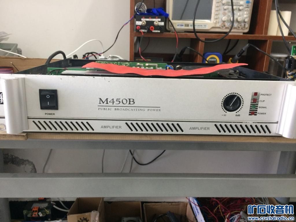

垃圾场收的,很沉。
可惜是定压输出。
2个牛不错,有8个10000μF的电解,6个东芝的2SC5200。
想改成家用定阻4Ω、8Ω输出的。
没有图纸。
岂不是鸡肋?
发表于 2018-3-8 11:39:24 | 显示全部楼层
定压功放,输出是高压的,改成家用的不划算。
发表于 2018-3-8 12:52:25 | 显示全部楼层
它是OCL电路加升压变压器构造,去除升压变压器就能驱动普通音箱,只不过它是单声道的欣赏音乐意义不大。

 楼主| 发表于 2018-3-8 15:54:27 | 显示全部楼层
1、确实有1个环牛是电源变压器;另1个环牛是升压自耦变压器(升压70V,100V);
2、还有6只东芝的2SA1943;
3、鸡肋。
拆解吧,这样电源环牛、电解、管子还可以用一下,以后有机会装个功放吧。
发表于 2018-3-8 16:07:00 | 显示全部楼层
看着像是单声道。输出变压器取下 直接带喇叭就行
发表于 2018-3-8 16:12:10 | 显示全部楼层
单声道,看看输出接线柱有标输出阻抗选择!选合适接音箱就行了
发表于 2018-3-8 16:23:59 | 显示全部楼层
保留机箱和变压器,然后找一个场管小甲的电路装上。
