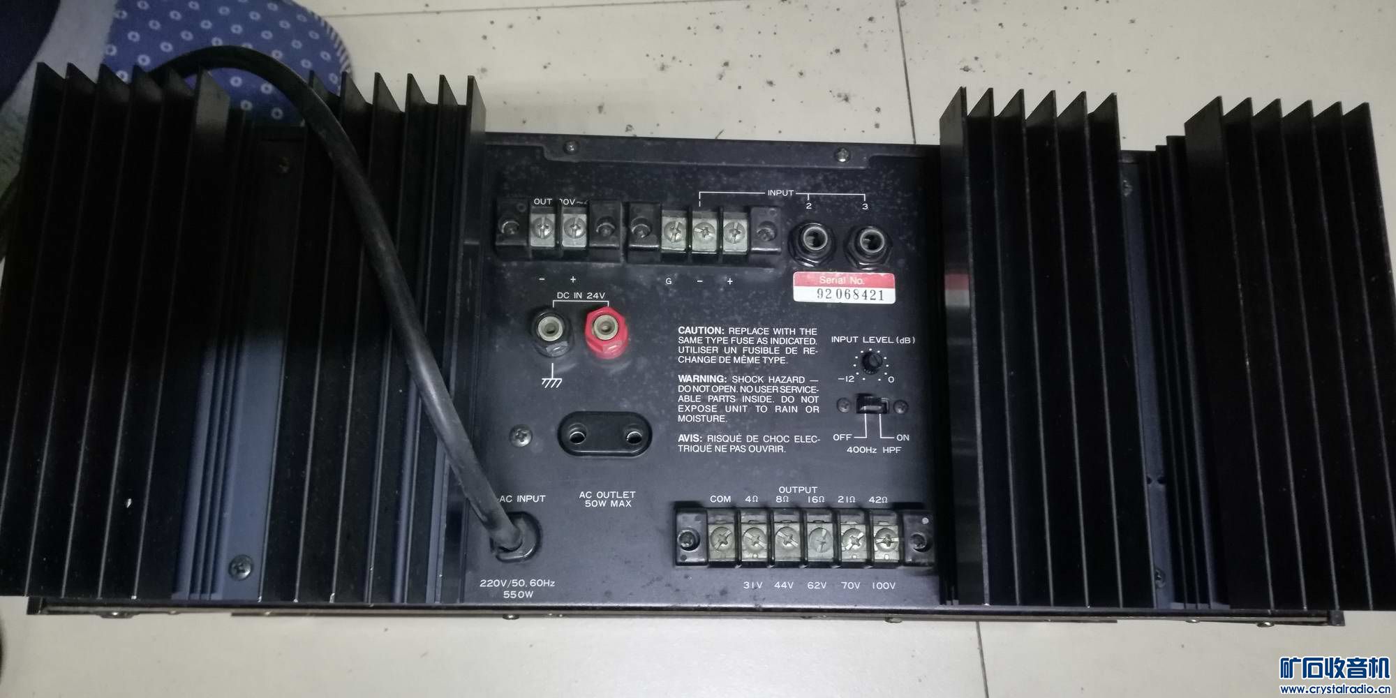

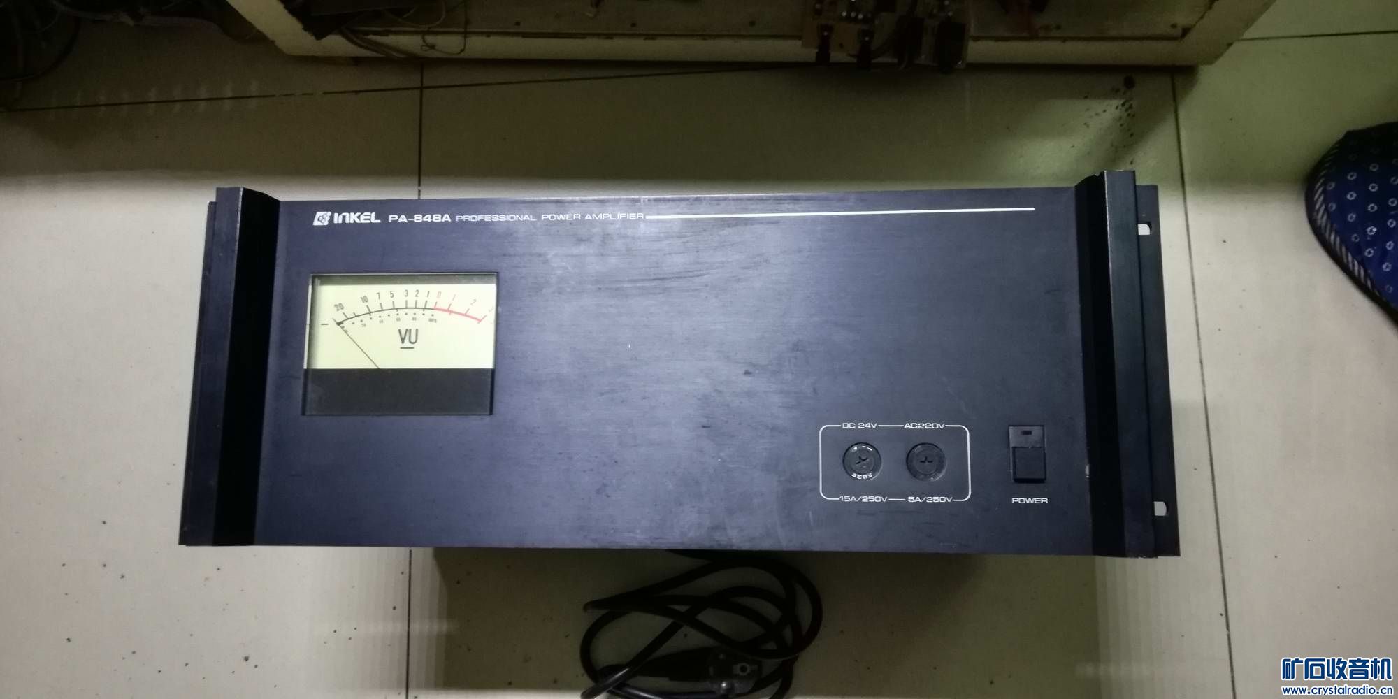

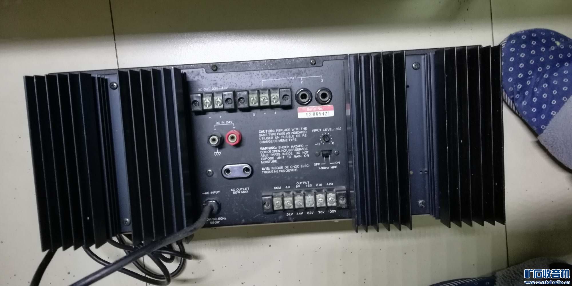

垃圾堆捡了个“公共广播功放M450B”,想改成家用功放。。。
发表于 2018-3-9 15:11:51 | 显示全部楼层
我有一台韩国进口的定压功放,多年了没用上,主要是改不了,它是单电源的,
 楼主| 发表于 2018-3-9 17:49:57 | 显示全部楼层

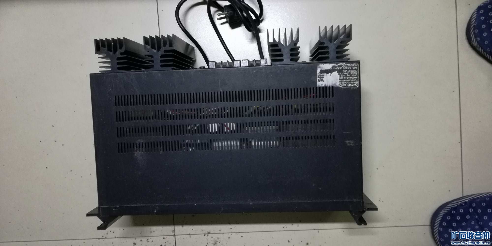

今天拆解后,测了一下电源牛,副边有几组电压:双66V(大电流),双15V,单15V,单11V。
这个电源牛不错,应该可以做个不错的双声道2SC5200/2SA1943对管大功率高保真功放。

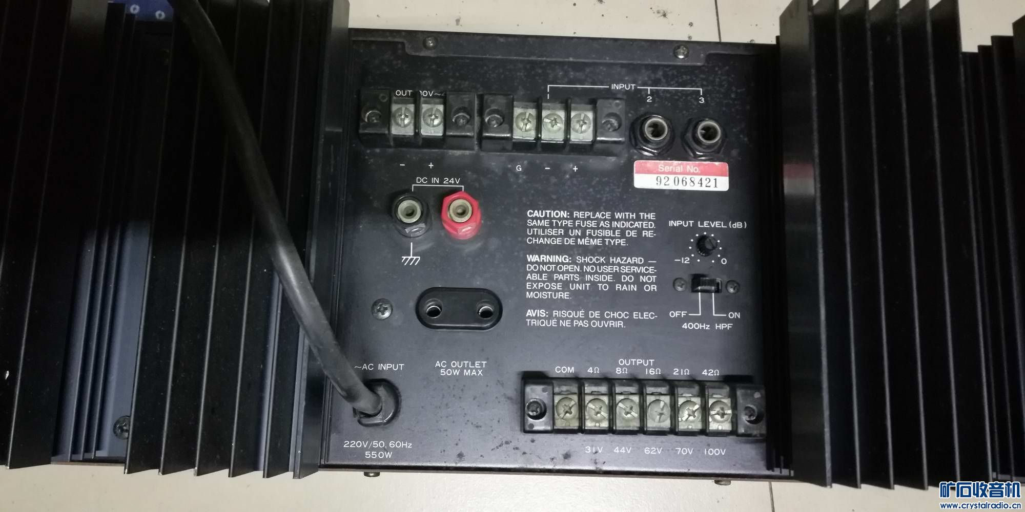

发表于 2018-3-9 20:59:03 | 显示全部楼层
纯南韩的英桥功放,看这散热片功率应该300瓦,很专业的样子,改掉可就白瞎了
发表于 2018-3-9 21:03:44 | 显示全部楼层
交直流两用机。里面是单电源,不是正负的。改不了。

这机器够大了。去掉输出变压器,加个喇叭保护器,做炮用。
