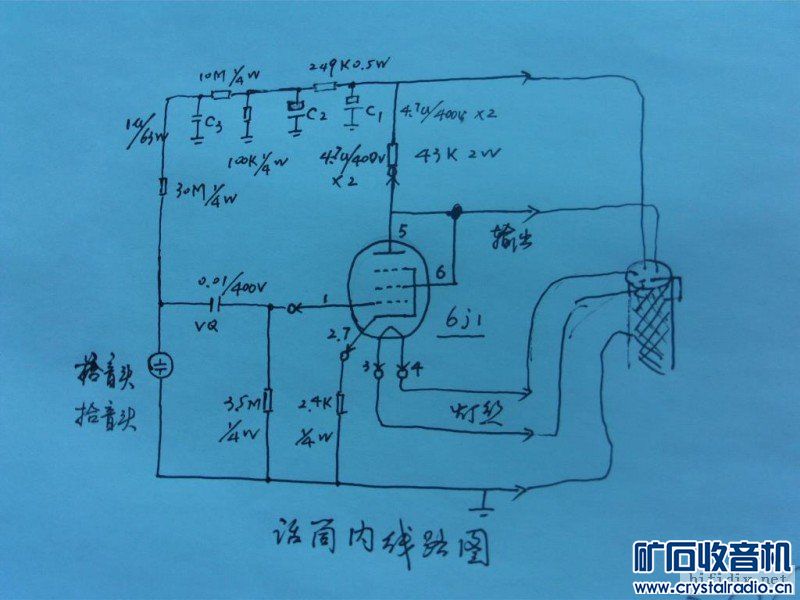

哪位老师做做电子管麦克风!求几个电路,谢谢
 楼主| 发表于 2018-3-2 21:04:04 | 显示全部楼层
378667894 发表于 2018-3-2 20:44
电子管的话筒实际上就是采用1只电子管放大的电容式话筒,使用的时候会有一定的热量,声音比较通透,和好的 ...

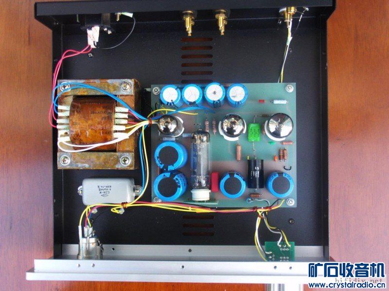

发表于 2018-3-3 10:42:42 | 显示全部楼层
龙楼娃 发表于 2018-3-2 21:00
元宵节快乐!你的图很有用,继续找呀!👏👏👏👏👏👏&#128079 ...
再贴几张

发表于 2018-10-18 08:15:11 | 显示全部楼层
vwill 发表于 2018-10-18 08:00
这是本什么书啊,要想学做电子管麦克风,推荐几本书看看,多谢
是《常用电讯器件商品手册》。财经出版社  79年版。

发表于 2018-10-18 10:54:01 | 显示全部楼层
手里有老的797电子管麦克,几次想拆开看看没拆开。有后有功夫再试试
发表于 2018-10-18 11:14:13 来自手机 | 显示全部楼层
电子管要求阻抗比较大,可用高阻动卷话筒多人个串连使用。如120欧的3一5个串连以提高阻抗匹配。
发表于 2018-10-18 17:14:04 | 显示全部楼层
看着好像话筒里面电路板上除了电子管,有个变压器的声音效果可能会更好,不知道你的是不是也这样,可以拆开拍图看看
发表于 2018-10-19 12:21:44 | 显示全部楼层
话筒里面用放大器,目的是提高信号电压,降低输出阻抗,便于长距离传输时提高信噪比。针对话筒的拾音器,有不同的配合。
一种是动圈头,这个是低阻小信号,过去话筒里面装一个升压牛,将此信号升压,然后在传输,这种办法会缩窄输出信号的频响,一般适合语言。当然也可以用放大器将其电平提高,频带比较宽。这种情况要注意控制放大级的增益和噪声水平。
一种是电容头,这个是高阻信号,无法长距离传输,只能由放大器进行阻抗匹配,降低输出阻抗和提高电平,然后再进行传输。
胆咪头没啥神秘,基本上就是这个路数。确定啥电路关键取决于你的拾音头。
