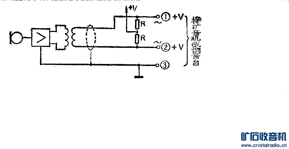

    7.幻象供电与平衡输出中的问题:目前电容麦克风所需的直流电源大多数采用幻象供电方式,图是其中的一种供电电路,①、②端为电缆的芯线,③端是地线,接电缆屏蔽层。供电方法是电源负极接③端,电源正极通过跨接于①、②端的两个等值电阻的中心抽头处向电容麦克风供电。这种供电方式的好处是既可以使交流信号从芯线①、②端输出,又可使①、②端之间的直流电位差为零伏,两者互不影响。另外可避免使用多芯电缆线,给使用和操作带来方便。
要求调音台或扩音机的输入端也是平衡输入形式。但是有些调音台和大多数扩音机的输入端都是非平衡输入形式,信号引进线有一端是接地的,这时就不能再与平衡输出形式的电容麦克风直接相配了,否则麦克风信号线必然有一根接地,造成麦克风直流电源短路,使麦克风不能工作。
    遇到上述困难后怎么办呢?比较好的办法是将麦克风的平衡输出改为不平衡输出。例如,可如图a所示在麦克风输出端加上一个1∶1的隔离变压器,或如图b所示加隔直电容器。隔直变压器和电容器可安装在电容麦克风电源盒内,变压器要加装屏蔽装置。
