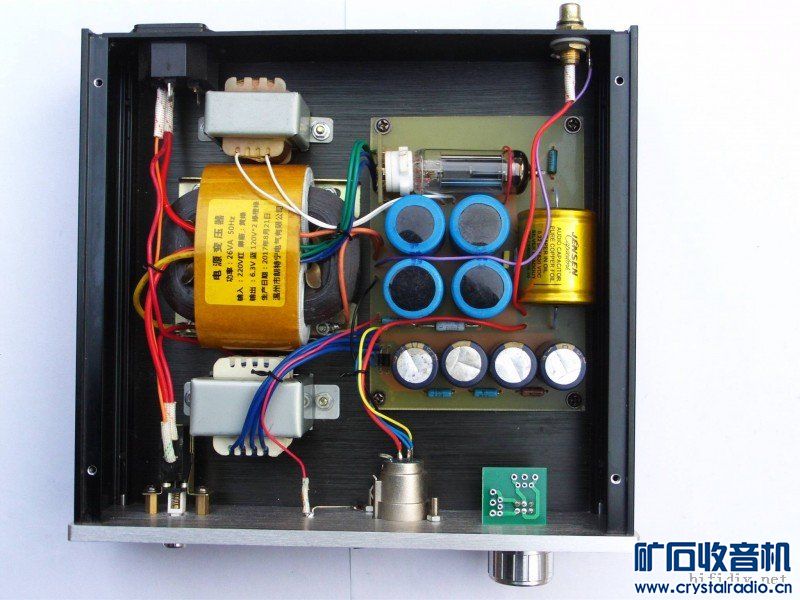

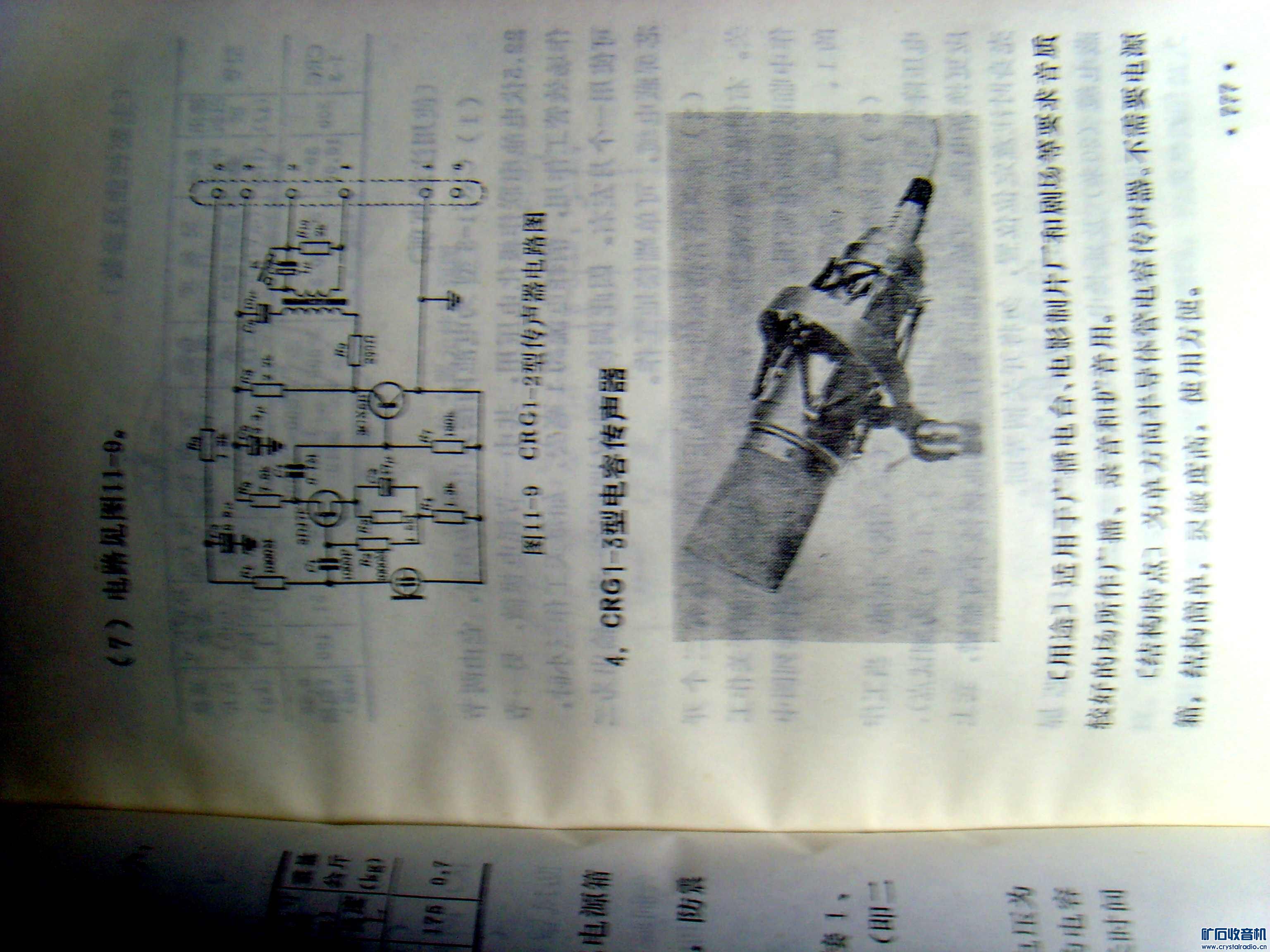

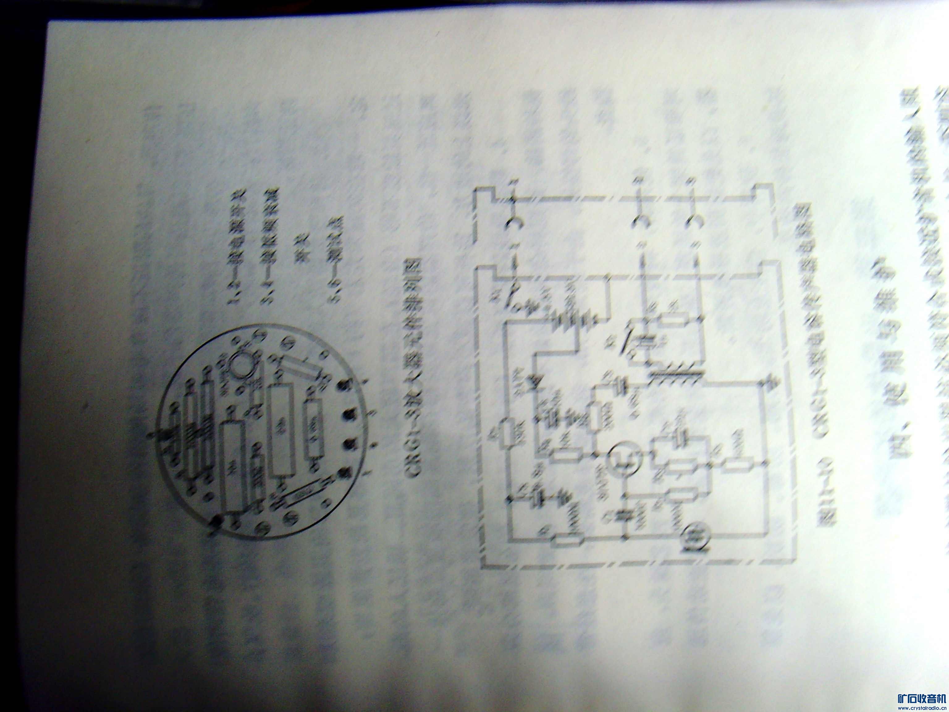

前面已经比较详细的介绍了电容式麦克风。这才是 高档,剧场,音乐录音用的较专业麦克。
这里上几个图片。注意 这里有电源盒交流220,直流48伏。还有分立元件放大器阻抗变换电路版图。在此之前的产品就只好用电子管放大电路了。同类的驻极体话筒就用一只场效应管。

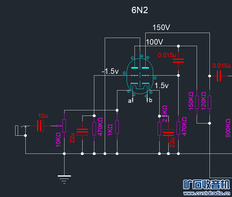

发表于 2018-3-2 17:18:36 | 显示全部楼层
试试这个电路是否符合你,我用这个电路用动圈话筒觉得不错。不过按照这个电路易感应交流声,后来在灯丝上加了+12V的电压就没有交流声了。

制作的漂亮,赞一个。下面是电源盒。上面是电容话筒,里面是6j1放大器,那个连接两个线的园就是电容咪头。
