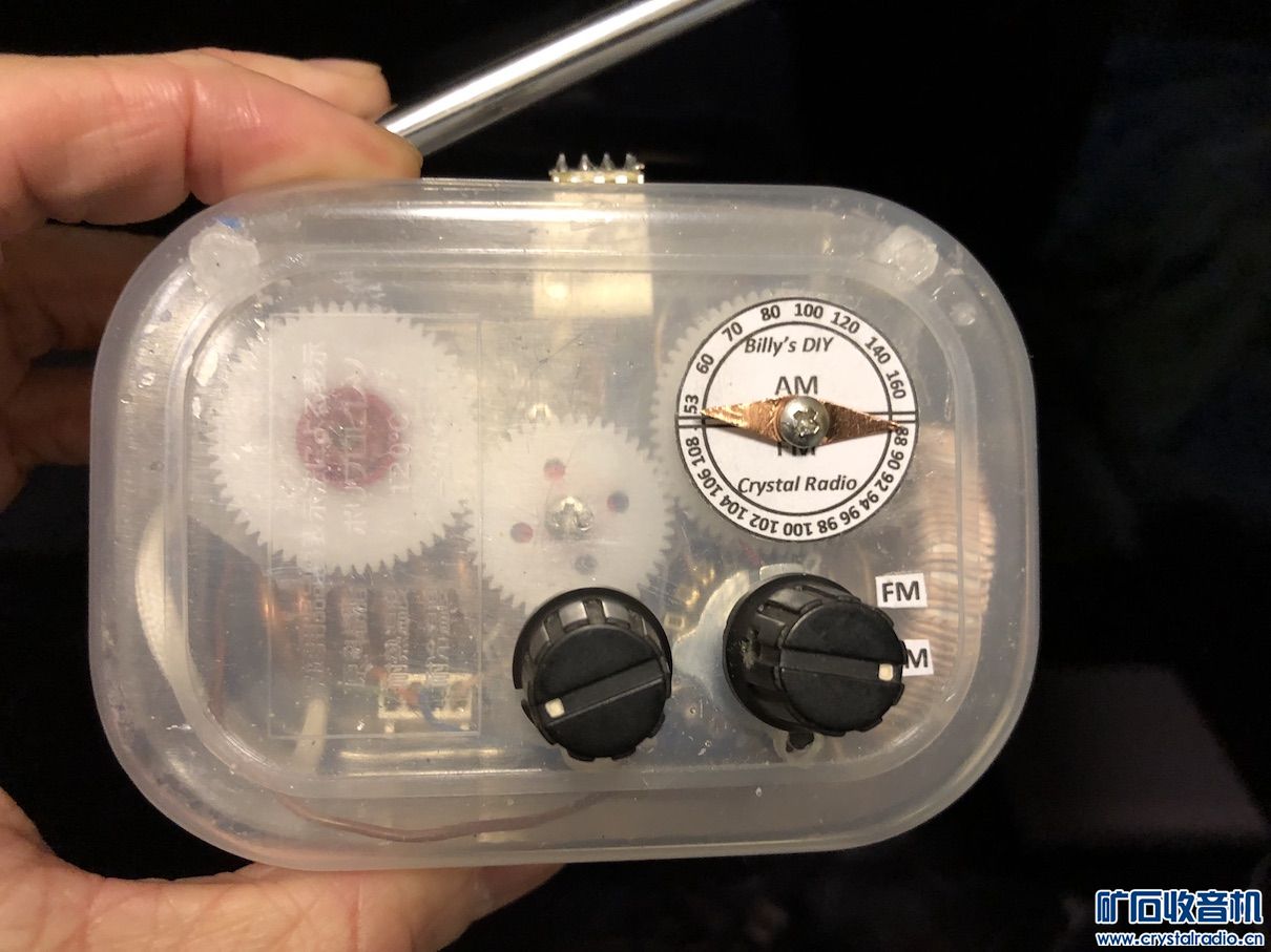

带减速机构的fm矿机

用减速机构在矿机上,很有创意!
我想看看你的刻度盘是怎样连接的?
减速机和刻度盘买来时就是一体的,它们之间有齿轮和轴连接,这是一种设备上专用的减速机,具体是什么设备忘记了。
 楼主| 发表于 2018-2-26 08:12:00 来自手机 | 显示全部楼层
wjdx_805 发表于 2018-2-25 23:26
也可以在淘宝上买模型齿轮包和同轴连接器自己制作减速器
是小型的变速箱就是可以的,连接轴与轴的那个部件好像叫连轴器。
我也是用这种齿轮做成了参賽作品。

老师最好能详细介绍一下制作方法,这款我也做过送给朋友试用,说是接收距离有提高!

不知道你销售的fm机采用2型机芯没有?2型机芯的接收距离肯定是好于1型机芯的。由于2型机芯的贴子丢失了,所以才把这款带减速器的2型机芯机器重新发布一次,供大家讨论学习。

cheungbx 发表于 2018-2-26 08:16
我也是用这种齿轮做成了参賽作品。
你的那个减速机构很实用,不知道是买现成的还是自制的? 我的这个减速装置很贵,而且很难买到。
大千世界 发表于 2018-2-26 10:30
你的那个减速机构很实用,不知道是买现成的还是自制的。我的这个减速装置很贵,而且很难买到。
是用塑料齿轮自制的.
可看这里

回复24楼,你这个办法还不错,可以把二个单联变成一个分开一定距离的双联,做直放机的调谐高放,解决自激问题。

发表于 2018-3-1 02:24:38 | 显示全部楼层
这种减速机构真不错,感觉有些大材小用了。选用塑料齿轮的就可以。

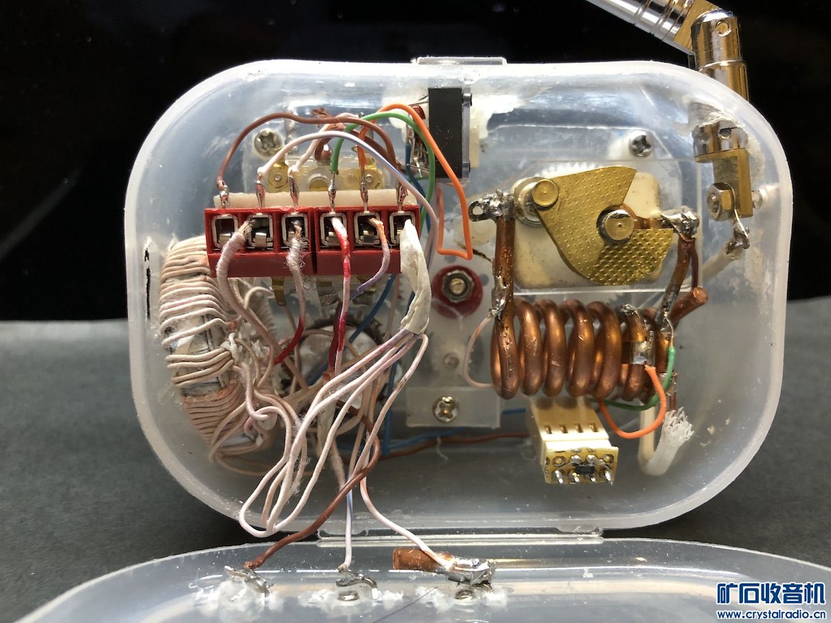

发表于 2018-3-1 07:42:53 | 显示全部楼层
大千先生我感觉调谐线圈和再生线圈的头尾好像不对。调谐线圈是“尾”接地,再生线圈应该是“头”接地才对啊
