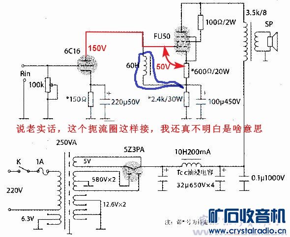

电压放大采用高跨导低噪声宽频带单三极管6C16担任,6C16与FU50之间采用电感直耦,既保证良好的幅频特性又能领略电磁耦合的魅力,电感直耦较阻容耦合、电感电容耦合及变压器耦合在性能上要好得多,可有效地克服数码声,增强乐声讨胆味。为了提高线性减小失真,FU50采用三极管接法。6C16系高跨导中屏流三极管,加之感性负载,在屏压150V电压下能输出80V左右推动电压,足以推动FU50,此管用于电压放大线性好失真小,音质醇美剔透,色彩斑斓,加之单管封装,声底清净,音场定位准确,声音解析力佳。  电压放大管6C16工作于小信号输入前级电压放大,不采用阴极电流负反馈,即6C16阴极电容不可少。阴极电流负反馈虽然能够改变音质,平衡增益,但仍是一种掩饰,音频信号微弱成份及细节均被丢失,动态压缩,层次不清,音色变浑直白无味,乐声缺泛活力,阴极电阻用得越大作用越明显。6C16作为小信号输入前级电压放大级,如果不能良好传输和放大音频信号,再好的FU50后级也无济于事,因此6C16不加阴极电流负反馈。为了稳定和平衡增益,在FU50阴极加入少量电流负反馈,由于后级FU50工作于功率放大状态,阴极及频牵特性的影响已经很小。 滤波电容用英国TCC高压油浸电容,6C16阴极电容用飞利浦电解电容,FU50阴极电容用国产天和牌电解电容,6C16阴极电阻用国产2W绿色碳膜电阻,FU50阴极电阻用釉瓷电阻。音量电位器用步进电位器。
  耦合电感自制采用EI型优质铁芯,截面积在26mm×45mm以上,如Z11型、H1O型等,用线径0.16mm漆包线(镀银线更口)交叉迭绕3800T,铁芯磁隙衬垫0.05mm纸片,电感量约有60H(20Hz/-1dB)。输出变压器用曙光牌3.5K30A产品,铁芯截面积为38mm×52mm,频响为20Hz~50KHz/-2dB,高中低频三端表现出色,音质令人满意,性价比高。扼流圈用上海27厂产品,电源变压器功率大于250W。由于6C16与FU50两级直耦,调节直流工作状态时相互牵扯,因此首先根据所用管子工作点,估算一下偏流电阻阻值即各管阴极电阻阻值,然后用适中的电阻器临时代替各电阻调节各管工作点,由于前级6C16工作电流不大,首先调整FU50的两个阴极电阻,使FU50栅偏压为50V(阴极至栅极),屏流为60mA,后再调节6C16阴极电阻,使阴极电压为1.5V,屏流为10mA,出声富有磁性色彩,人声音乐情感靓丽,高中低频表现全面,音场定位准确,音色通透逼真,那充满情愫的乐感,体现特征的乐章,描绘自然人生和谐幢景的天籁之音,温和甜美,颇具魅力。

研究电路是一个很有趣的过程,一些电路表面看很简捷,加上作者故意表明元件的发烧厂牌、一些“发烧”手段的应用,让读者凭空想象这电路一定好声,其实透过现象看本质,深入进去就能判断出电路是真值得一做,还是夸夸其谈的YY。在我看来这个电路并没有原作者描述的那么美,我简单说下个人观点供参考。
1、输出功率不足。
根据原作者提供的工作点是50V栅负压,60MA屏流,3.5K输出牛,输出峰值功率最多6W,额定功率更小一些。失真度8.3%左右,实际失真度估计会高于5%。屏耗40W的管子作者只用了20W左右,当成一个6P3P玩,这是会玩啊还是不会玩啊?
2、阴极电阻耗电量巨大。
根据屏流60MA,可以计算出每声道两个阴极电阻实际耗电11W,两个声道就是22W,且不说大功率电阻的费用,就单说散热,相当于机内插了一把电烙铁。实作会发现不仅仅牛会变热,机壳也不会太凉。
3、前级根本推不饱后级。
从FU50的工作点可以看出,要想推满FU50输出峰值6W,需要输入50-60V的驱动电压,可是6C16的U值只有50,在线的放大倍数不超过40,那意味着要想输出满功率,需要输入1.5V的信号,这还没考虑音量电位器的衰减。这样的输入要求,恐怕必须得加个前级吧?
简言之,输出功率这么小,管子的特点没有充分发挥,还额外增加发热源,还不易推动,输出失真度还没有保障,这样的电路值得推荐和模仿么?这些年论坛、杂志发表的电路很多很多,鱼目混珠不靠谱的也很多很多。如果不是把这图发到我的帖子下面,我是断不会多做评论的。在此对转帖者和原作者表示歉意。

发表于 2020-7-12 01:45:53 | 显示全部楼层
BIAN新文 发表于 2020-7-11 09:42
请问大师,你有何高见,请指教。如有怎么改进。
首先,我不是大师,更没什么高见。
就这个电路来说,前后级就是个直藕电路。
6C16的典型工作状态150V@24mA,也顺便看了它的特性曲线,并不太好!曲线在屏流10mA以下的间隔也不均匀。如果作为电压放大管,如果想最大电压输出,栅极负压最多取到-1.5V左右,实际应用上为了减少失真,栅极负压大概取-1V左右。
不说别的,只要计算以下6C16这个前级管,就大概明白这个电路是怎么样了。再说,48楼的jupeter也给出了意见。
看看这线路图,我表示看不懂。

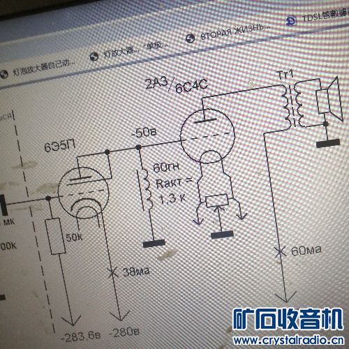

发表于 2020-7-12 09:33:23 | 显示全部楼层
ShengYun 发表于 2020-7-12 01:45
首先,我不是大师,更没什么高见。
就这个电路来说,前后级就是个直藕电路。
既然你都知道这是直耦电路,为什么看不出来这个电感的作用呢,这是隐藏式的电感直耦电路。关于这种电路的特点要不要我介绍一下呢。唯恐忽悠了小白我还是不做介绍了。   技术贴永远只能用讨论的语气,学习的眼光,讨教的心态去发表自己的疑惑与见解,切不可上来就指责,这样冒冒失失,跌跌撞撞的能学到什么呢。希望能静下心来对待生命中的每一样事。谢谢你的疑见。
发表于 2020-7-12 12:22:09 | 显示全部楼层
BIAN新文 发表于 2020-7-12 09:33
既然你都知道这是直耦电路,为什么看不出来这个电感的作用呢,这是隐藏式的电感直耦电路。关于这种电路的 ...
哇,你是大师,厉害!还隐藏式直藕!你也不怕被人笑话!在我的认知里,起码我没有见过这样直藕,如果有,只能说我孤陋寡闻!
在我所学的知识里,只有直藕和准直藕。
在电路图中,60H电感+600欧电阻+FU50的栅阴极形成回路,请这样做的意义何在?我只能把电感看作是FU50的栅极“电阻”,但是前级6C16的阳极电压又从哪里来?难道是从FU50的阴极供电?我搜了此电路的帖子,说6C16阳极电压是150V,FU50的栅极负压是50V。
此电路中fu50的栅极负压是怎么得来,你知道吗?是FU50的阴极电压-6C16的阳极电压得出的。也就是说FU50的阴极电压是200V,(200V-150V=50V)
你自己细看这个电路,行得通吗?你也别一副说教的口吻,懂的自然懂,不懂的说再多也没用。
就此打住,不想在争论和讨论,没用意义。
