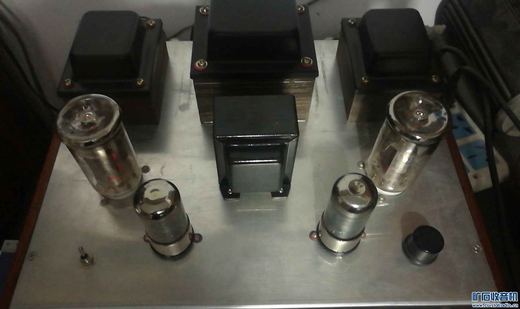

FU50这只管子历来争议不小,遂激发我的好奇之心,参考并排除各种意见,亲自根据管子的特性来设计制作一款线路,亲耳聆听。大约从16年下半年开始搜集相关资料,设计图纸,于17年上半年开始绕牛,焊机,,,,断断续续制作完成,但因为电牛设计的偏小了,发热,于是又重新绕制大一号的电牛,换上后打算慢慢调试。中间又绕制其他机子的牛等,继续断断续续,,期间看到坛子里面陆续有人制作成功,我反倒是起个大早,赶个晚集。于是集中精力,在今年元旦之前赶工调试,慢慢取得比较理想的效果。玩音响30多年了,胆机也焊了近10台,这套管子不过30元,但是音质属于上乘,心里是相当满足的。每天闲暇时或伏案工作时,开机数小时以上,常听的各种题材轻松自如,百听不厌。近来看到有烧友对这只管子有兴趣,于是开贴把我的制作想法共享出来,仅供参考。

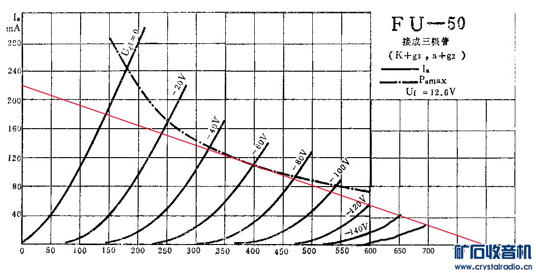

首先设计FU50的工作负载线,经过实际测算,要发挥管子的最大效率,综合各种因素,初期是将输出牛阻抗定为3.5K,栅负压为70V,阴极电阻680欧,屏压430V。预计输出峰值功率能够达到12W,(后来在实际制作中发现这只管子屏耗超过33W以后出现微微的屏红,为了避免以后听音时产生心理压力,还是以不红为好。于是就设法降低屏耗,降低屏压,加大阴极电阻等,具体参数以最终图纸为准),这样要求推动级管子要输出170V的峰峰值,只能选择跨导比较高的5极管,而且线性要与后级管子匹配,不能太好,于是常见又廉价的曙光6J4P就进入了选择范围,相比之下6J8P的跨导太低,排除。

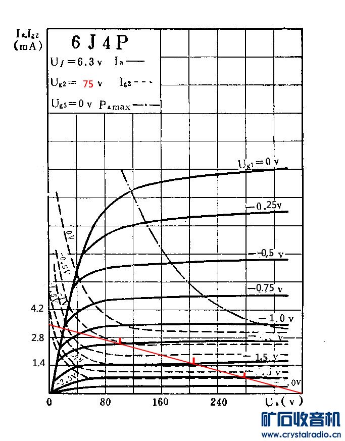

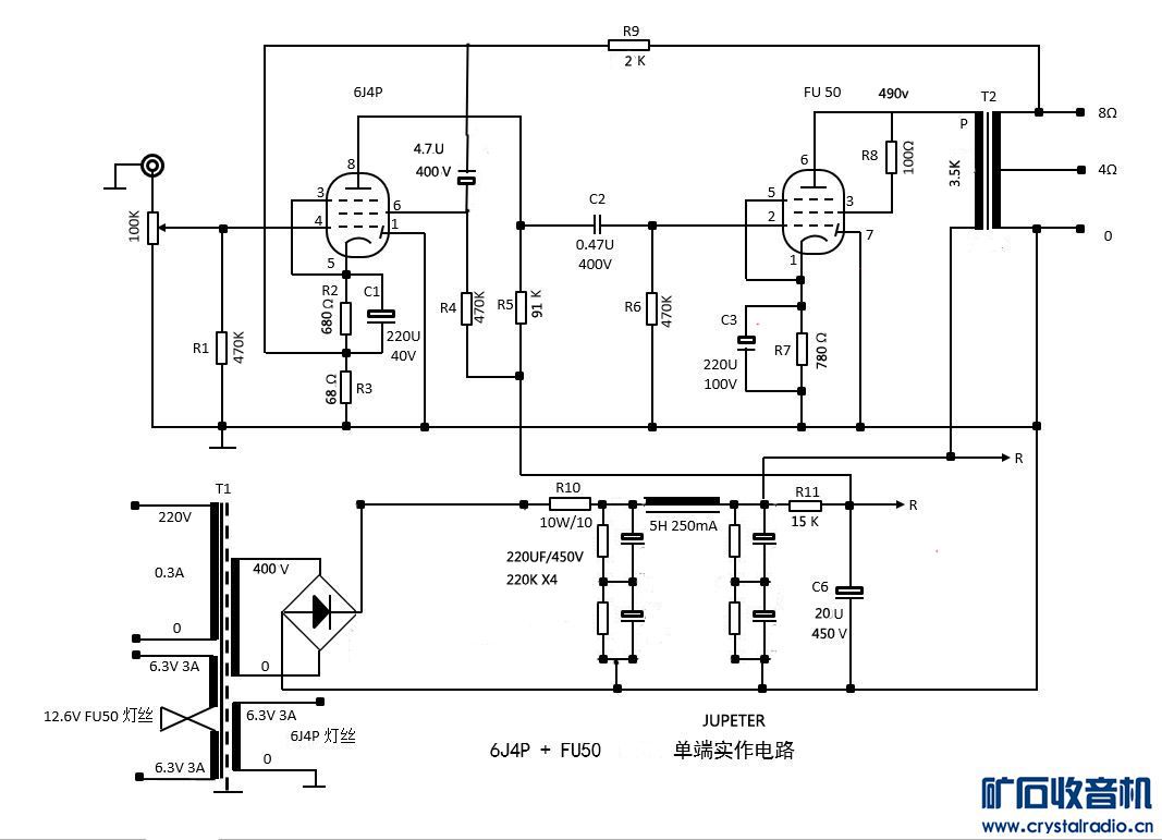

要想设计6J4P工作在高增益,小电流的工作状态,在网上只能找到6J4P在帘栅压150V的曲线,于是按照参数变换的办法,粗略地画了一个6J4P在75V帘栅压下的小电流曲线,初步确定了周边的元件值,然后在装制成以后根据实际听音来调整。最终获得了整机线路图(附后)。因为不会电脑作图,整机的图借用了矿坛坛友的作品图,只是元件数值是我最终调整的数值。在此对原作者表示万分感谢和歉意!

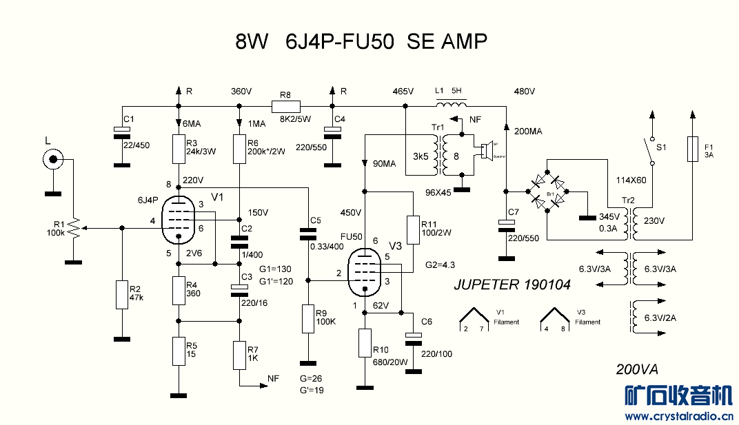

 楼主| 发表于 2020-7-8 22:16:24 | 显示全部楼层
BIAN新文 发表于 2020-7-8 20:06
电压放大采用高跨导低噪声宽频带单三极管6C16担任,6C16与FU50之间采用电感直耦,既保证良好的幅频特性又能 ...
研究电路是一个很有趣的过程,一些电路表面看很简捷,加上作者故意表明元件的发烧厂牌、一些“发烧”手段的应用,让读者凭空想象这电路一定好声,其实透过现象看本质,深入进去就能判断出电路是真值得一做,还是夸夸其谈的YY。在我看来这个电路并没有原作者描述的那么美,我简单说下个人观点供参考。
1、输出功率不足。
根据原作者提供的工作点是50V栅负压,60MA屏流,3.5K输出牛,输出峰值功率最多6W,额定功率更小一些。失真度8.3%左右,实际失真度估计会高于5%。屏耗40W的管子作者只用了20W左右,当成一个6P3P玩,这是会玩啊还是不会玩啊?
2、阴极电阻耗电量巨大。
根据屏流60MA,可以计算出每声道两个阴极电阻实际耗电11W,两个声道就是22W,且不说大功率电阻的费用,就单说散热,相当于机内插了一把电烙铁。实作会发现不仅仅牛会变热,机壳也不会太凉。
3、前级根本推不饱后级。
从FU50的工作点可以看出,要想推满FU50输出峰值6W,需要输入50-60V的驱动电压,可是6C16的U值只有50,在线的放大倍数不超过40,那意味着要想输出满功率,需要输入1.5V的信号,这还没考虑音量电位器的衰减。这样的输入要求,恐怕必须得加个前级吧?
简言之,输出功率这么小,管子的特点没有充分发挥,还额外增加发热源,还不易推动,输出失真度还没有保障,这样的电路值得推荐和模仿么?这些年论坛、杂志发表的电路很多很多,鱼目混珠不靠谱的也很多很多。如果不是把这图发到我的帖子下面,我是断不会多做评论的。在此对转帖者和原作者表示歉意。
回复 支持 2 反对 0

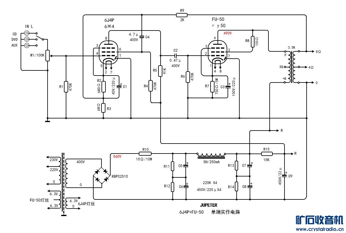

发表于 2018-2-27 14:34:51 | 显示全部楼层
jupeter 发表于 2018-2-22 20:23
实在是要谢谢您的图,让我免除了伏案画图之苦。同时也是因为喜欢同一只管子走到一起的,以后制作中可以多 ...
按照您补充改进的电路又仔细地画了一张图,奉上共勉:
回复 支持 2 反对 0
 楼主| 发表于 2019-1-27 22:41:17 | 显示全部楼层
原机线路听了一年多,期间边听边小修小摩,电路目前是这样,仅供参考。我的图纸随便仿制,包括拿去出成品,是我的荣幸。
