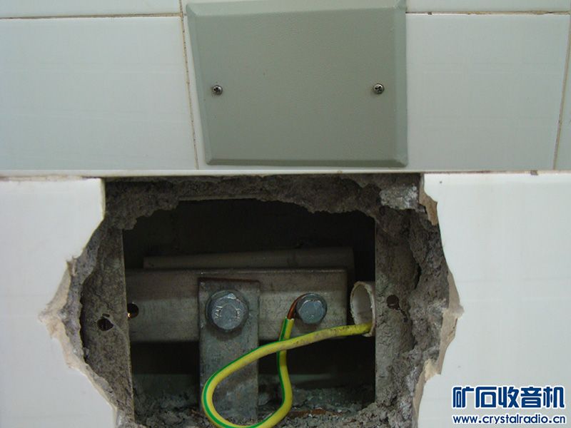

现在家中的各种水管都是非金属不导电的,这种等电位接头(插排)还能有什么用途?
闲置多年,我觉的是不用接,没用。还有其它用途吗?

三相四线电力变压器的中性点N与配电屏的接地铜排(PE线),和地网是连在一起的,而且仅仅是这一点和地网连接,N线是工作接地,PE线是保护接地,在其它的任何场合,N线和PE线都不能有任何相连。由于三相不对称,N线是有电流流过的,而PE线没有电流流过,所以,N线对PE线都有电压存在。如果误将N线和PE线接在一起,漏电开关会立即跳闸。
发表于 2018-2-21 21:53:19 | 显示全部楼层
图中见到双色线接到零电位,说明已经用上了。
这个零电位与水管是否非金属一点关系都没有,只与人的安全有关系。需要接地线的用电器地线都接这里才是正规的!
比如你住30楼,自己从地面埋拉一条地线上来自己,在楼房预雷击的瞬间假如雷电电压100万V这条地线与你就有100万V电位差非常危险,接家里零电位就不同,零电位与地板的钢筋网连通瞬间同是100万V电位差依然是零。
发表于 2018-2-24 14:30:23 | 显示全部楼层
等电位是用于保护洗澡、洗脸的你,电对人体的伤害是取决于电流,不是电压,洗澡时很小的电位差就会形成伤害电流,所以把浴室所有金属接在一起,同时浴室底部和周围墙体是有一个金属组成的笼子,这样所有的金属接在一起,即使龙头带电,由于金属电阻小,流过人体的电流就非常小,不会造成人身伤害

发表于 2018-2-20 12:01:16 | 显示全部楼层
由于零线是接到供电电源变压器一侧的,对于高楼来说线路较长,电阻大,故由于相间的不平衡,很容易造成零线上会有几伏到几十伏的残余电压。高楼大厦本身通过钢结构到地,没有电流通过,但电位是零伏,因而对于生活在离地几十米的大楼中的人来说,零线上对地的电压会造成一定的安全隐患,同时忽高忽低的电压也对弱电信号的电子设备产生干扰。此时将本楼层的地环境与零线上呈现的电压相短接,那么地环境的电位就与零线齐平了,没有电位差存在,对本楼层的弱信号干扰也会减小。
我在装修的时候特意让电工将等电位点接到零线上,所以现在的地线上总是量不出电压。

很重要,尤其是15层以上住户,防止感应雷产生电压造成触电。标准名为:局部等电位联结。联结卫生间内PE线,水龙头、暖气片金属部分,孤立金属物如扶手、皂盒等不作联结。

等电位端子是用电的最后一道防线,浴室内的所有金属件都应该连接在端子箱内,包括金属水龙头,金属毛巾架等,这个专业的电工都应该知道
