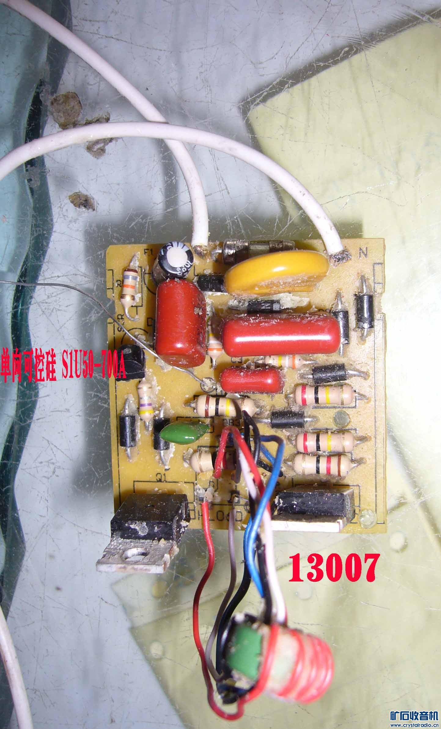

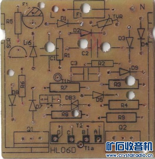

 楼主| 发表于 2018-2-22 08:17:01 | 显示全部楼层
布衣老人 发表于 2018-2-22 08:15
期待好心朋友给画张电路图
好心的朋友帮画个电路图发给我,会画的半小时就搞定,我看着看着就迷糊  T1A     T1B  接变压器

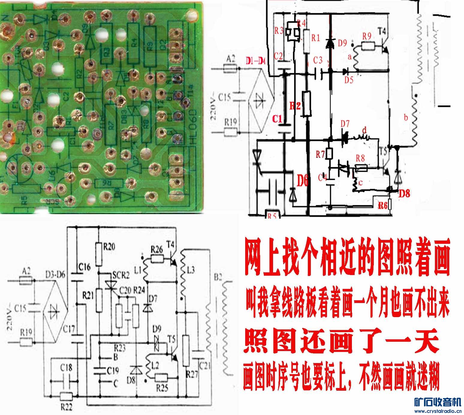

 楼主| 发表于 2018-2-24 14:43:39 | 显示全部楼层
 楼主| 发表于 2018-2-24 15:01:11 | 显示全部楼层
这个图我画了一天,原来不想发,但还有求于大家,就是那个R6我把阻值再缩小一半,这个开关管能不能烧了,我的目的还想要提高些功率,现在是0.47欧,影响其功率的大小还有那几个原件.另外R6除了取样之外有限流作用吗?
