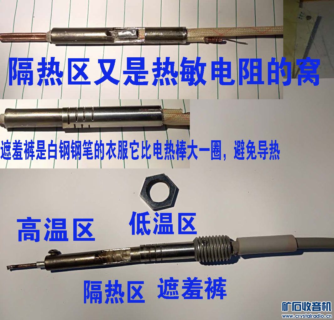

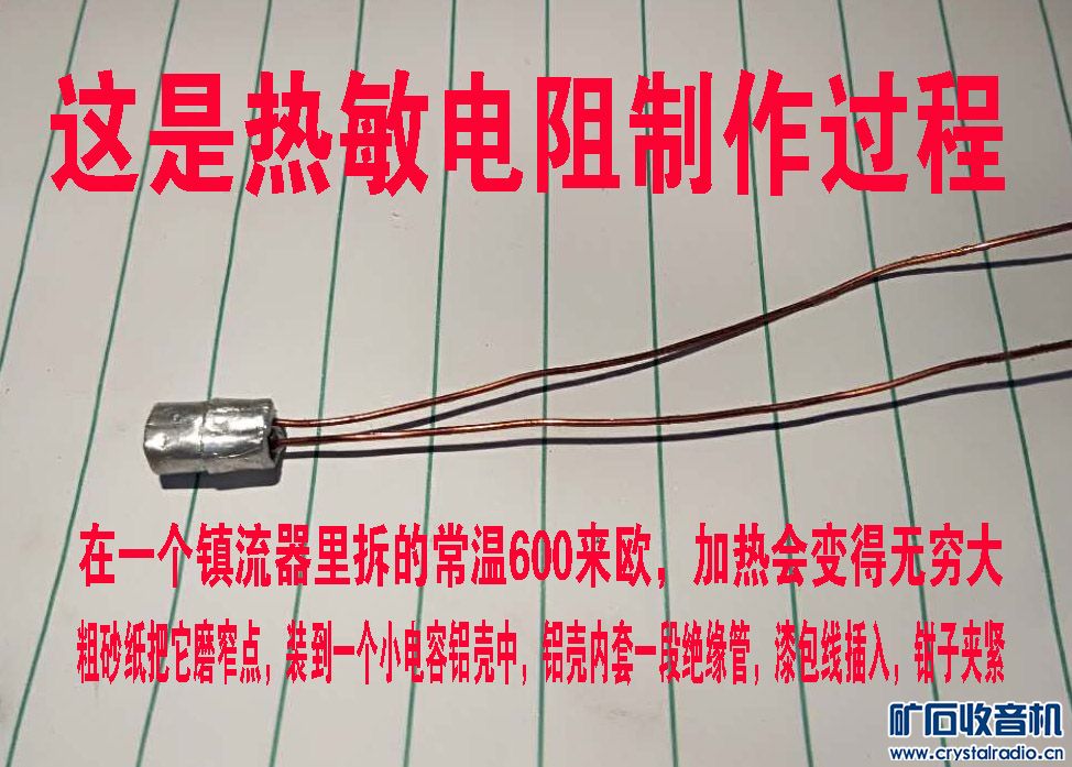

说的有道理,我当时是考虑电源体积小些,功率大些,拿着方便,开关电源变压器初级次级隔离层用的是楼房保暖用的玻璃丝网线缠的,绝缘有保障,我那红烙铁电阻丝就是用它做的保温和绝缘看下图 玻璃丝网.jpg 另一个电烙铁头就是用玻璃丝线包的.jpg

沙滩竞技 发表于 2018-2-18 19:54
没看明白用什么电阻丝做的烙铁芯,多少阻值的。

这是红烙铁的制作过程,我整整编辑一上午,大家看我这么认真,给个双击吧 1.jpg 2.jpg 3.jpg 4.jpg 5.jpg 6.jpg 7.jpg
