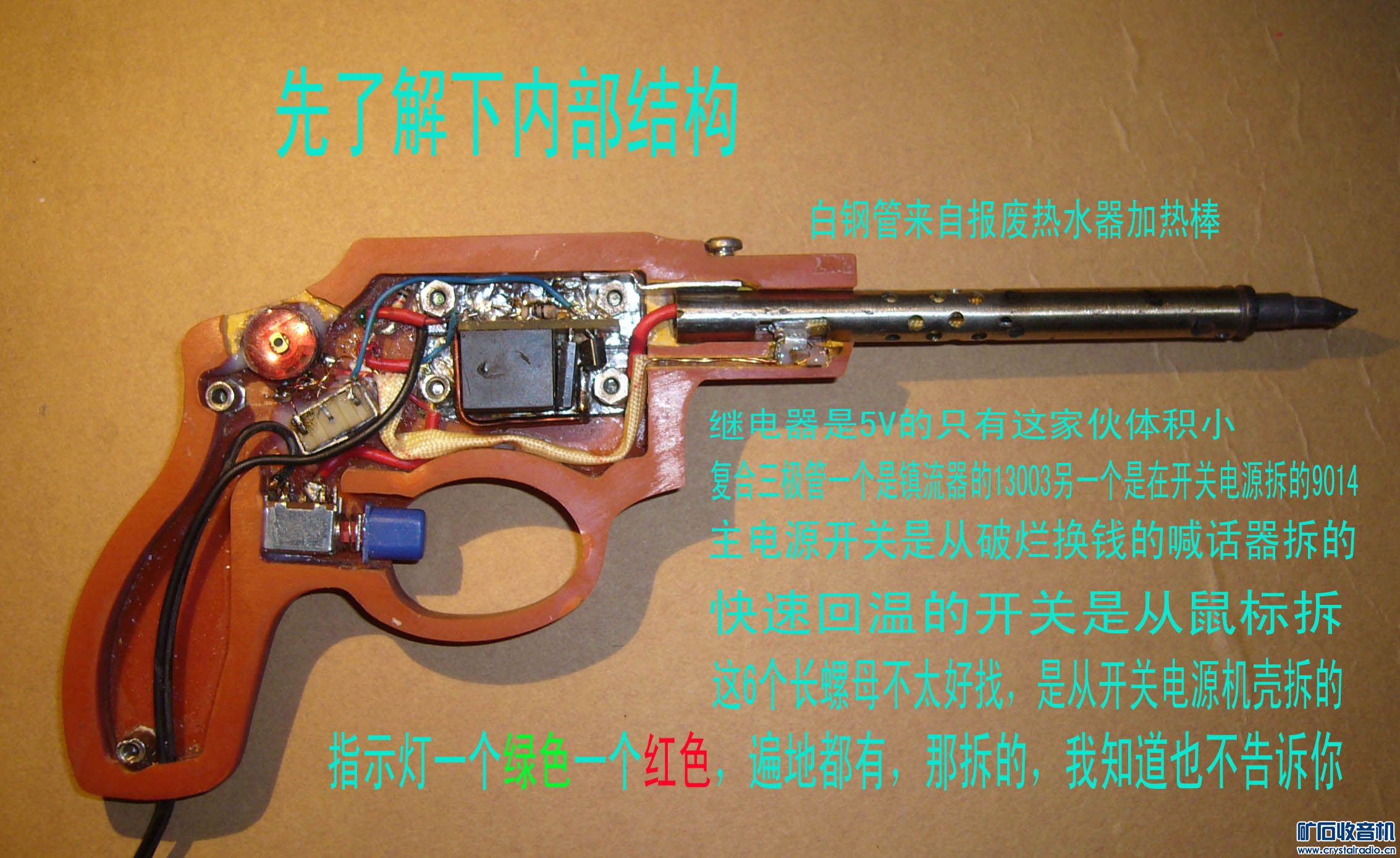

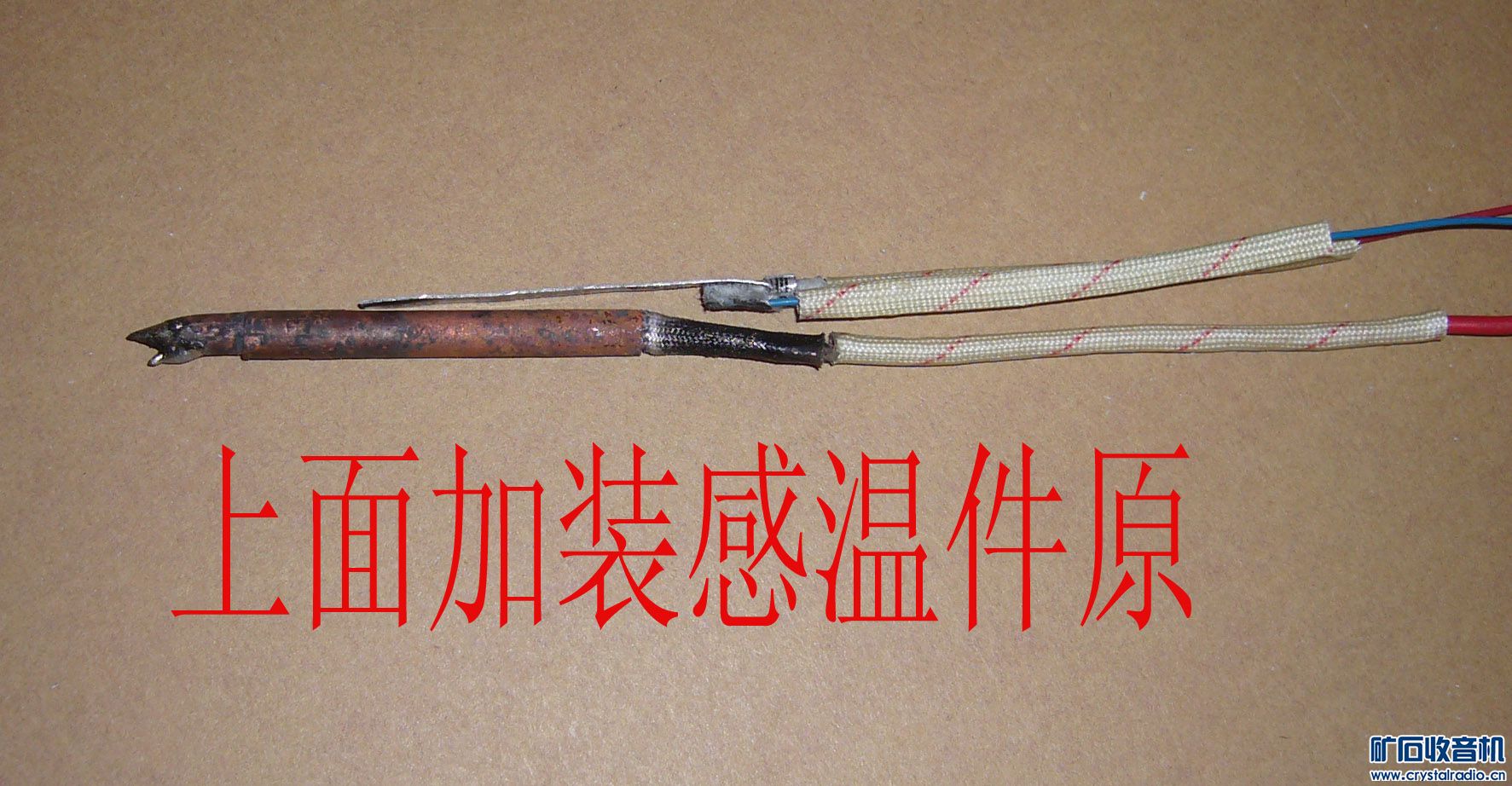

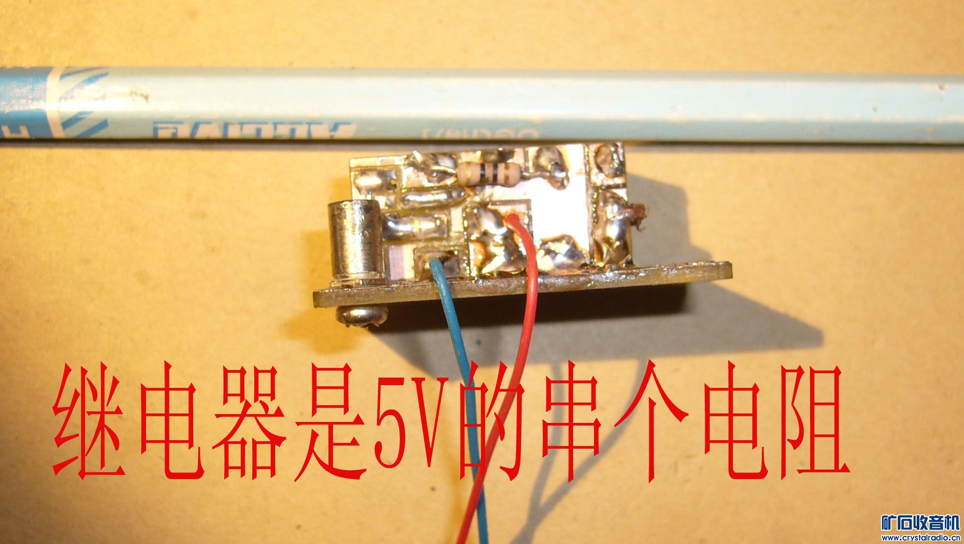

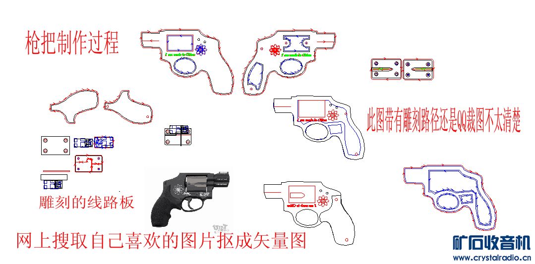

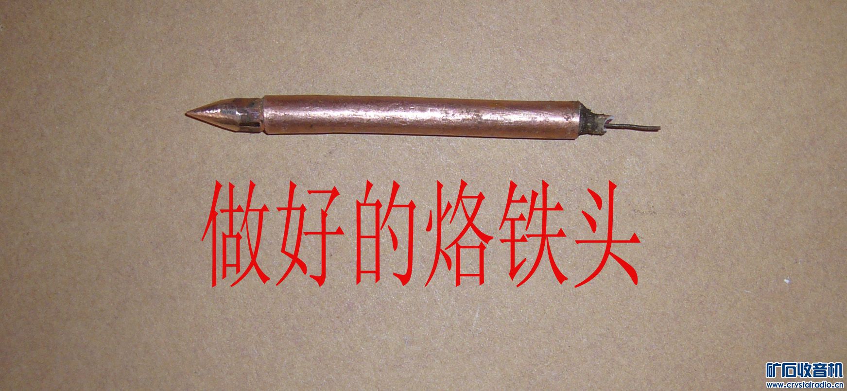

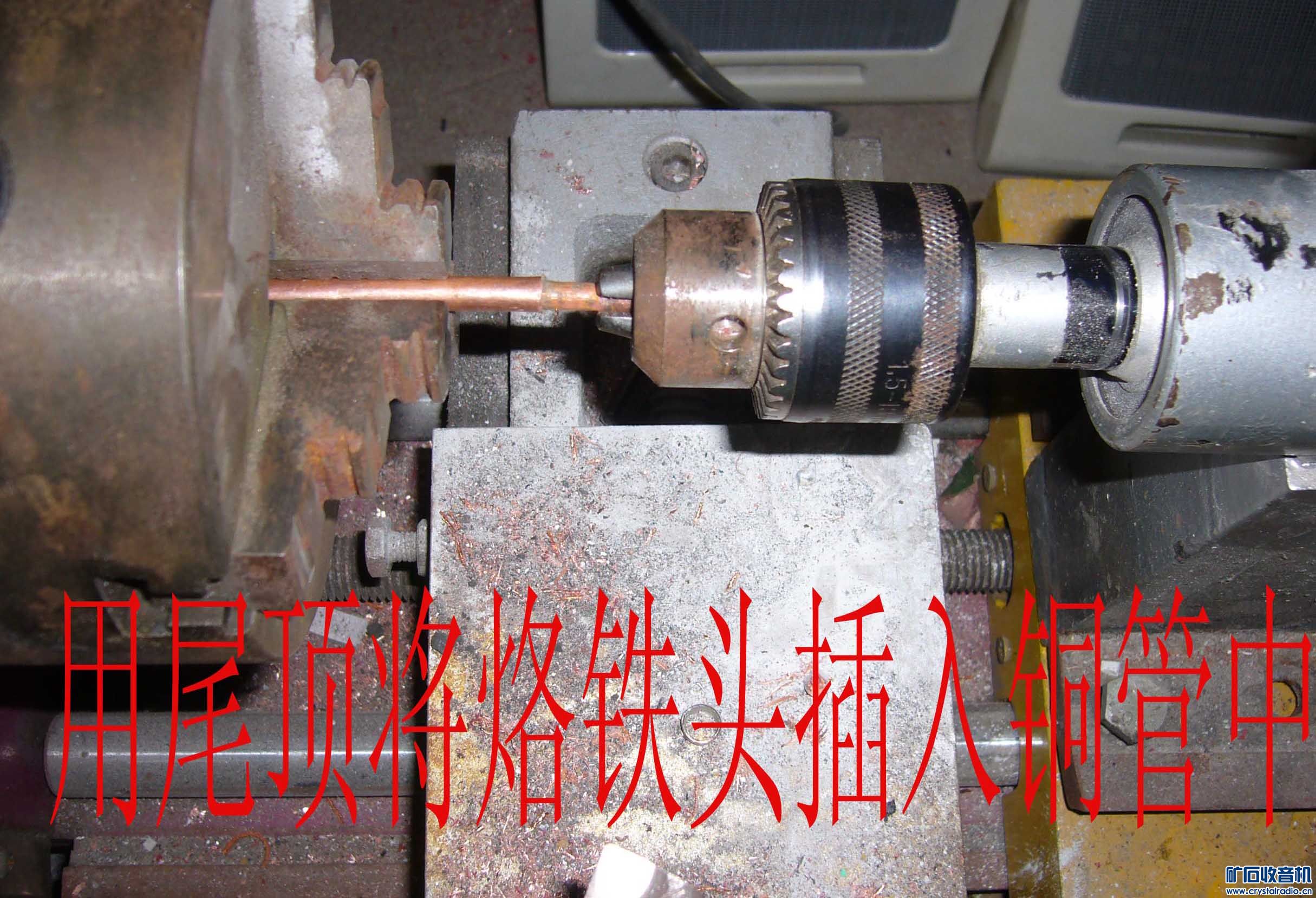

这把烙铁我耗时2个月才完工,看到论坛有活动,着急忙黄整理下素材,这是一个原理非常简单的烙铁,通电时继电器开关处于闭合状态,温度到时稳压二极管阻值变小,复合三极管导通把继电器吸上,断开触点,停止给烙铁供电,有些缺点,回温慢,所以另加个手动回温开关,这东西不能老王卖瓜,自卖自夸,枪式烙铁从手感上讲绝对没有笔式烙铁舒服,这把烙铁我加了2个LED照明,有时还真的能用上,看下制作过程吧
图片按序号看舒服些,电源极性标反了
