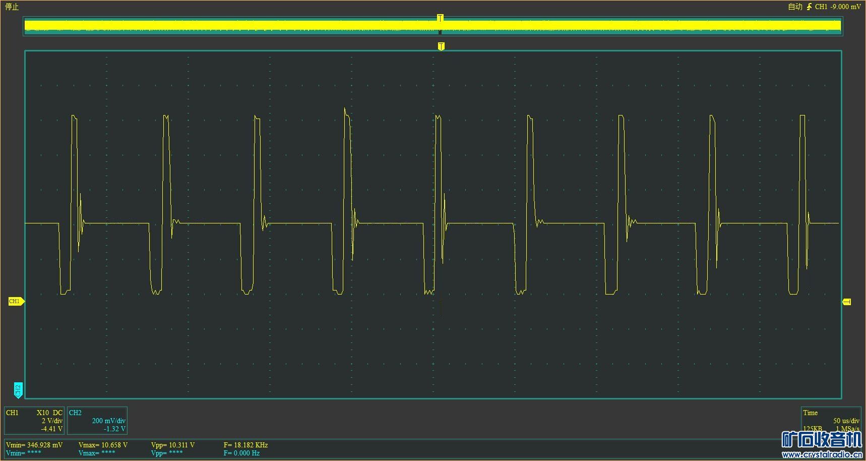

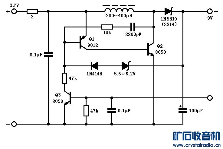

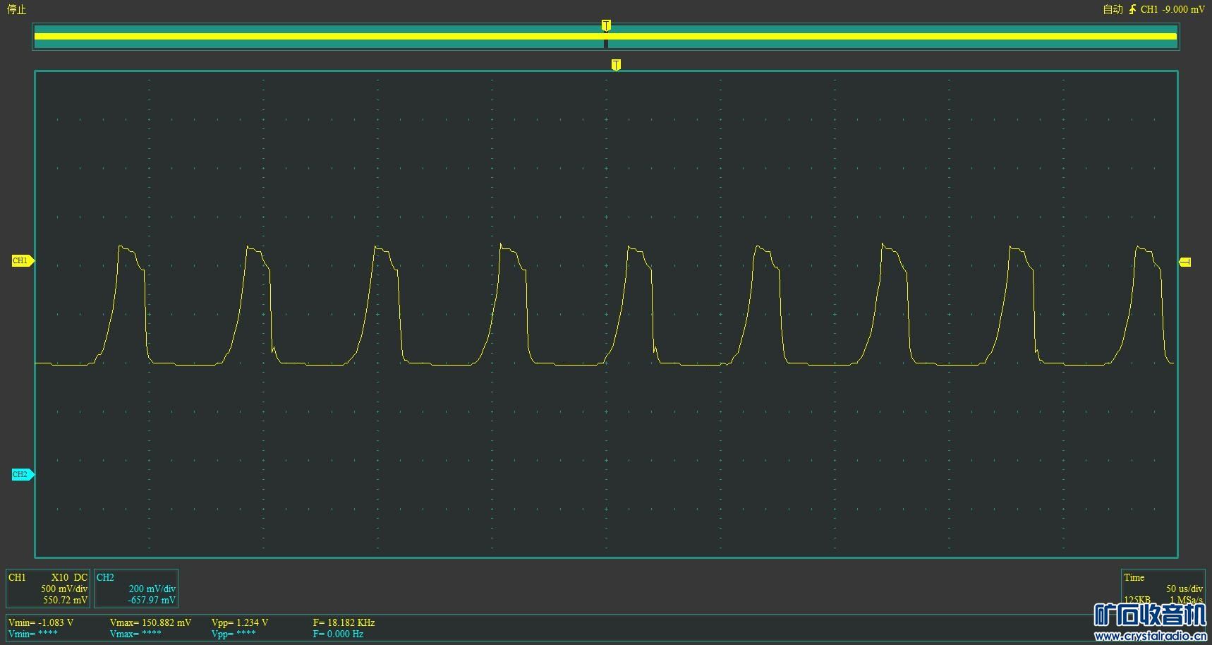

做了个3.7V升9v电路,替换万用表的的9V叠层电池
发表于 2018-2-2 22:42:05 | 显示全部楼层
Q1基极波形
Q2基极波形
Q2集电极波形

用34063做过,网上也很多的,电路不算复杂。

爱你矿坛 发表于 2018-2-2 20:45
电路中Q3的作用是开关。它的基极就是开关的触发点。在电路中是9V电源输岀的负极。当未有负载时Q3截止,Q4 ...
简单明了,谢谢

发表于 2018-2-7 08:54:11 | 显示全部楼层
这种简单的振荡式升压电路其实也不好,特别是用于测试仪表,因为工作的时候产生的高频干扰很严重的,有时候测量误差极大。做一个自己玩玩还可以。要是用于测量还是用9v电池好一些。你要是用示波器观察就会发现输出里面很多高频交流分量在里面。也就是说电源不纯净。

发表于 2018-2-18 17:53:13 | 显示全部楼层
很多人都说这种电路用在万用表里对测量有什么什么干扰和影响,可又有几个人实际试验过,到底有多大干扰,干扰的数据拿出来看看,在什么情况下有干扰。反正我试验过在7129的四位半表上(如DT930系列、VC9806、9807等)和一些自动挡的表,与9V电池相比较,在大多数情况下,都没有区别,对于三位半表更没有影响。不要人云亦云,实际实验后再做结论。
也许我还没有遇到某些人所说的的情况。
 楼主| 发表于 2018-2-22 21:11:34 | 显示全部楼层
对于这种电路对仪表的干扰,咱确实没做过实验,我只是在我的3位半数字表上各个档位上做了一些测量,确实也没发现干扰,当然只是眼睛看,没有仪器做(咱也做不了)专门的检测。所以也不敢乱说!当然凡是开关电路都会有较强的电磁辐射,我想对于一些收音机之类的电器干扰肯定会大的!也希望老师们例举一些具体的干扰事例,我们也当长长知识哈!
