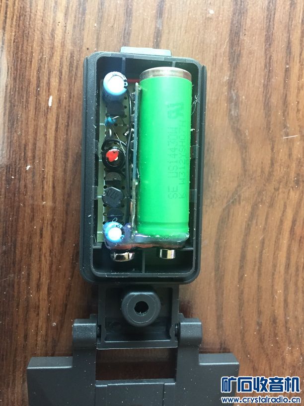

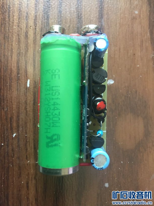

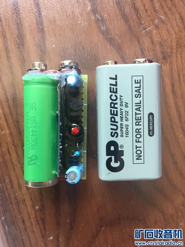

手上有一个14430的3.7v锂电池,体积小,长刚好和9V电池一样长,要是有两个,串联了放在万用表里替9V电池刚好,可惜只有一个,用不了。今天闲了没事,做了个3.7V升9V的电路(1.5V也可升9V),效果还不错,带负载能力不差,用1K电阻当负载,电压不降。断开负载,则电路几呼不耗电。放在万用表里,放在蜂鸣档,正常,测电容正常,开背光正常!现将电路图和实物图上传!
主要材料为:三极管3DG6一个,8550两个,8050一个。电感为0.05mH(实测)一个。9V稳压管一个(因手头没有9V稳压管,就用一个6.2V和3.1V的串上,结果实测电压只有8.2V,又用5.1和4.7的两个稳压管串了,刚好9V。奇怪,这些稳压管单独测稳压值都正常,不知是何故,请老师们给解答一下)
开背光后的情况
开背光后的情况

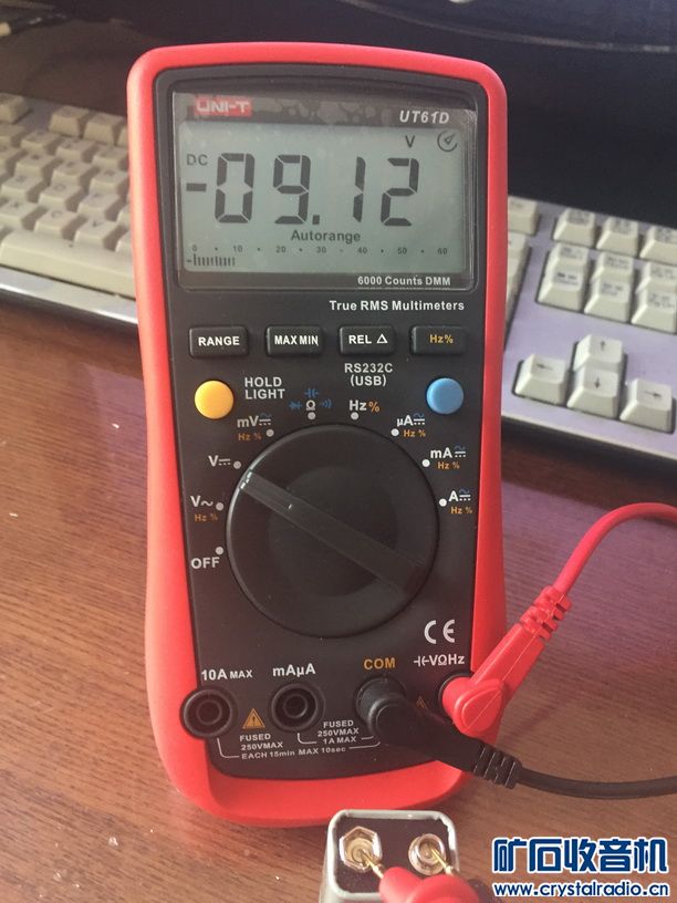

测9V电池电压
测9V电池电压

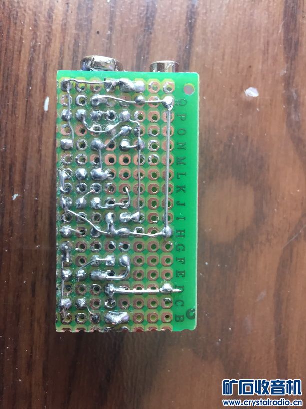

大概的实物布局
大概的实物布局

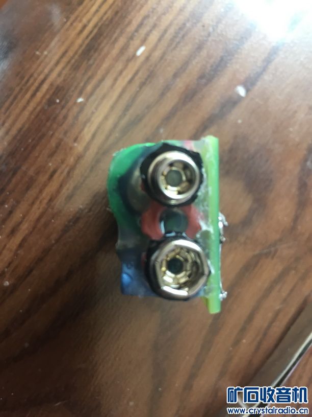

 楼主| 发表于 2018-2-2 11:21:11 | 显示全部楼层
今天给自制的升压9V电路板装了个正负电极头,终于像个9V电池,也可完美的装进UT61D里面了!
