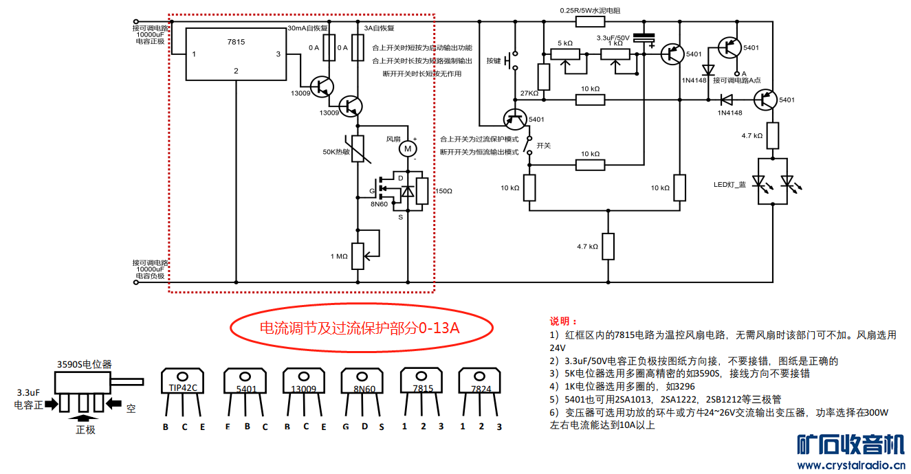

发表于 2022-1-17 10:40:10 | 显示全部楼层
这个723线性可调电源感觉非常好用,电路也非常简单。电压0-32V。电流0-13A左右。而且可以通过开关切换到过流保护功能。有喜欢的可以试一试。
