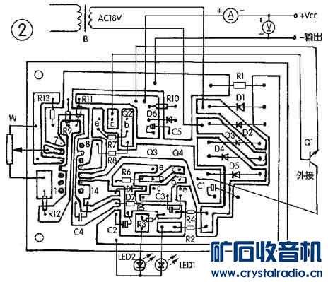

发表于 2018-2-8 07:44:46 | 显示全部楼层
qhdszq 发表于 2018-2-7 11:13
给楼主提供点信息:我原来也关注过LM723这个芯片,原来烂大街的手机维修电源就是用这个芯片的。但是研究后 ...
你好,下面是你设计的恒流电路图和最常见的723板子图。请教一下!是不是按照你设计的这个图的电路直接对应接入这个经典的723电路中,就可以实现调流了吗?
发表于 2018-2-8 12:04:48 来自手机 | 显示全部楼层
三王家电 发表于 2018-2-8 07:44
你好,下面是你设计的恒流电路图和最常见的723板子图。请教一下!是不是按照你设计的这个图的电路直接对 ...
是的,我723电路板就和你的一样,加了运放就能调流了。
发表于 2018-2-8 17:18:20 | 显示全部楼层
依然很拽 发表于 2018-2-2 20:50
对723恒流不抱太大期望
可以用MC1466L制做,0-500V,0-20A都可以.
发表于 2018-2-8 17:25:47 | 显示全部楼层
谢谢!这个技改好!回头将我的2安电源改一下!能恒流就满足我的要求了。
