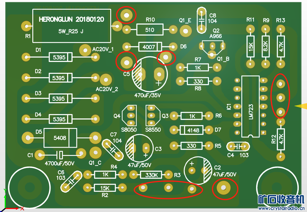

发表于 2022-11-20 18:34:32 | 显示全部楼层
微信图片_20221120183053.png 请教楼主,pcb中未做标记的几个焊盘分别是外接到哪里?谢谢啦
发表于 2022-11-20 18:39:16 | 显示全部楼层
这个壳子难弄,自己不会钣金
 楼主| 发表于 2022-11-21 16:05:03 | 显示全部楼层
请参考前面的原理 图

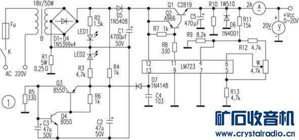

发表于 2022-11-25 15:49:06 | 显示全部楼层
wskapswwx 发表于 2022-11-21 16:05
请参考前面的原理 图
 楼主| 发表于 2022-11-25 17:23:05 | 显示全部楼层
zhengzhoubai 发表于 2022-11-25 15:49
好的,谢谢,请教如果想把最大保护电流减小到1A,需要改变图中哪个元件的数值?
R5和的C3的配合。可以减少C3容量。
发表于 2022-11-25 17:35:33 | 显示全部楼层
wskapswwx 发表于 2022-11-25 17:23
R5和的C3的配合。可以减少C3容量。
好的,谢谢
