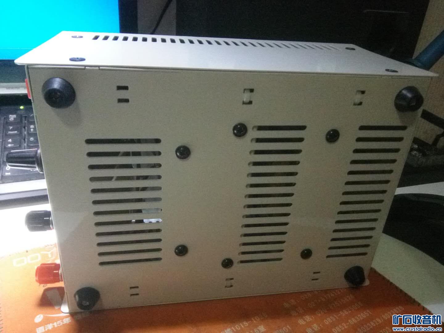

再来一台基于LM723CN的线性可调电源 0-20V 2A
这台外观看起来要精致些(比起上一台而言)
这个电路只能恒压,没有恒流,是限流(2.3A就会保护,会断开输出)

调整管采用自然散热,用的铝板:120*90*2mm。
85C1 指针式表头:电流表0-2A,电压表0-30V,
变压器20V /40W的样子(估计),
4.7K多圈电位器,
外壳:设计,制作,烤漆。
这次制作全是找的存货元件,没有单独花钱。

机壳是自己设计的,然后麻烦师傅帮我焊接的,我自己不会焊。然后拿到老婆公司叫她给我找人喷的漆。(美的空调公司)每天要喷很多空调外壳)
感觉整个过程很麻烦。没办法的事,要不然就没有合适的机壳。
