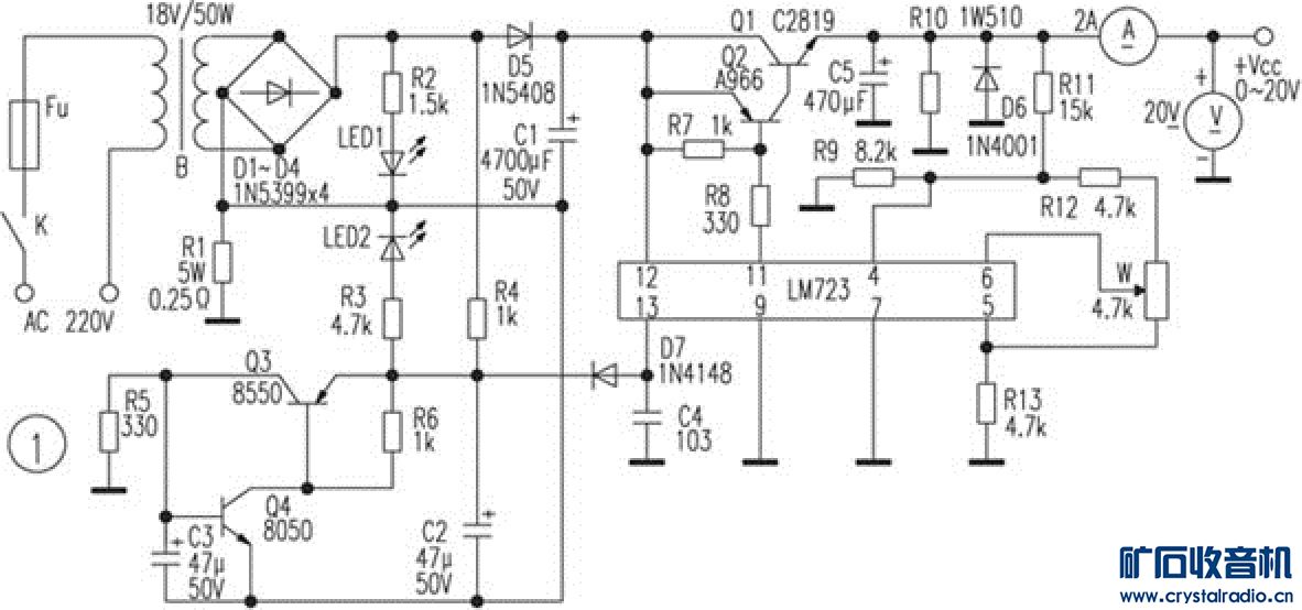

再来一台基于LM723CN的线性可调电源 0-20V 2A
 楼主| 发表于 2018-1-30 15:57:11 | 显示全部楼层
三王家电 发表于 2018-1-30 10:43
壳子都做的这么漂亮,佩服佩服!
这个电路最不能接受的是过流保护后要关机才能解除保护,而且保护相当灵敏 ...
我的电流表只有2A,且变压器不想用更大的,大部分时间用这个是够用的。
我正在画另一个LM723的电路:
有 恒流,也有恒压,也是用的一片723做的。  好了再和大家分享。

期待你的723恒流电路但愿不太复杂!
这个2安的不必要调流,只要最大值2安恒流就可以满足。

老师线性可调电源 0-20V 2A有电路图吗
 楼主| 发表于 2018-1-30 23:01:27 | 显示全部楼层
回复:老师线性可调电源 0-20V 2A有电路图吗?
20V_2A 稳压电路图.PcbDoc (203 KB, 下载次数: 526)

我用的制作软件是:AD 10 版的。
发表于 2018-2-6 20:06:28 | 显示全部楼层
我不懂AD 10 版,我有一台LM723CN双2N3055线性可调电源坏了,正在想办法修复呢,非常需要这份图纸,麻烦老师能否发到网盘、坛里,或者通过什么途径能让我得到。谢谢了

这个图,网上一大把。这个是单管输出的,不是双管输出。可能不一样哟,供参考。
