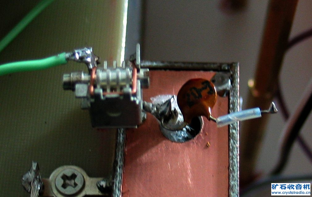

注意:
1 做好下载器,注意232口的电平大约在9-12V(R232de 4、7脚电压),太低了写程序不行!

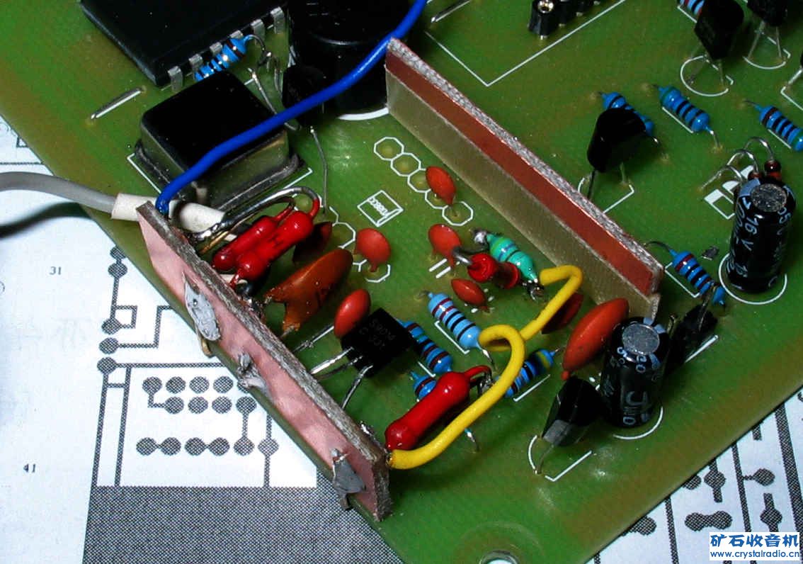

2 做好DDS扩展电路,最好在主板上完成,实在不行也可考虑单做扩展版。
3 20P激励电压调整引出电容,可以从5P定片引线焊出,长期保留,换程序方便。

DDS量程扩展版
DDS量程扩展版

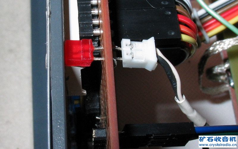

扩展指示灯
扩展指示灯
激励电压20P测试电容
激励电压20P测试电容
