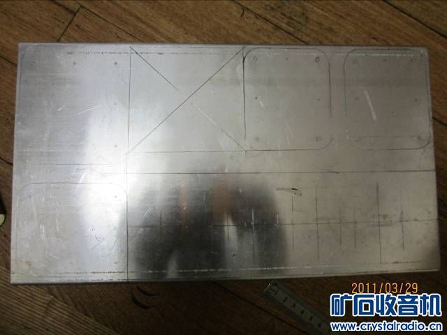

大家好,半个月前找“白居不易”老师帮忙设计的6g2p推6p6p单端电路图。前两天做好了。今天上来汇报汇报。
首先感谢“白居不易”老师!再谢谢“直热胆”老师还有“sun26210”老师!他们的指导和帮助!!!
这是我第一次根据电路图自己选择采购的零件,大部分在淘宝上买的。(陆陆续续大概10天左右才全到齐。)但以前买过一个6p1的套件组装过。(当时还是看接线图焊好的电路图还有点看不懂,后来简单换了几个零件升级成来6p14),那这就算我第3部机器了!!!
发现在这次制作中学到的东西很多很多,几乎都是第一次做,对我自己很有提升!(例如钻孔,喷漆等)

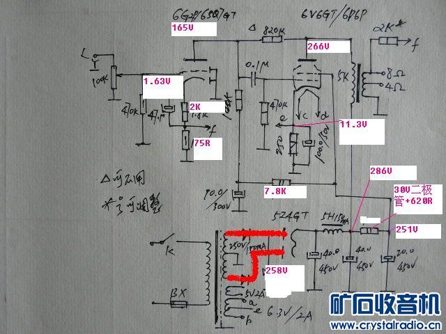

最后测得6g2p阳极175 阴极1.5 6p6p阳极262 栅极261.5 阴极12.2(具体测试数据在后面电路图中,大家看看有哪些地方戴拿不妥!)
大家帮忙说说缺点:第一次自己布局和制作,肯定很多地方要改正。请老师们说说吧。还有我把电路图中的820k去掉了有什么差别请详解!!!
好了上图吧,满足DIY爱好者的最爱(都喜欢看图说话,哈哈!)
电路图中(400欧换成2.2k,10k换成33k250欧换成280欧)图中820k去掉

准备开孔
准备开孔
开孔完成好累啊!!!
开孔完成好累啊!!!

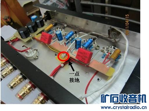

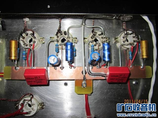

内部图
内部图
内部图
内部图
内部图
内部图

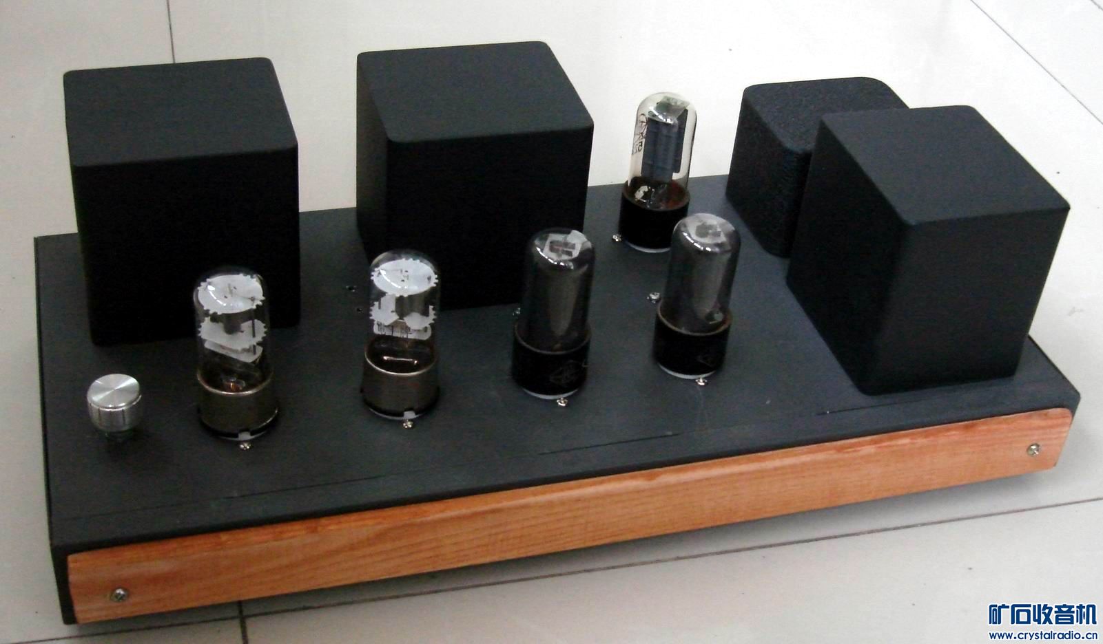

没加牛罩图
没加牛罩图
加牛罩图
加牛罩图
内部图
内部图
最后成品图
最后成品图

发表于 2011-10-17 23:42:19 | 显示全部楼层
很漂亮。再来个侧面照,看看两个堵头怎么做的。

做的很好!不过我对管子布局稍有异议,觉得两只6P6P在左,两只6G2P在右可能更好。电源变压器在罩子里会很热!
 楼主| 发表于 2011-10-18 08:53:37 | 显示全部楼层
sdr 发表于 2011-10-17 23:42
    谢谢,下班后,拍张侧面图给你参考(买机壳子带的侧木)!
 楼主| 发表于 2011-10-18 08:55:37 | 显示全部楼层
支持DIY----讲究。
胆石小生 发表于 2011-10-18 06:45
"胆石小生"兄谢谢您的夸奖,还得向你们学习!
 楼主| 发表于 2011-10-18 08:57:44 | 显示全部楼层
做的很好!不过我对管子布局稍有异议,觉得两只6P6P在左,两只6G2P在右可能更好。电源变压器在罩子 ...
ekkiller 发表于 2011-10-18 08:23
    ekkiller 兄 ,电源在罩子里是有点热 ,我在卧室听声音一般开三分之一,牛牛还不是很热。还有谢谢您之前在变压器上的指导!

声音偏硬,一是管子要煲一煲才好,二是你用的管子是曙光6G2P、6P6P吗?我的功率管是南京U顶6V6,前级管有58年电工、58年苏联6T2、59年南京、曙光6G2P,我试了,曙光6G2P声音明显不如前面的几种管子,偏硬。
另外,问兄弟,你是按白版主的线路做的吗?有没有改动?你电源电路是什么样的?
这是我的实做路线、实测数据。

 楼主| 发表于 2011-10-18 09:17:08 | 显示全部楼层
回复 10# 秋庐
    我把实测电压画出来了,在最后一张图中。电压有点偏高,我初级接的是0-230 家中市电是222~225
这样电压就合理一点。有空 在调调。

发表于 2011-10-18 09:20:52 | 显示全部楼层
回复 12# 尹海杰
    线路图看到了,你是晶体管整流5Z4P缓冲的,是吧?
我的工作点也有些不合适,有空再调调吧。
以后多交流。
发表于 2011-10-18 09:21:19 | 显示全部楼层
声音偏粗的话,建议6G2P的B+在200V,屏极电阻100K,阴极电阻1K。建议作如下修改。
