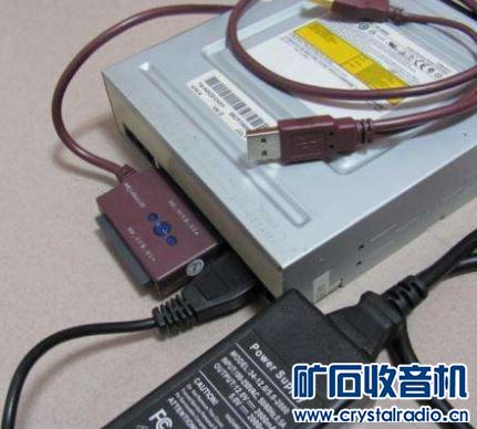

楼主: bzq2000
水洗激光头也洗好了我的老CD光驱
发表于 2018-2-4 09:41:47 | 显示全部楼层
     怕酒精溶解镜头镀层,现在的镜头不是玻璃,可能也会被损伤,所以一直都是全程使用蒸馏水或者纯净水,软水不会有水垢,洗完后最好自然晾干,光头里面都是受热易变型的材料,就是用风机吹,也要用凉风!
     不想拆下光头的话,抽出香烟过滤嘴(用棉签会有棉絮很讨厌),撕成小缕,沾上纯净水,死劲儿甩干,轻轻擦擦“光头”(其实是透镜,容易落灰)有时也有效果,而且水膜没干时候效果极好。
     铅蓄电池缺水,没有蒸馏水,纯净水就能替代。还有我们这儿大润发超市擦拭柜台用的也是软水,擦完干燥了没有水迹。
 楼主| 发表于 2018-2-4 09:50:13 | 显示全部楼层
嗯,我当时也是和你一样的想法,洗的时候,手上没有纯净水,更没有蒸馏水,刚好有医用酒精,就用上了,反正当时也不知道能不能洗好,所以也没管那么多,不过现在看,也没发现酒精把镜头镀膜溶解了,也许就漂洗了一下m时间短,也许不是工业酒精吧!反正没事!当然如果有蒸馏水洗,那最好不过了!

发表于 2018-3-26 15:43:23 | 显示全部楼层
楼主很想知道这个老光驱是怎样接线供电的?改日也找个类似的光驱做个转盘。
发表于 2018-3-26 15:51:54 | 显示全部楼层
一般是光头上的那层灰膜影响,香烟过滤嘴沾矿泉水按上拧几圈就行了
 楼主| 发表于 2018-3-26 17:27:09 | 显示全部楼层
电源插头的黄色为+12V,红色为+5V,两条黑色为接地。为可靠供电,外接电源的供电能力+12V应能输出1.5-2A,+5V有1A就够了。原两条黑线的接头并接后接电源地即可。
发表于 2018-3-26 18:09:54 | 显示全部楼层
bzq2000 发表于 2018-3-26 17:27
电源插头的黄色为+12V,红色为+5V,两条黑色为接地。为可靠供电,外接电源的供电能力+12V应能输出1.5-2A,+ ...
光驱背后看到有笔记本电脑电源直接插上?还有音频怎样输出?
