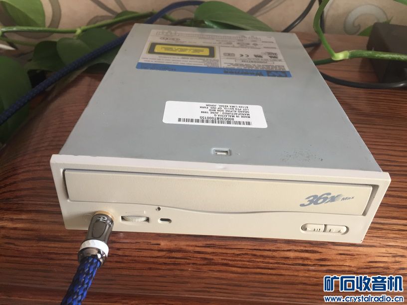

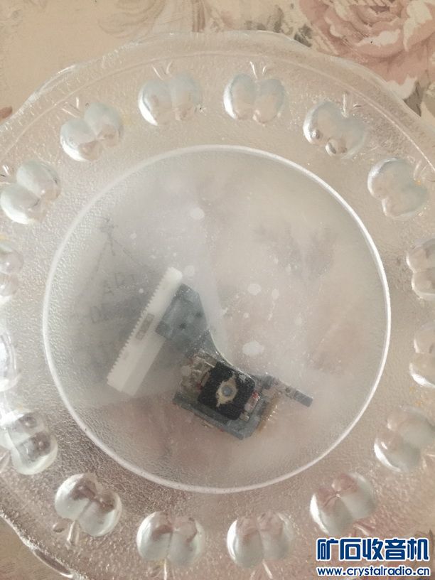

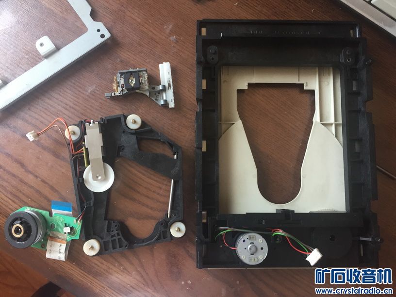

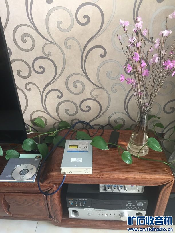

前段时间看到本坛“零点军团”写的一贴子,价绍水洗CD激光头,救活了CD机。刚好我手头也有一个2001年产的维用36速CD光驱,前面板带音频输出耳机孔,可以当CD用,当时买来后主要是看VCD片,看了一年左右,发现读碟能力下降,最后干脆不能看了,调激光头可调电阻效果也不明显,就把这个光驱放一边了,一直放到了现在,但舍不得仍,毕竟是买的第一个光驱,差不多花了一个月的工资。看到水洗激光头的贴子后也决定用这个光驱试试,没想到这一试还真有效,把光头洗好了!下面介绍水洗过程:第一步拆下激光头(废话,不拆不能洗啊),然后把激光头放在碗里,倒一点易洁净,再倒温水淹过激光头,浸泡二十分钟,中间不时的搅动搅动水,看到水浑浊了,再换水,再泡二十分钟,然后拿出来放在自来水下小水量从不同角度冲洗一分钟,考虑到自来水中还有矿物质,水干了会有水渍,就又用无水酒精再冲洗了一下,凉干就可以了!装机过程中又把光碟出仓不利毛病也顺便修好了!等一个小时后,估计光头里的水也完全干了,就开始通电试机,放了一张自刻的CD,很顺利的读出碟,按播放键,耳机里出现清晰的音乐。哈哈,光驱好了!一激动,把光驱接到功放音响上,呵呵,CD的音质一下就出来了,感觉比VCD放CD音质要柔一点,于是坐下来不知不觉就听了两盘孙露的歌碟。好了,该是上传图片了!

医用酒精应该能用,反正我用了没事。工业酒精不能用,是甲醇,有毒的,容解性更强!

以前洗过多个激光头,用温水加洗洁精,确实洗好了几个。

我也试过洗好了一台老本田车机的光头,洗干净后用风枪吹干效果更好,但不能直接长时间对着吹。
