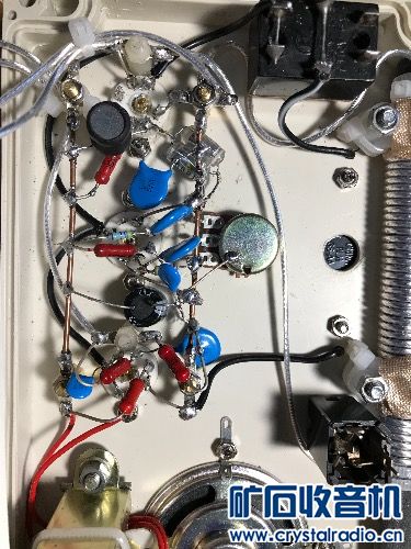

3灯直放式收音机
发表于 2018-1-29 08:21:10 | 显示全部楼层
直放机,选择性差点。
 楼主| 发表于 2018-1-30 18:59:24 来自手机 | 显示全部楼层
白天能收到本地台,晚上能收到6个电台,声音小,可能放大倍数不够,考虑增加电压或是增加一级电压放大

效果不好,灵敏度太低,第一级已拆除,准备做成再生的
早就提醒你做再生电路,我是从单灯到三级中放六灯一路做过来的,大部分的电路我还是有一些经验的。

如果再增加一级低放,应该可行了,目前出的声音开到最到,靠近收音机能清晰听见
 楼主| 发表于 2018-1-31 08:40:10 来自手机 | 显示全部楼层
半夜醒来开了一下,声音较大,随后逐步减小,可能是隔直音频耦合电容大了原因,开机一瞬间处于充电状态,相当于栅极上给了个正电压,正因为这样,可能栅栅压不对,晚上回去重新调整,三管直放式是可以正常收听的。至于选择性,我认为不错,原因主要使用的1平方的镀银特富龙线绕线圈,特富龙外皮高频特性不错,相当于间绕,所以很满意

画了个简图,画的不好
 楼主| 发表于 2018-1-31 09:38:08 来自手机 | 显示全部楼层
1k2那里的引出电容接法有误
