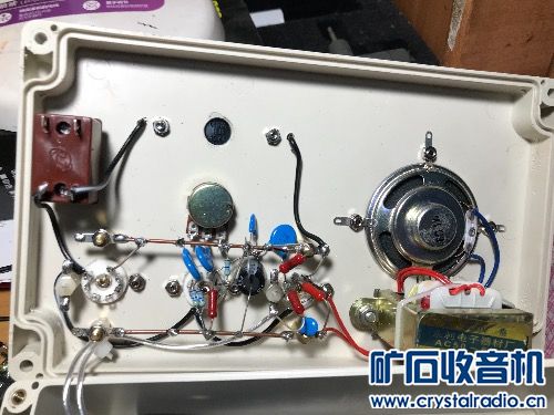

3灯直放式收音机
 楼主| 发表于 2018-1-25 10:43:39 | 显示全部楼层

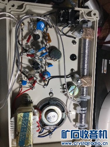

等待输出变压器到手就可以焊接了,准备采用1平方的镀银特氟龙线在磁棒上绕中波线圈,以前做9014单管机就是效果很好,不亚于多股纱包线
发表于 2018-1-25 14:47:26 来自手机 | 显示全部楼层
电路图什么样的
 楼主| 发表于 2018-1-25 17:30:31 | 显示全部楼层
还没有画,试验好了再画
发表于 2018-1-26 10:53:57 来自手机 | 显示全部楼层
等着看 做直放机的人不多啊
 楼主| 发表于 2018-1-26 14:32:54 | 显示全部楼层
今晚开始安装输出变压器和磁棒线圈,一步步整不着急
 楼主| 发表于 2018-1-27 02:14:31 来自手机 | 显示全部楼层
效果不好,灵敏度太低,第一级已拆除,准备做成再生的

感觉1K2高放增益明显不够
今晚又试验了一次,响了,不过音量很小,实在是灵敏度太差了,下次带个室外天线试下
 楼主| 发表于 2018-1-28 00:33:22 来自手机 | 显示全部楼层

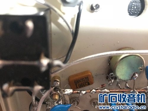

刚改进了一下,取消1b2的小屏二极管检波,换成了bat85,声音明显大声多了,但还是偏小,我现在怀疑前级高放增益太小,本来可以做成调谐高放的,现在成了电感负载的,大伙有什么好的建议。也许可以在10毫亨电感上再做点文章
 楼主| 发表于 2018-1-28 09:25:15 来自手机 | 显示全部楼层
能否采用高频变压器,采用磁耦合能否提高检波效率?

为什么不加再生?
发表于 2018-1-28 23:19:08 | 显示全部楼层
使用1A2  1K2 1k2 1b2  2P2看看
发表于 2018-1-28 23:20:23 来自手机 | 显示全部楼层
不如用两只1K2,一高放,一再生的栅极检波。二极管直线性检波只适合强信号情况,至少需三级调整高放。二级调整高放也只能栅极检波或屏极检波。
