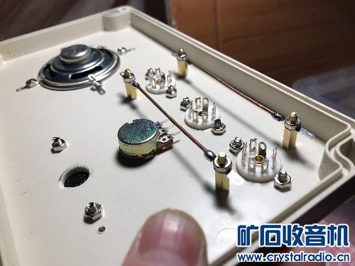

3灯直放式收音机

 楼主| 发表于 2018-1-23 09:51:02 | 显示全部楼层
小徒弟下山 发表于 2018-1-23 09:43
这么多电池, 充电是不是很煩??
不用充电,一次性锂电的,我估计整机电流也不会超过10毫安,能用很久,还有就是这种123A电池可以保存很久。偶尔用用,几年都可以不换电池

 楼主| 发表于 2018-1-25 00:07:17 来自手机 | 显示全部楼层
今天下班有点晚,进度完成得慢,做好了搭棚焊接支架,改了下面板把甲电放外面方便更换
 楼主| 发表于 2018-1-25 00:08:32 来自手机 | 显示全部楼层
同时多加了两节锂电池在里面,现在总共16节123a电池供电,电压约50伏
